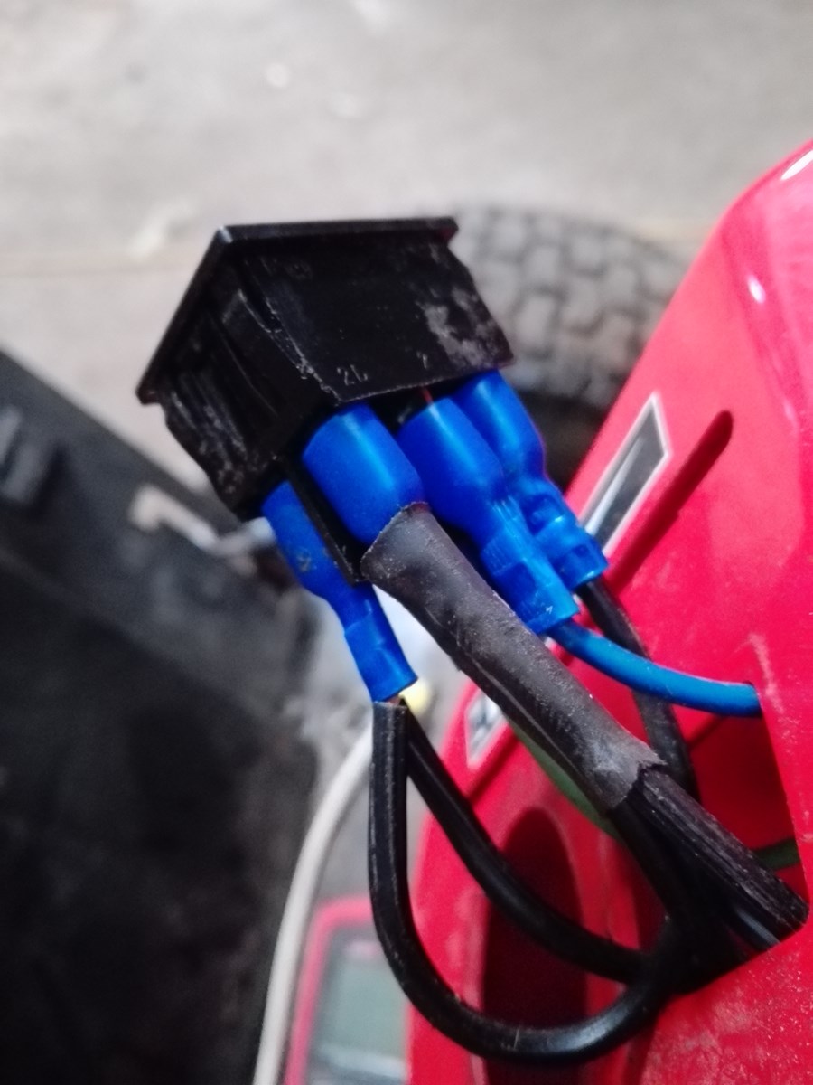

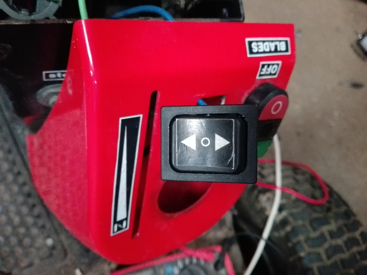

kunne der ændres noget ved krydskontakten?

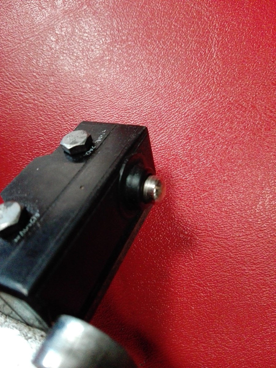

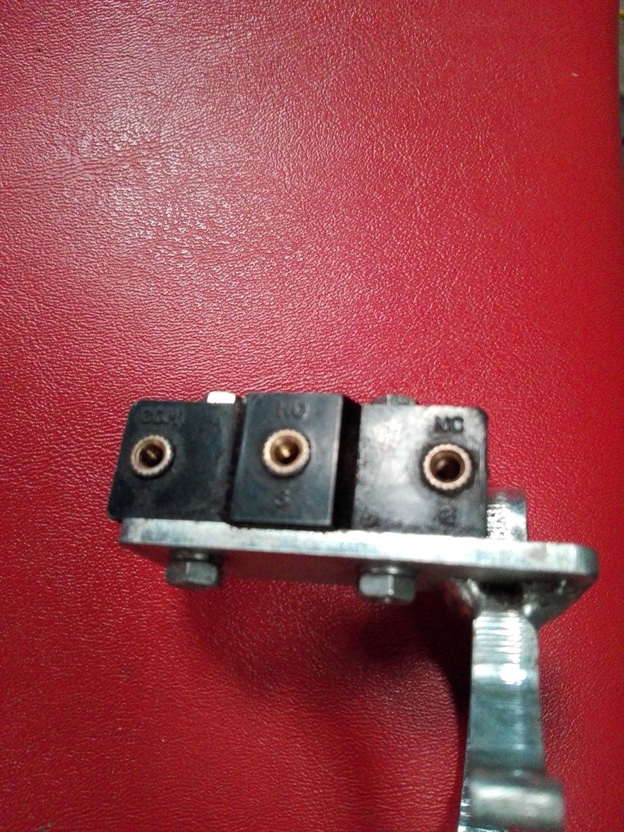

Jeg tror ikke fejlen ligger i krydskontakten, men kunne du ikke beskrive kontakten, som virker som endestop, lidt bedre. Billeder ville jo være pragtfuldt. Den skitse, Gregeren har lavet, fungerer kun med en anden spændingsforsyning end den, du har til rådighed. Vi er enige så langt at kontakten, som du betegner et relæ, skal fungere som endestop, men hvordan påvirkes endestoppet? Er du sikker på at begge kontakter skal bruges hver for sig.
Endestoppet påvirkes ved en lille trykknap der skubbes ind når motor køres tilbage. Køres motor frem slippes den lille trykknappe. Så når motor når yder position afbrydes strøm og kan så køres tilbage indtil den når inder position osv.
kimilla skrev den 25-04-2017 20:47:27
Endestop kontakt / relæ er de sidste 2 billeder jeg har lagt op
Hvad afbryder motoren i inder position? Eller er der intet endestop for positionen inder position?
