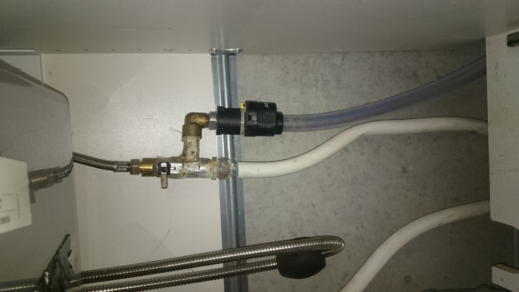

Jeg får en ny vaskemaskine leveret i eftermiddag og havde satset på at jeg selv kunne skifte dem!
Jeg mangler at afmontere vand, men havde forventet at kunne lukke for vandet under tilkobling til opvasker. Der sidder en Aqua lock fra Ikea. Kan den skilles ad uden der kommer vand ud over det hele?
Jeg håber der er nogle som kan hjælpe med hvordan jeg kommer videre.

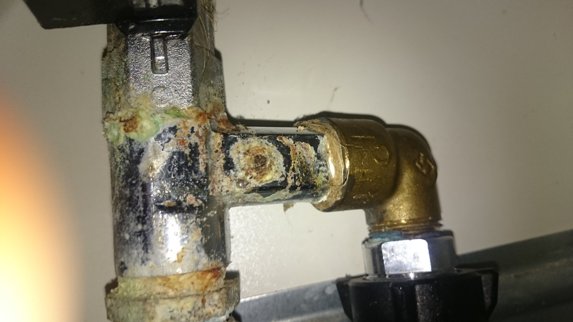

På t-stykket lige efter afgreningen mod maskinen, ser det ud til der er et lille hul. Er det ikke muligt at stikke en unbraconøgle ind i det og lukke for vandet til maskinen?
Nej desværre. Der stikker nærmere noget ud.
Ved ikke om det er nemmere at se her
Helle
Det ser noget "tilgroet" ud. Hvis der sidder en indbygget kuglehane, tror jeg ikke den kan lukkes. Du bliver nødt til at lukke for hovedhanen. Det rigtige ville være at sætte en ekstra hane (ventilstophane) på lige efter messingvinklen, så du fremover kan lukke for vandet til din opvasker.
Din nye opvasker skal tilsluttes den forcromede nippel, som sidder på messingvinklen. Aquastoppet kan helt sikkert skrues af her.
