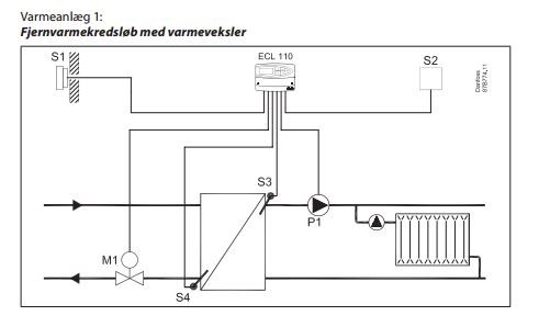

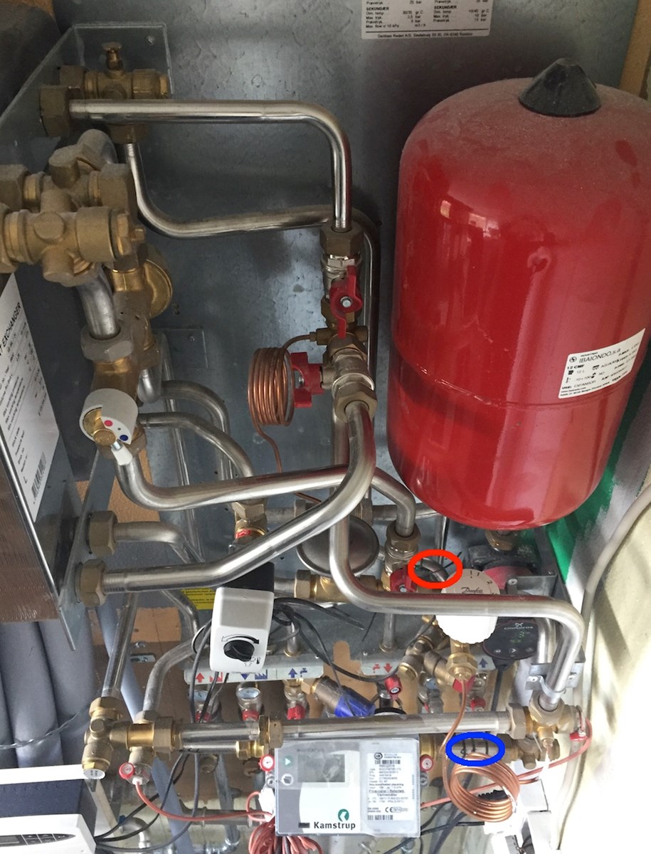

Har fået opsat en ECL 110 på mit fjernvarmeanlæg - men er i tvivl om montøren har sat temperaturfølerne det korrekte sted.
Det er returføleren jeg er i tvivl om, den sidder på røret der går direkte retur til fjernvarmen. Jeg ville tro den burde sidde på retur fra varme cirkulationen. Har oplevet, at hvis ecl er helt lukket, fx pga natsækning, så begynder motoren at arbejde, hvis vi bruger varmt vand - men da varmtvand forsyningen går uden om røret som ecl regulerer, så er der vel ingen grund til at den åbner?
