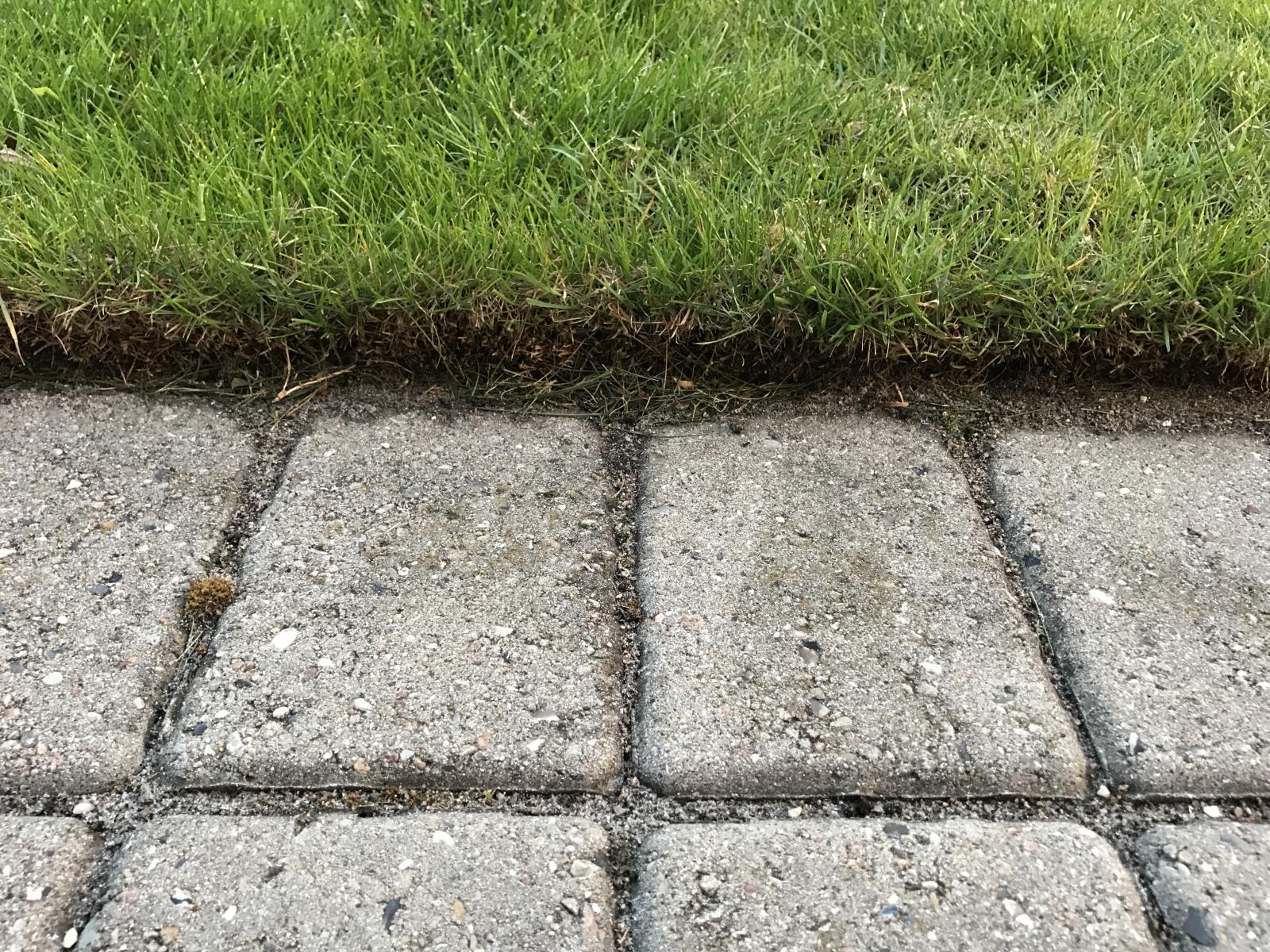

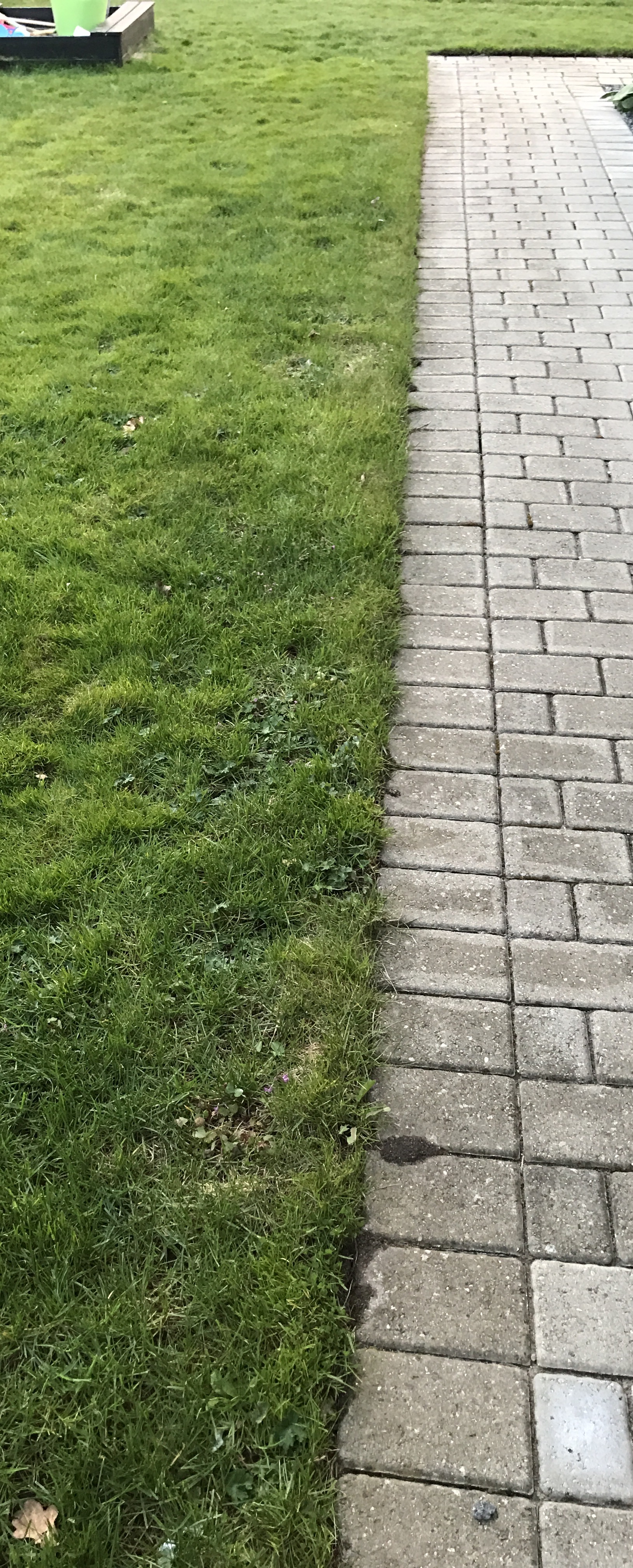

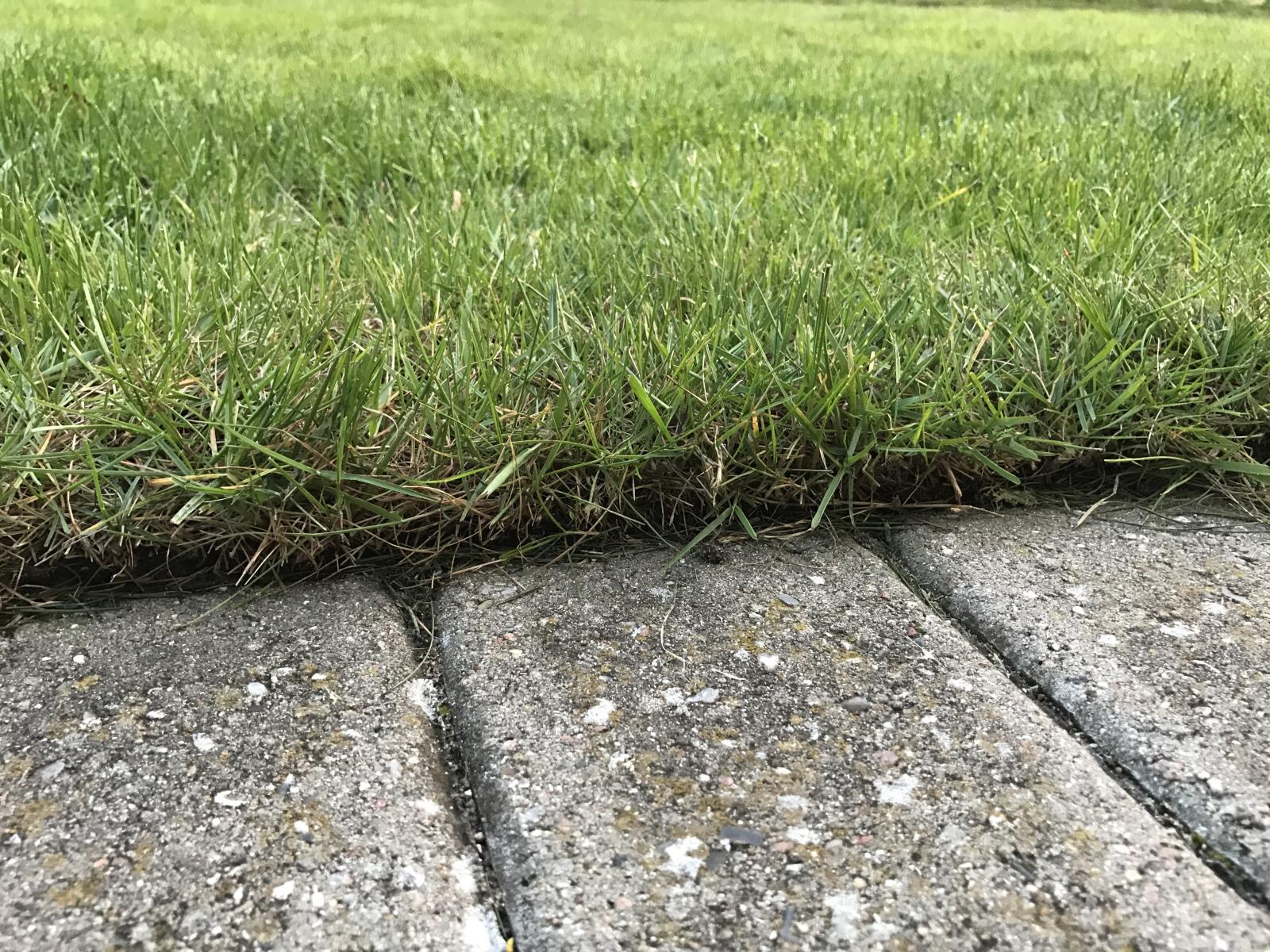

Min græskant/plæne er med årene vokset sig over niveau ift. vores belægningssten/gangareal. Selvfølgelig er stenene nok også sunket en smule over tid - men syntes stadig de står fint.
Er der mon en "let" udvej her?
Græsplænes hæver sig med tiden, det kan man ikke undgå.
Jeg ser følgende muligheder....
Grav af græsplænen....
Hæv fliserne...
Sæt en kantsten rundt, nok den mest "langtidsholdbare" løsning
Lad det være som der er.
Jeg har skrællet græs tæppet af, (næsten som rulle græs ) ca. 1 m ind gravet jord væk og så lagt græsset på igen. Lyder besværlig men det tog kun 1 -1,5 time for et stykke på 6 m´. Jeg ved jo ikke hvor langt stykke det drejer sig om.
