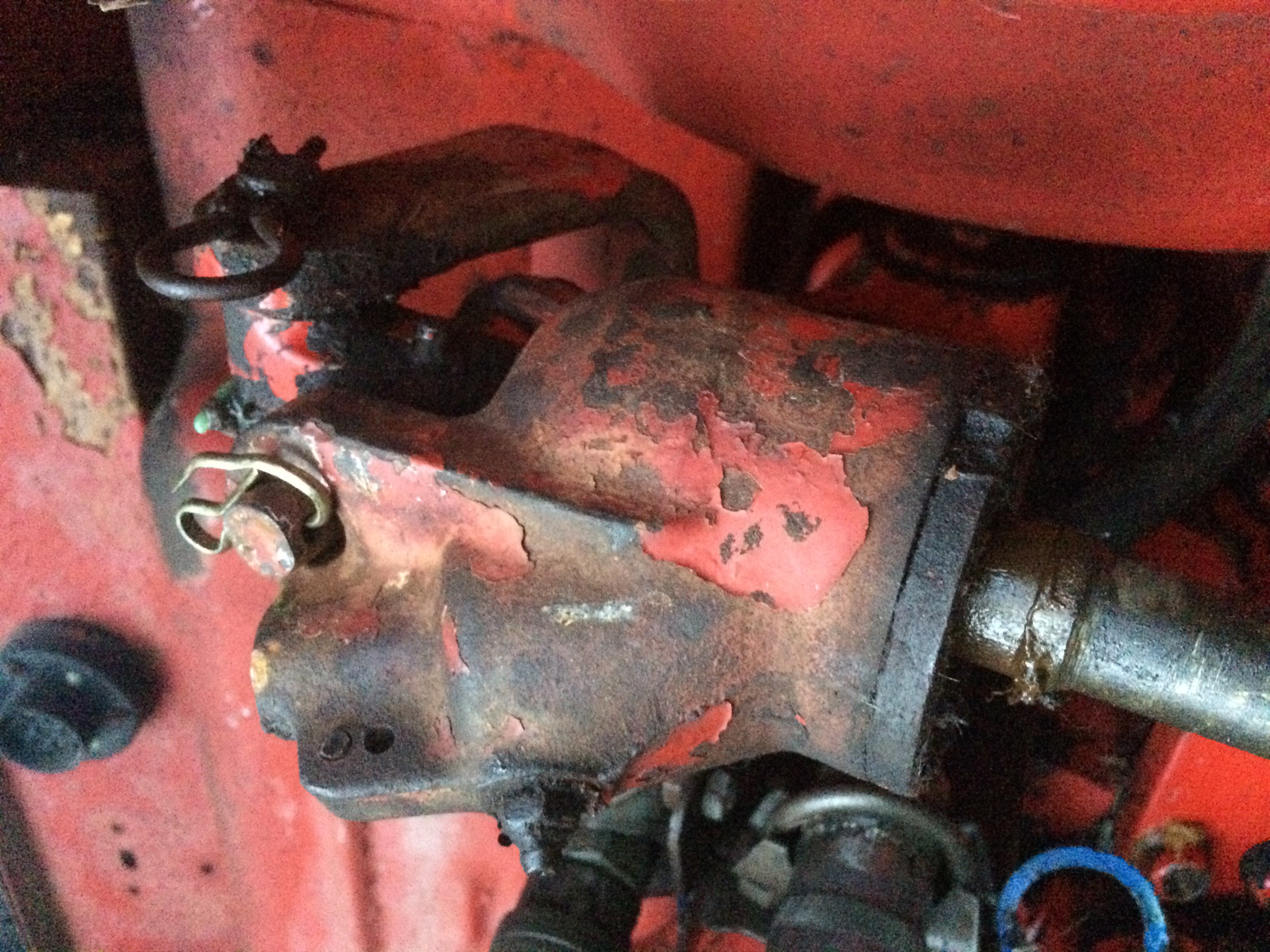

Jeg har en IH 574 hvor justeringen af højre liftarm er gået i stykker.
Håndtaget til snekken er brækket af. Hvordan får man skilt snekken/spindeldrevet fra hinanden - er der nogle gode råd?
Venligst, Silas
Der hvor den røde pil peger er en endeprop, der kan skrues ud, med en hagenøgle. ( eller bankes rundt med hammer og dorn, ikke at det er at anbefale)
Perfekt Tak.
Kan jeg regne med at gevindet er af normalt drejning, eller skal det drejes modsat ud - blot inden jeg kaster mig over dåsespinaten og får spændt det hele mere sammen.
Vh, Silas
Ja jeg vil da mene det skulle være almindelig "højre" gevind.-.
Der er ingen grund til at det skulle være links gevind. Så prøv bare at give den nogle slag med en dorn. Det må helst være et stykke jern der er bred, lidt i vinkel og stump på enden, så den rammer inde i bunden af hakket. Ellers får du flosset kanten mere op end den allerede ser ud til at være. Det skal hellere være med en større hammer med det samme. 1000 små slag der ikke flytter noget er værre end 1 ordentlig der viser vejen ( sprækken øges.) Der sker normalt ikke noget ved at komme lidt forkert vej. det løsner rusten eller hvad der ellers holder den fast i starten.
