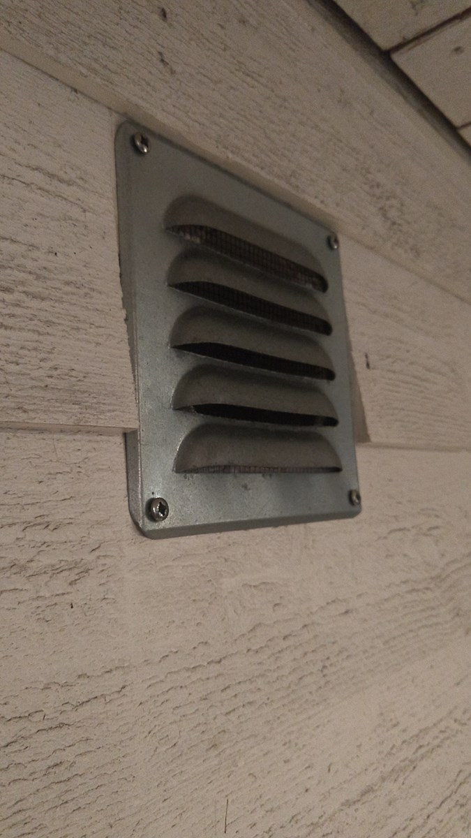

Kom du frem til en løsning? står med samme udfordring. Del gerne :-)
Jeg savede lidt ud, kan ikke huske om det var med multicutter eller bare alm sav. Efterfølgende brugte jeg et stemmejern. Se billede.
Gjorde ikke noget specielt ved vind pappet.
SnitteBo: Du har gjort det helt rigtige.
Eller sådan her... Selvfølgelig så den passer til risten :)
