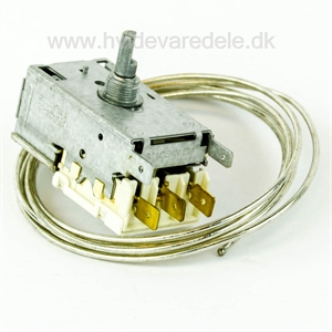

Den med startrelæ og termostat kan godt afblæses da den kun har en kompressor, og den starter fint.
