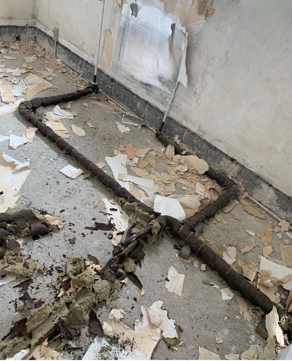

Hej med jer.
Der er gangteret en klog en der har set denne type materiale før, er det noget der bare kan pilles ned, eller skulle man bruge nogle profissionelle til dette formål, tænker asbest eller lig. farlige materialer.

Jo det er det måske nok. Jeg var bare interesseret i at høre, om i måske vidste noget om det ud fra min beskrivelse og billeder - altså om vi kan have været så heldige, at det bare var rockwoll med jernwiere og gibs som han beskriver det? Eller om det er et helt usansynligt scenarie?
For mig ser det ud som Rockwool Med ikke en wire men en jerntråd om. Rockwoolen er så omgivet af gaze, der er malet.
Det så ud ala det her - som du skriver med jerntråd rundt om. Det brune der er mellem rockwoll og jerntråden kan det indeholde asbest? Altså det “stof” der eller hvad man skal kalde det.
Det brune er pap, som holdes fast med jerntråd. Uden om det hele er et tyndt lag jute, som i modsætning til pappet, kan overmales.
Hvis rørene lægges skjult kan juten være erstattet af lag tyndt lag pap med asfalt. Det er det sorte på billedet.
Tak! Hvor ser du noget sort der kan indeholde asbest? :-)
Fabrin skriver ikke det indeholder asbest men asfalt
Det sorte er viklet rundt om rørene og indeholde IKKE asbest
Okay tusind tak, så skal jeg ikke være bekymret :-)
Det bløde er mineraluld(Rockwool/stenuld) og ikke asbest.
Pappet der er omviklet for at holde mneralulden på plads med ståltråd kan være asbestholdig pap. Da der gennem tiden er brugt utallige forskellige mærker der kan have asbest i. Det er ofte her mange misser, at der er asbest ifm. med isolering af rør i private boliger fra før 1972 Har selv fået testet i to forskellige steder i et hus fra 1930erne hvor dete ene sted var asbestholdig pap (ældre renovering) og det anden sted ikke var (lidt nyere)
Det yderste vævede bånd kan have - men har sjældent asbest i.
Send nogle rester af det yderste vævede og pappet/papiret til test. Er der asbest i så sørg for grundig rengøring efter faglig vejledning.
Og næste gang i skal renovere isolering, fjerne loftsplader, tage vinylgulv op, fjerne fliser(fliseklæb) etc eller generelt lave renoveringarbejde i noget der er bygget mellem 1930 og 1989 - så få det testet da der altid er asbest anvendt i mere elel rmindre omgang i de boliger der er renoeret eller bygget i den periode.
Vær opmærksom på at håndværkere ingen grundig uddannelse har i hvad der er abest eller ej. Der skal baguddannede til.

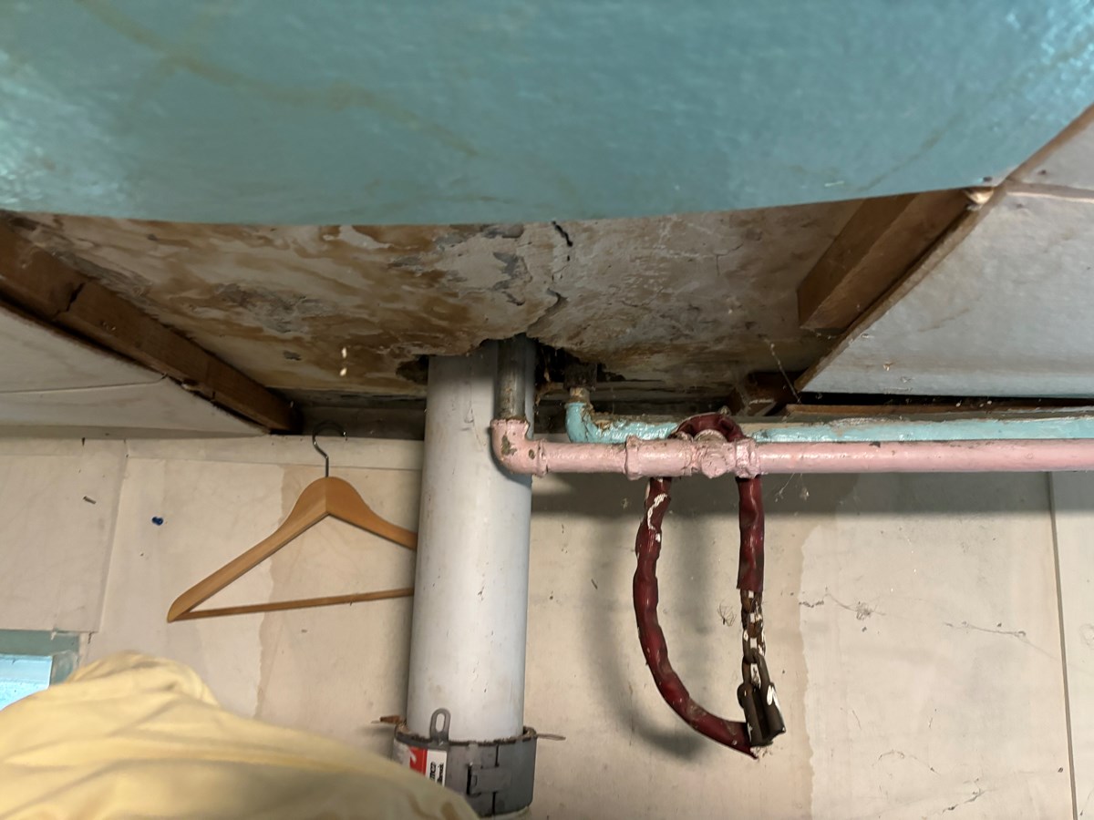

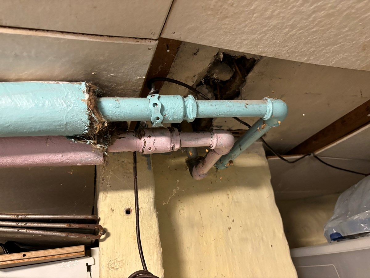

Nogen der ved om dette rør i min kælder skal undersøges og evt kan være med asbest ?
På forhånd tak.
