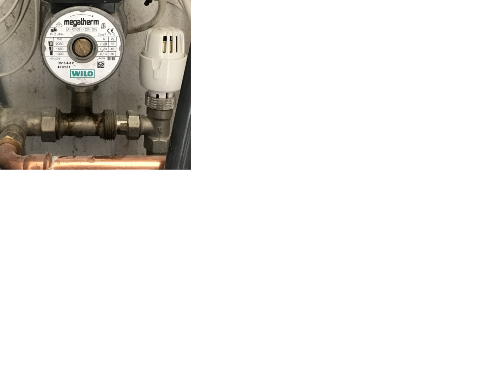

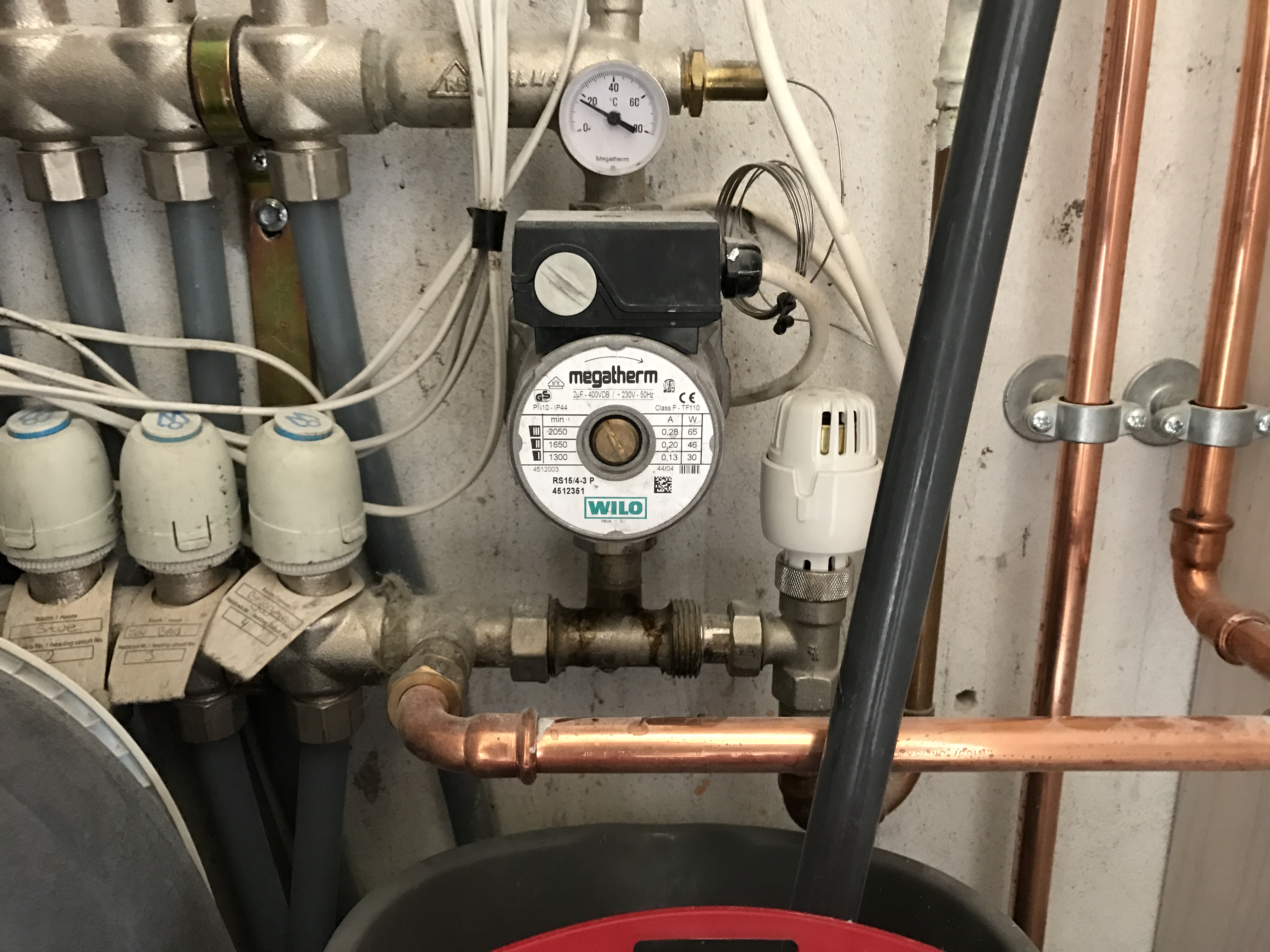

Jeg kan se at vandtrykket står på 0, men når jeg så vil efterfylde, så drypper det fra undersiden af denne pumpe ved gulvvarmen.
Jeg har prøvet at stramme rundt omkring pumpen, men uden held? Hvad gør jeg?

Hvis det ikke hjælper at spænde møtrik under pumpen er det måske fra oven det kommer. Prøv at se om der er striber hvor vandet har løbet. I så fald må møtrik for oven også spændes.
Lidt nogle "sjove" forskruninger, men det kunne godt se ud som om det kommer oppe fra samlingen ved pumpen.
Kender ikke din pumpe men ofte ligger der en gummipakning...
Problemet er at når jeg fylder vand på, så løber det ud næsten lige så hurtigt som det kommer ind. Fra 1 til 0 bar tog ca. 10 sekunder at løbe ud. Som jeg lige kan se (er lidt handicappet med en skulder der ikke kan bevæges), så løber det ud af pumpen, ikke af forskruningen.

Jeg har ikke umiddelbart mulighed for kun at lukke for gulvvarmen nej. Men det er ikke en lille utæthed der er. Det VÆLTER ud af cirkulationspumpen jo mere vand jeg fylder på. Jeg har snakket med en livline, og vi er blevet enige om at skifte pumpen i morgen. Jeg har fundet en Grundfos Alpha2 25-40 130mm, men har lige et spørgsmål til denne. 40 er effekten af pumpen har jeg kunnet se, og 130mm er afstanden mellem tilslutningerne. Men de 25 kan jeg ikke få bekræftet. Jeg gætter dog på at det er størrelsen på rørene - er der nogen der kan bekræfte det?
Grundfoss typebetegnelse er først indvendig diameter af rør på suge og trykside i mm altså 25 mm . Det næste er tryk, altså maks  løftehøjde som er 4,0 m  og det sidste er indbygningsmål. Den pumpe du vælger hr 1 1/2 " gevind
Tak for hjælpen. Jeg har efter lang tids søgen fundet en pumpe, fået den skiftet, og nu virker det igen.
