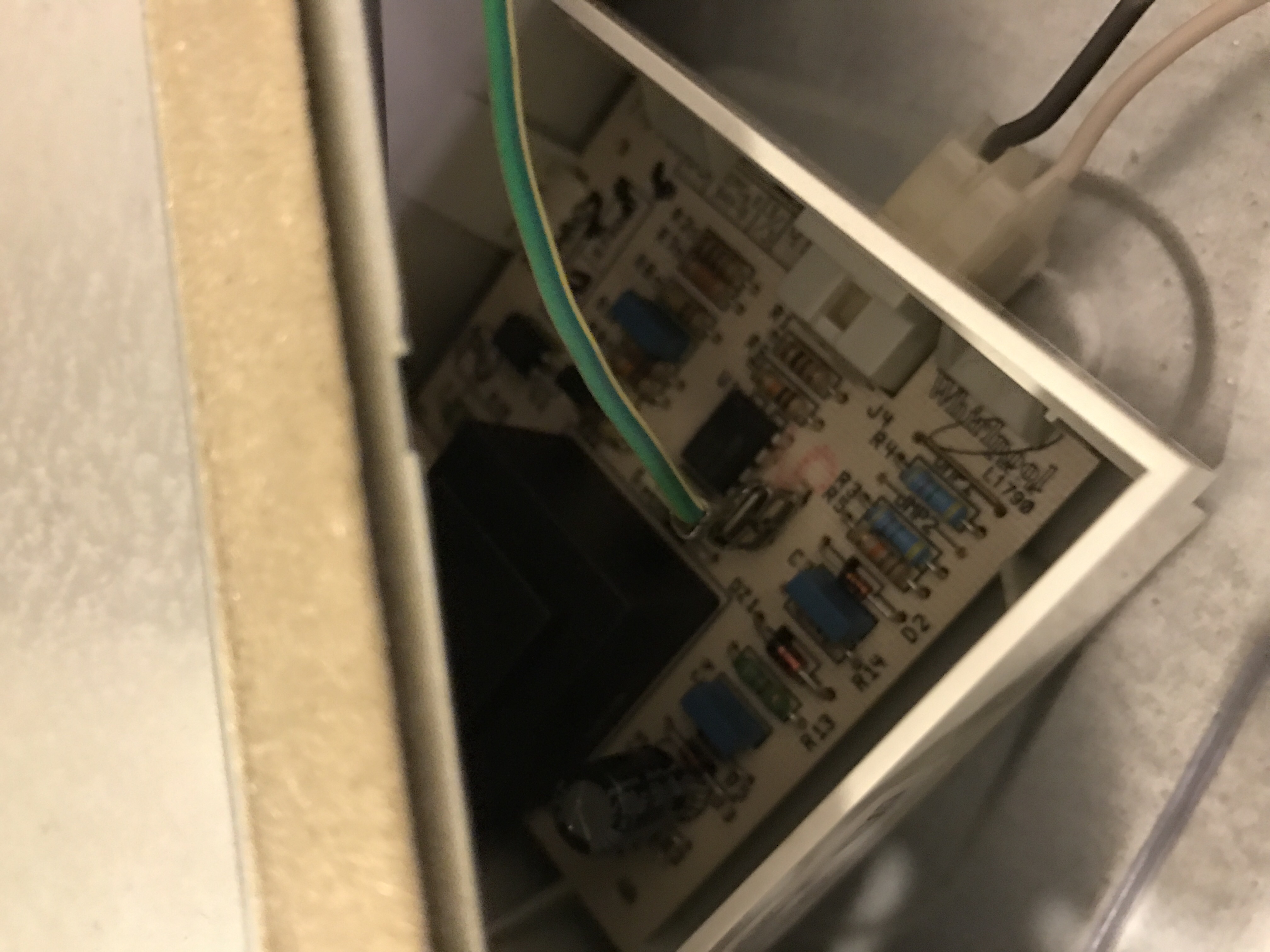

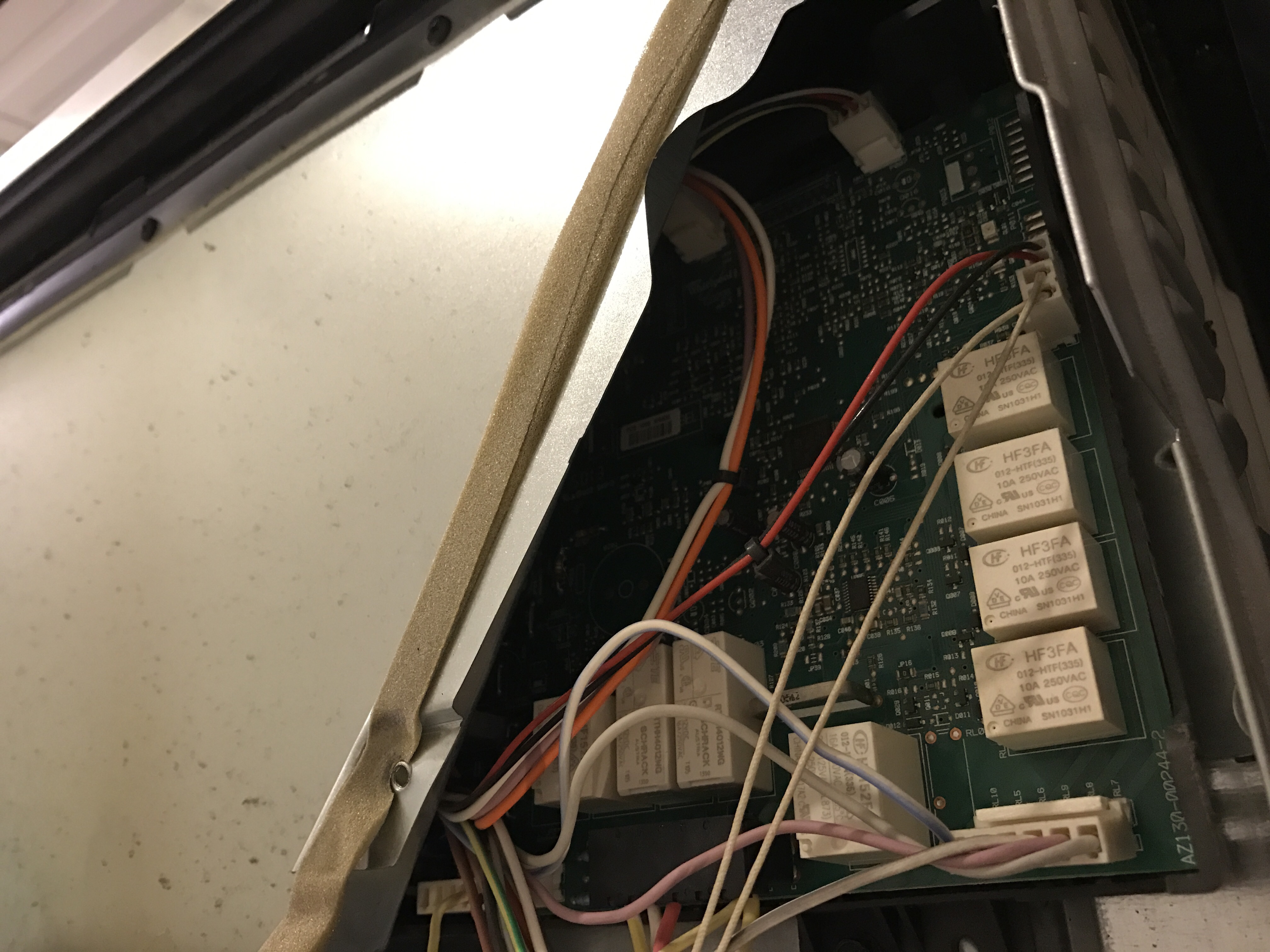

Du bliver nødt til at skille ovnen ad for at måle, om der er spænding på powerunitten
Har skilt den ad, men ved ikke rigtig hvor jeg skal måle henne?
Har en whirlpool akzm 7820 ix
Nu har jeg også tilføjet billeder af printerne

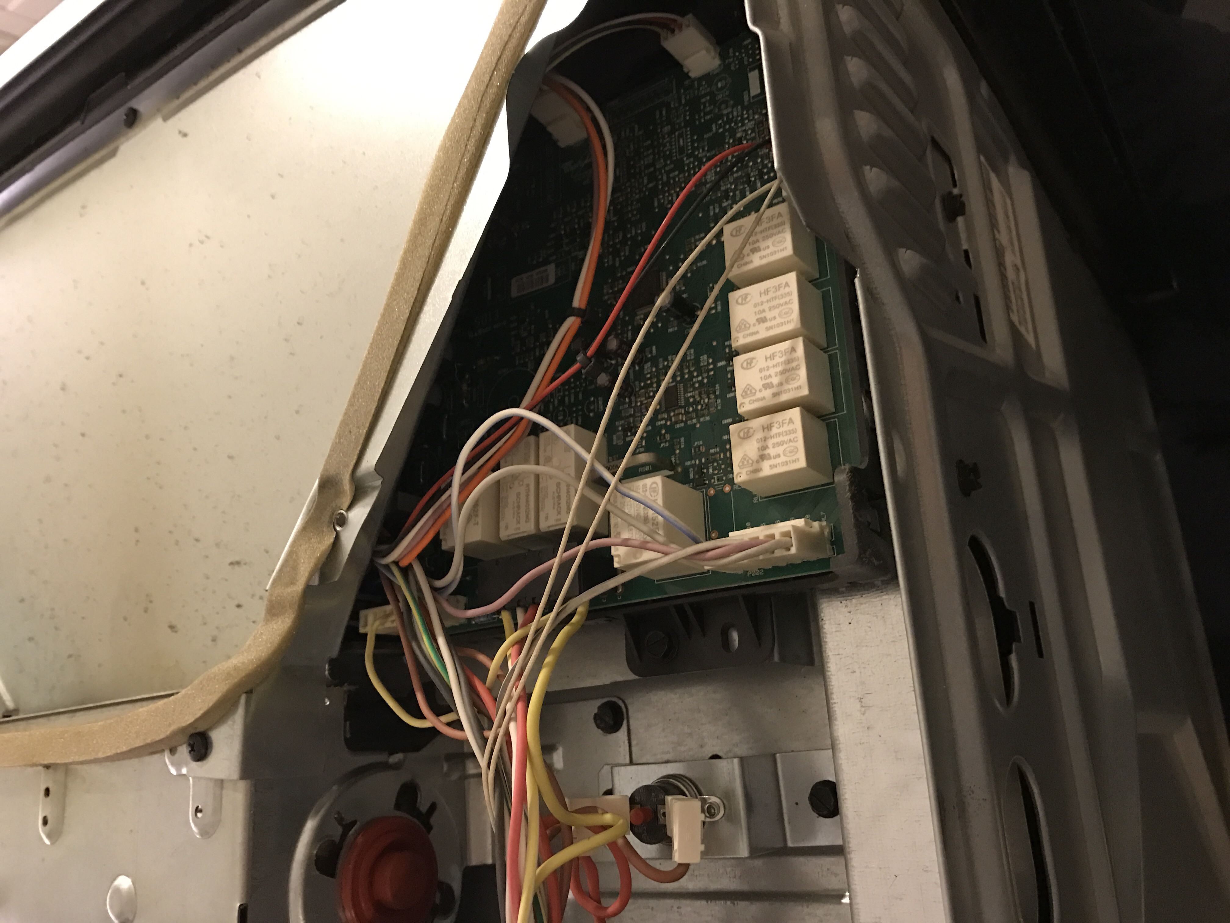

Jeg kender ikke printet eller ovnen for den sags skyld. Men den runde med den røde knop der sidder på en lille metal flap er en sikring- Det er er overophednings sikring, og der skal der være gennemgang i. Du kan enten måle den med ohm meter ( ca. 0 ohm ) eller simpelt hen sætte en lille ledning fast under spadeklemmer i begge sider så du kortslutter den. Så kan du se om der så kommer liv i ovnen. Det er kun en test opstilling du skal naturligvis have fat i en ny eller måske genindkoble den med den røde knap hvis du ser at det er den der er afbrudt. Husk at afbryde strømmen når du piller.
Den sikring, som elmand nævner, er en Klixon termosikring, som normalt ikke kan genindkobles, men forsøg det ved at trykke på den røde knap. Ellers er der kun udskiftning tilbage.
Tusind tak fordi i prøver at hjælpe.
Jeg tænkte på hvis det er den overophedning sikring der røg i ovnen, skulle skærmen eller ovn lampen ikke tændes i det mindste?
Igår da jeg testede den kunne jeg kun hæve i den rød knop og ikke trykke?
Det er ikke sikkert, at skærmen eller ovnlampen tænder. Har du prøvet at kortslutte sikringen, for at få fundet ud af om den er afbrudt. Det er den eneste måde ar finde ud af om den er udkoblet. Hvis du har et universalinstrument, kan du måle om der spænding over de to klemmer. Er der det, er sikringen defekt og skal skiftes.
Nu har jeg kortsluttet sikring ved at trække et ledning fra den ene side og til den anden, og der er ingen ændring :-(
