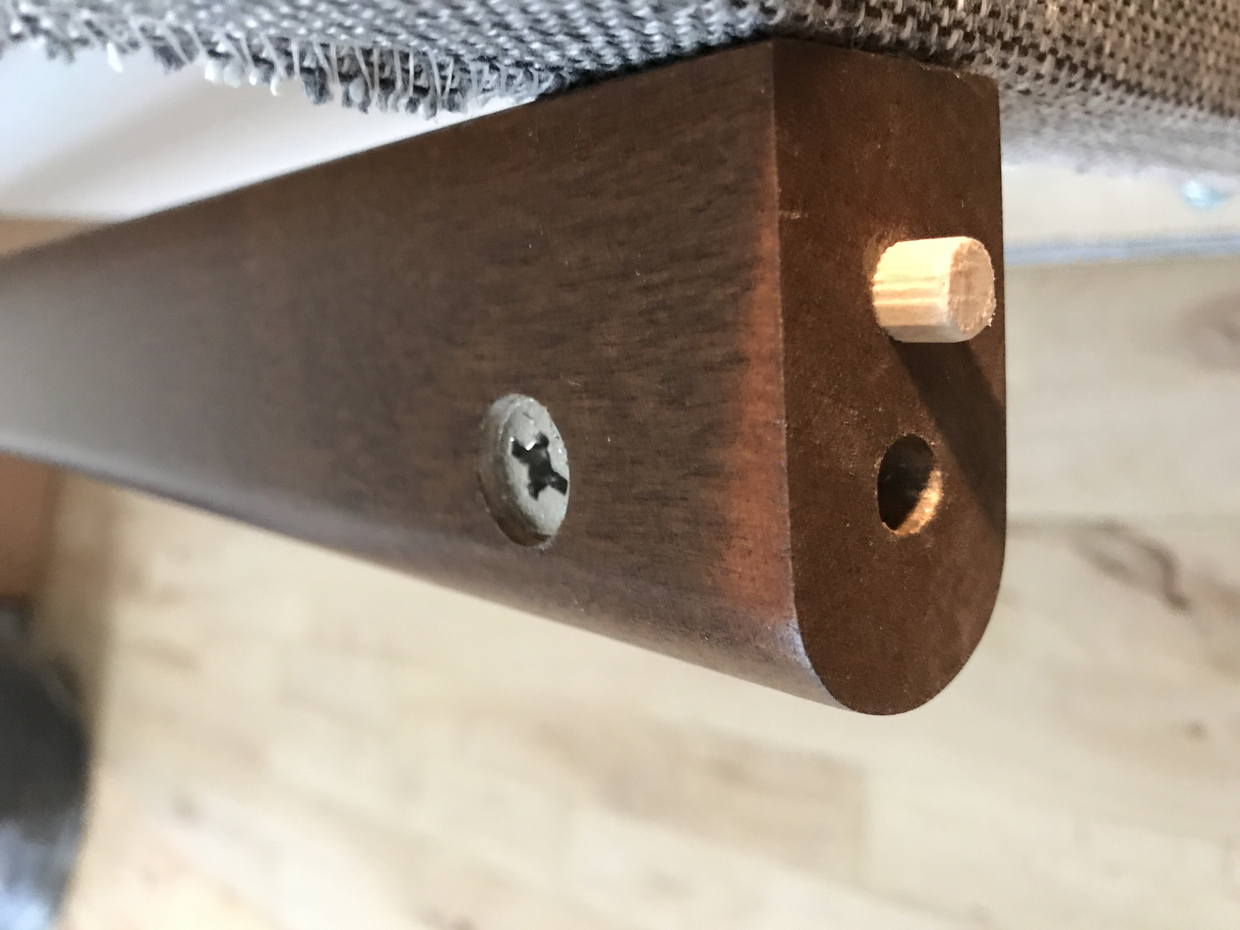

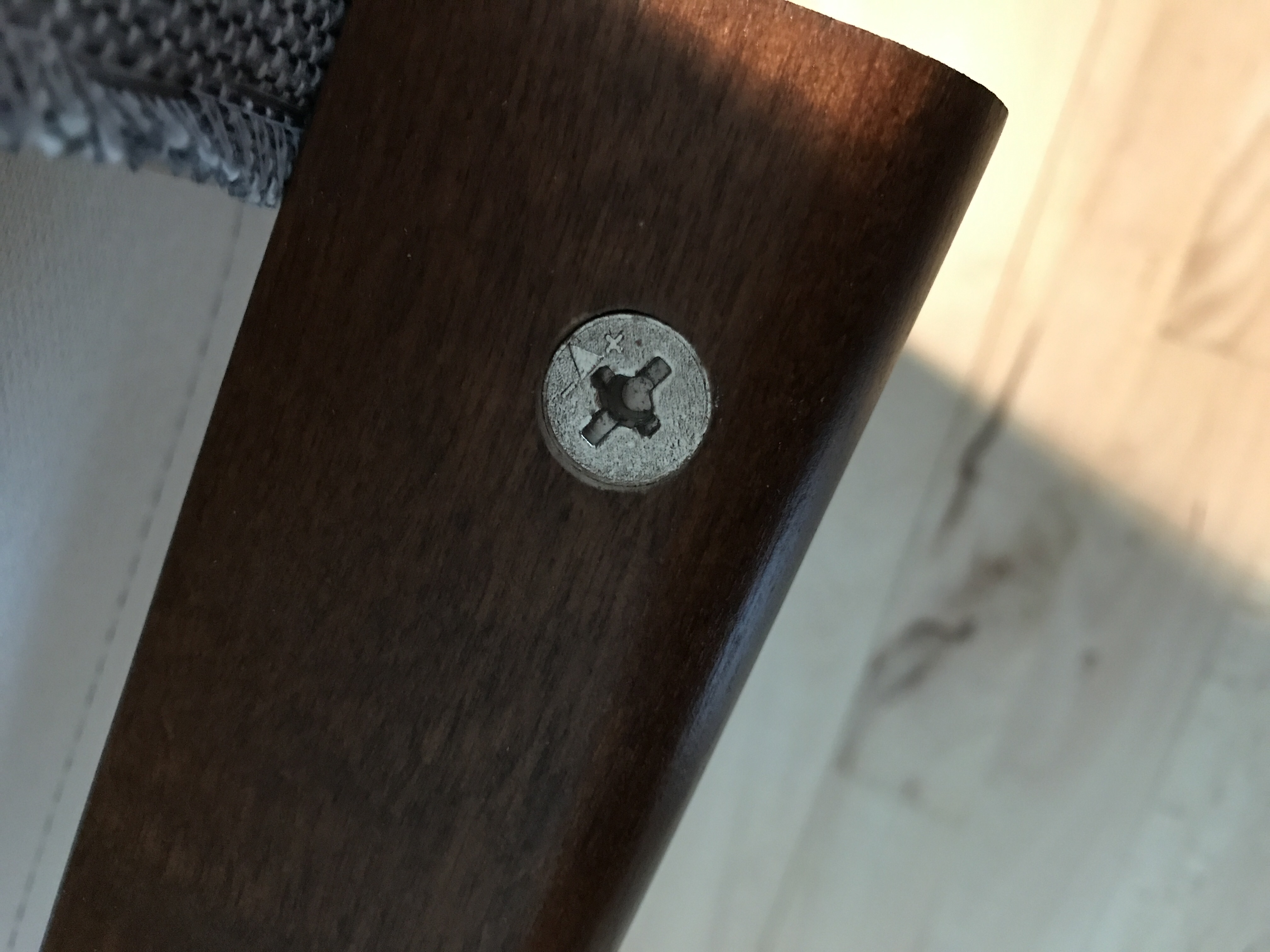

Jeg har prøvet længe på nettet at finde ud af hvad denne her sidder uden held! Jeg står nemlig i denne situation at jeg skal have den ud men det er umuligt at få den ud. Det er meningen at der skal komme et skruehoved ind fra siden og så sætter man denne i og drejer mod + for at spænde skruehovedet fast. Men min mor er kommet til at sætte den i først og vi kan derfor ikke få skruehovedet i da vi ikke kan få den dims ud.

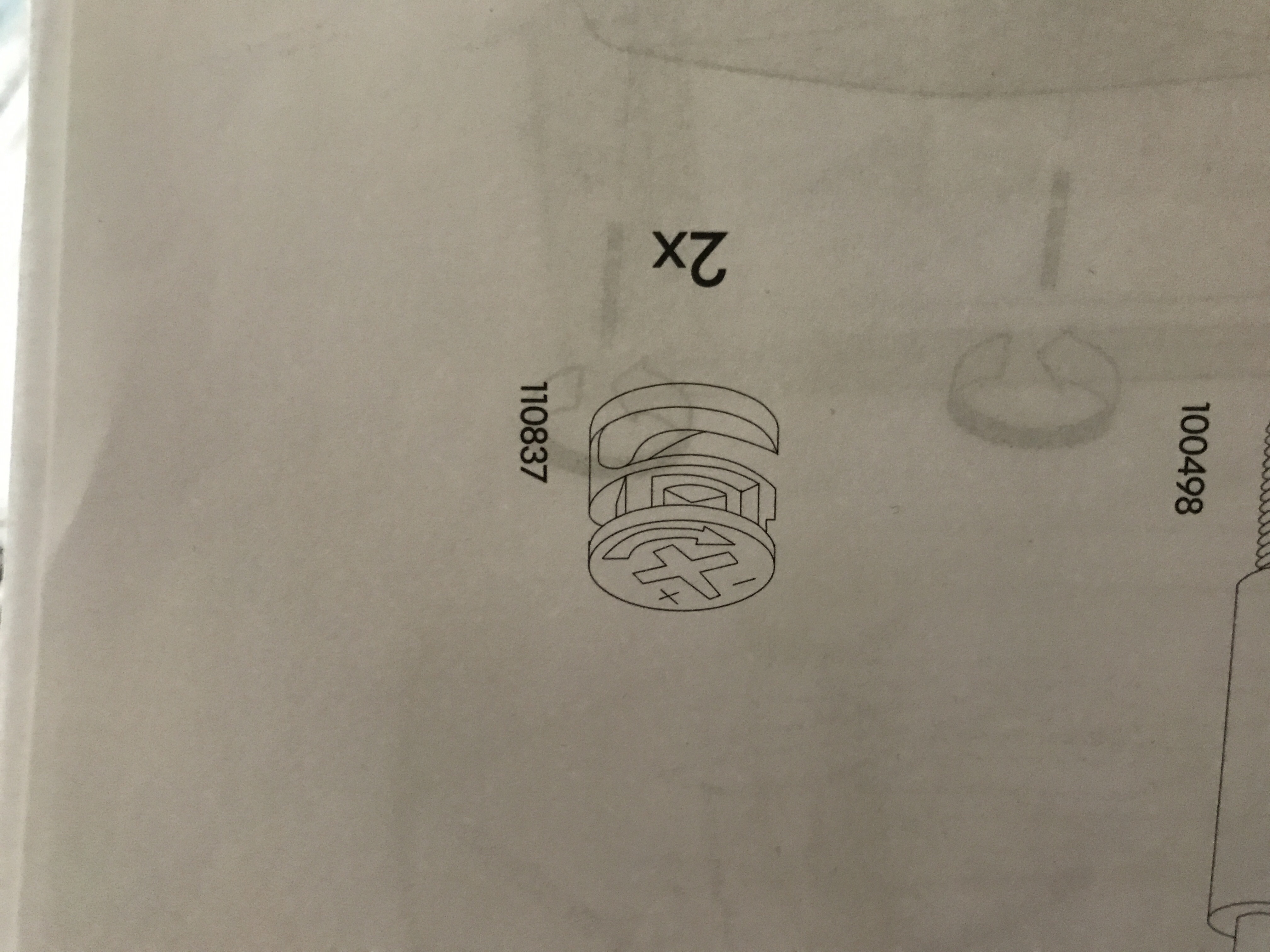

Det er de dimsedutter som man bruger i "samle-selv-møbler"

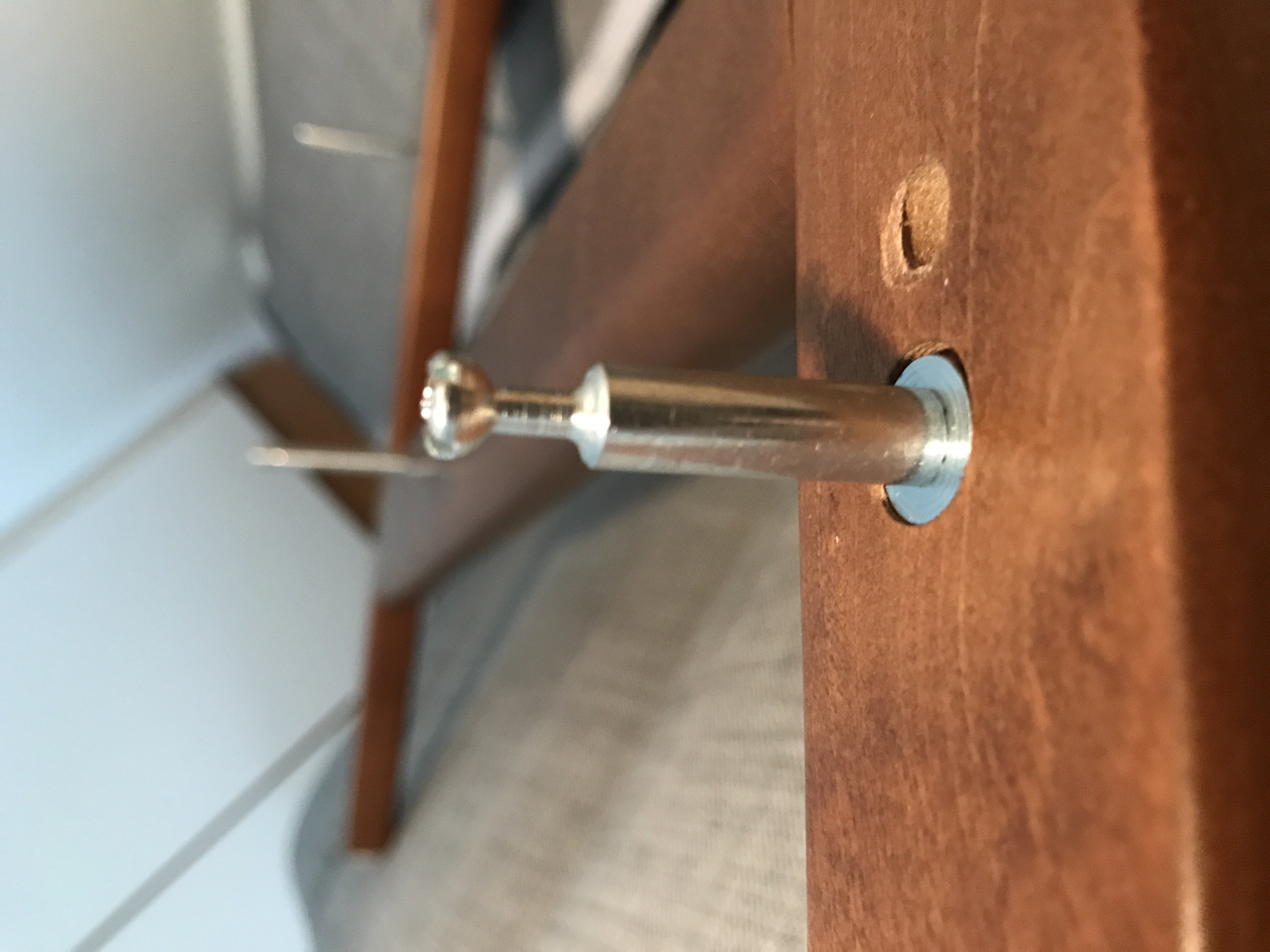

Du skal have drejet "låseskruen" i den position hvor den er åben, så tappen kan skubbes ind, og låses ved at dreje "låseskruen"
Vil du have "låseskruen" ud kan du nok lirke den ud med en lille skruetrækker, gennem hullet hvor tappen skal ind.
Skruen som du viser der sidder i enden at pinden (ved siden af dybel) sidder som den skal. Låsen skal også sættes ind inden det bliver samlet, så det ser korrekt ud. . Det er blot låsen du skal have drejet så pilen peger ud imod skruen. Så kan den modtage det hoved der sidder på skruen. Når så låsen drejes hårdt låser det møblet sammen.
Denne type bruges meget i saml selv møbler fra eks. Ikea & Jysk oma. har møbler der er/skal samles på denne vis. Navnet ukendt for undertegnede.

Tusind tak! Dette hjalp og problemet er nu løst! 😀👍🏻
Tak alle problemet er løst den skulle nemlig bare drejes til den rigtige position 😊
