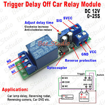

Her er link til noget jeg tror du kan bruge, ellers har de sikkert noget andet, jeg har ikke st hele sortimentet igennem.  Den kan umiddelbart køre til 150 sec. Men med en større kondensator lidt længere. Jeg ser de har en til 89 kr, men er tidsforsinket efter tænding, og det er jo ikke det du ønsker.
Her er en der går til mange timer
