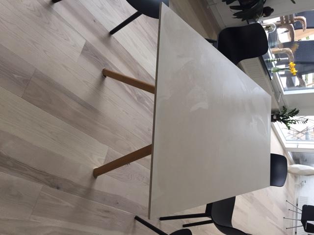

Hej.

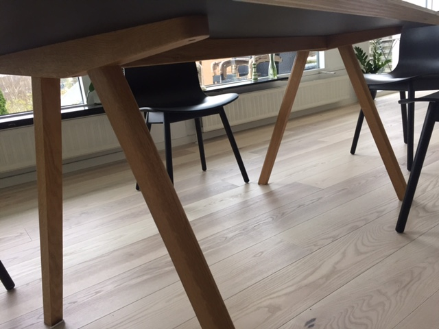

Nu er det svært at sidde her og se om ustabiliteten skyldes "slub" i benenes befæstigelse på bordpladen eller det er den tilsyneladende tynde bordplade der giver sig. Hvis det er det første der er grunden, hvilket du kan se ved der er noget der "gaber" neden under bordet når du skubber til bordet i langsgående retning, vil det være et spørgsmål om og skille, lime og skrue på igen. Skyldes skavanken at bordpladen giver sig er kuren nok der skal limes og skrues forstærkninger under bordpladen i længderetningen.
Et er både sikkert og hvis, et bord til 6,5 kg kroner skal kunne stå sikkert uden og "gynge" i længderetningen på selv et ujævnt gulv.
Prøv og finde ud af hvor det går galt i konstruktionen, inden der kan sættes en endelig diagnose så patienten forhåbentlig kan kureres for sine dårligdomme.
