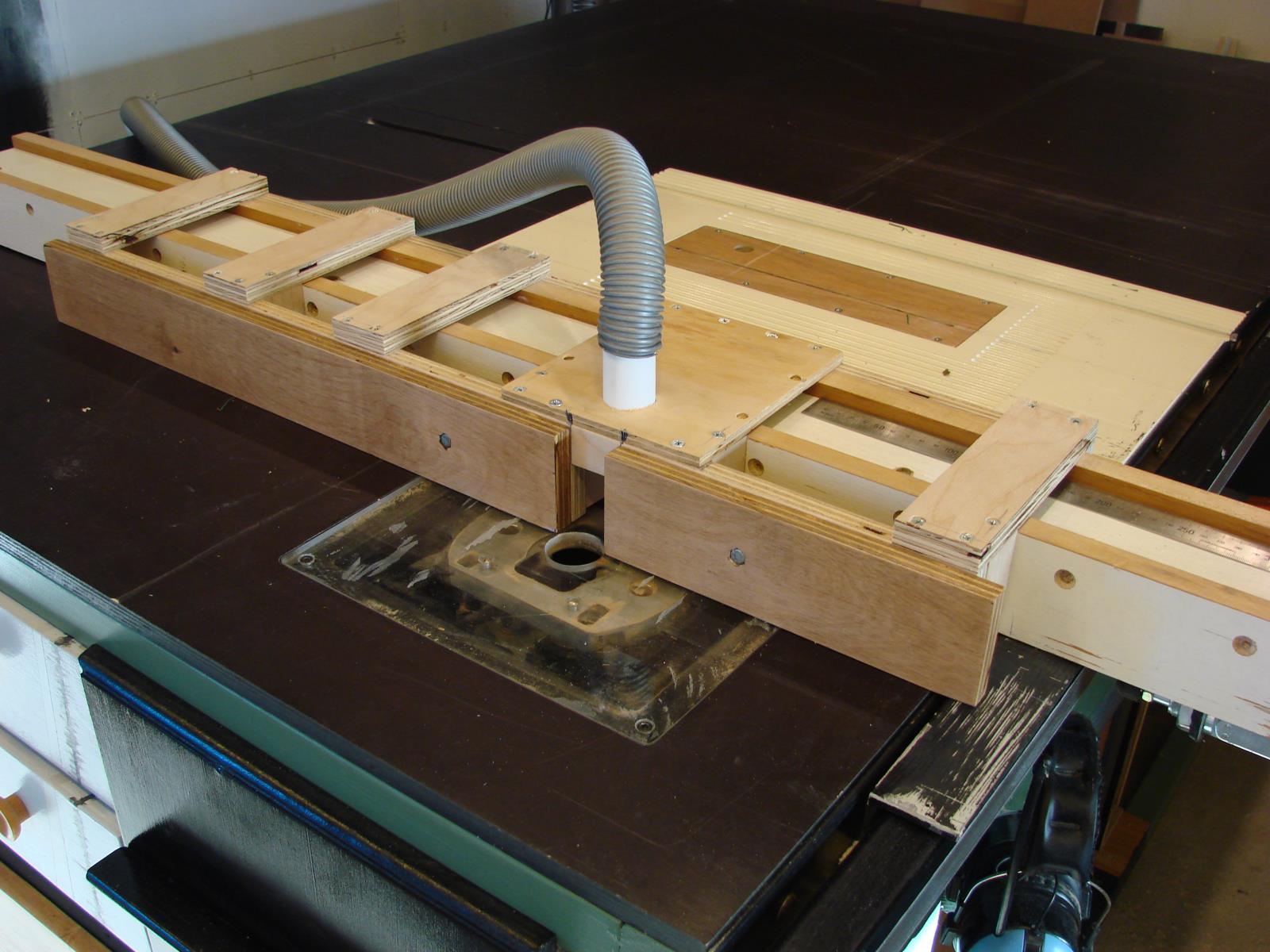

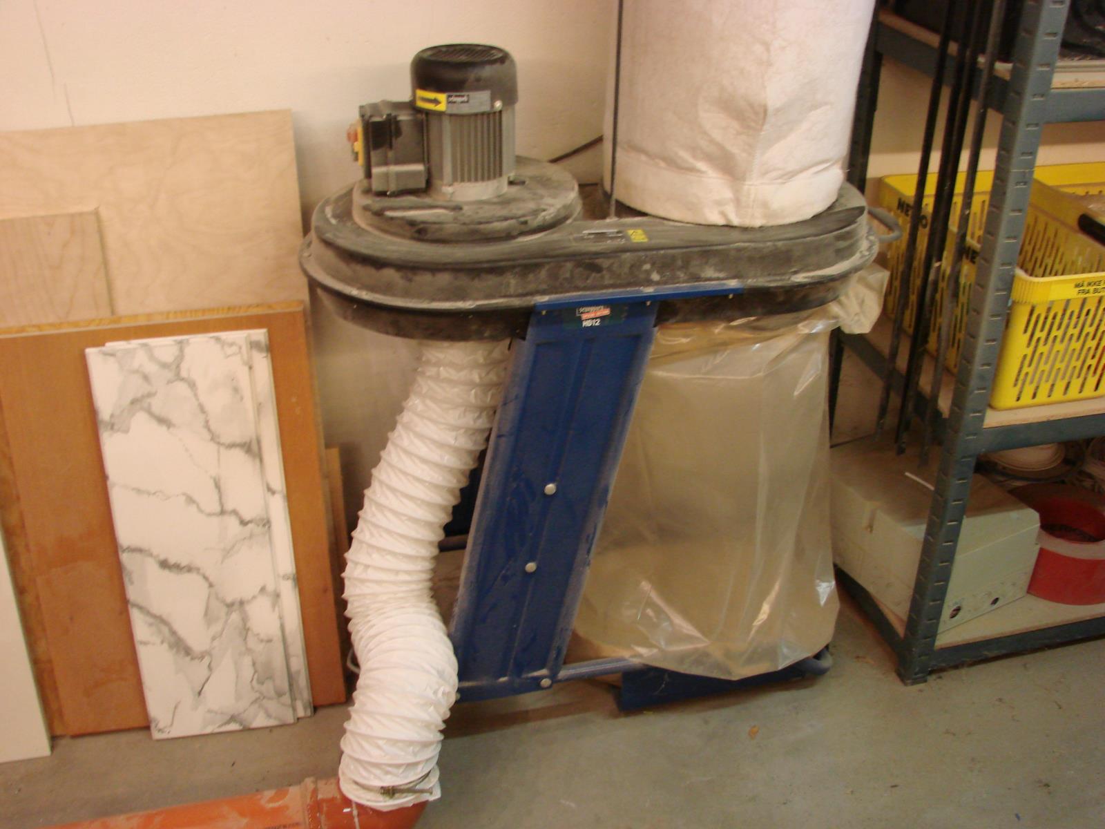

Jeg har også den fra Onkel Harald, som tjener min stationære sav og fræser fint.

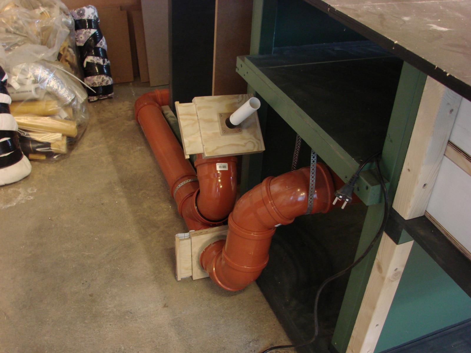

Jeg har brugt 110 mm kloakrør og lavet et par "blastgates" så jeg kan lukke af for suget til den ene når jeg bruger den anden
Jeg har planer om at bygge en separator til den, så den bliver nemmere at tømme, samt at lave udblæsning til det fri, så jeg undgår den store filterpose, der nok godt kunne være mere effektiv
