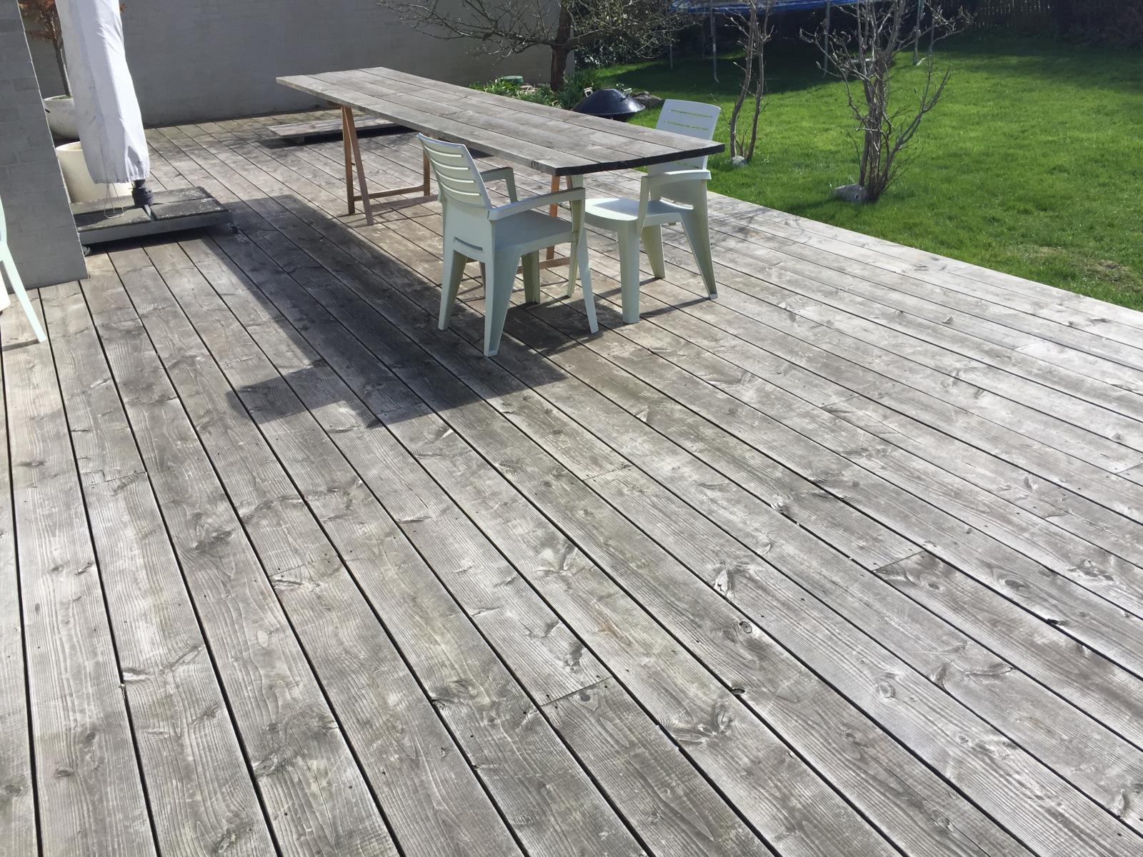

Hej Alle,
Jeg har læst lidt rundt omkring på nette om slibning af træ terrasser, men skal lige spørgfe mere konkret her.

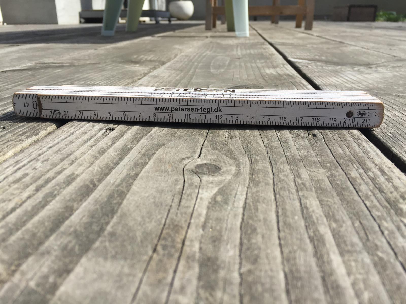

Min terrasse er ca. 65 m2 udlagt med 195 mm douglas brædder der er olieret. De er lagt med kanterne krummende opad men med fald på tværs a brædderne.
Det er nu ved at være tid til at slibe og evt. oliere igen - men...
Da det er en halvstor terrasse, vil jeg gerne undgå at slibe den i hånden, så mine spørgsmål er:
Kan man ikke benytte en rondelsliber som man bruger indendøre (korn 80 - 100)? Jeg ved at den vil tage toppen på kanterne af alle brædder, men det gør mig ikke noget da den så også tager splinterne.

Det kan være at plankerne er lagt forkert - de bør ukke være hule i midten, så vidt jeg ved.
Ellers så er det et skråplan, at man skal slibe en træterrasse med mindre den er fuld af splinter, så man ikke kan gå med bare fødder.
En træterrasse skal da have de smukke naturlige farver på træet - og olieres eller behandles for at holde længe.
Det bliver aldrig pæne med totalt afslebet træ og gammelt træ hist og her - medmindre du sliber næsten 4-5-6 millimeter af.
Det er efter min personlige mening helt spild af arbejde. Og synd at ødelægge de fine farver som gammelt træ får.
Men der er jo mange meninger om den slags - det er bare umuligt at holde et hus, så alting ser nyt ud - i stedet for aksl man nyde de mange nye farver tingene får med alderen.
Specielt træ, kan få nogen utroligt flotte farver.
Jeg synes du skal være glad for din smukke træterrasse. Giv den træbeskyttelse og drik en kop kaffe ekstra :-)

Jeg har lært at brædder skal ligges smilende
Sådan her
Jeg ville ikke slibe højst med en slibeklods på langs med brædderne.
Var det mig ville jeg først give den en algebehandling, håndslibe let på langs med brædderne når de er tøre, og så afslutte med en velegnet terasseolie.
Jeg har sådan en terrasse på 70 kvm. Grundrens udlagt med spredebom, derefter renser med roterende børste på Højtryksrenser med lavere tryk. Afvask med rent vand. Afvente til den tør. Billig malerrulle på kosteskaft. Malebakke med olie og så rulle den over. Har virket i en del år. Plankerne er sikkert lagt forkert, når de krummer

Brædderne er lagt forkert. De skulle have været lagt med marvsiden opad.
Nu er skaden sket, så bedste vedligeholdelse er vand, brun sæbe og en gulvskrubbe på et skaft. Grundrens er spild af penge og tid.
Grundrens kan ikke hamle op med brun sæbe når det gælder fuglelorte og andet genstridigt snavs.
Skur gerne på tværs af årene, da douglas er en forholdsvis blød træsort, hvor du risikere at fjerne de bløde årer med hårdhændede metoder.
Hold højtryksrenseren langt væk fra træ.
