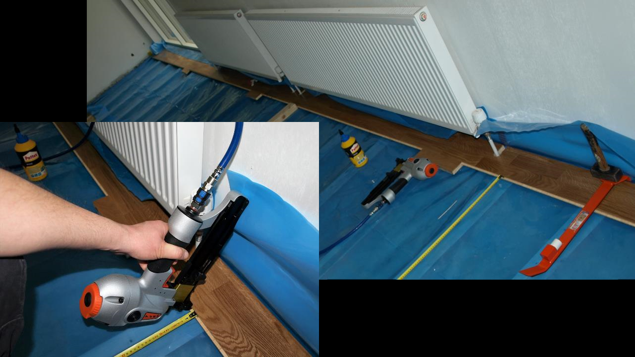

i forbindelse med isolering af bjælkelaget over krybekælder er jeg nået til det nye gulv.
Gulvet skal fastgøres med klammer, men jeg har et problem ved radiatorer.
- der er ingen plads..
Har du et tip?

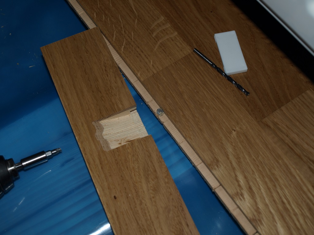

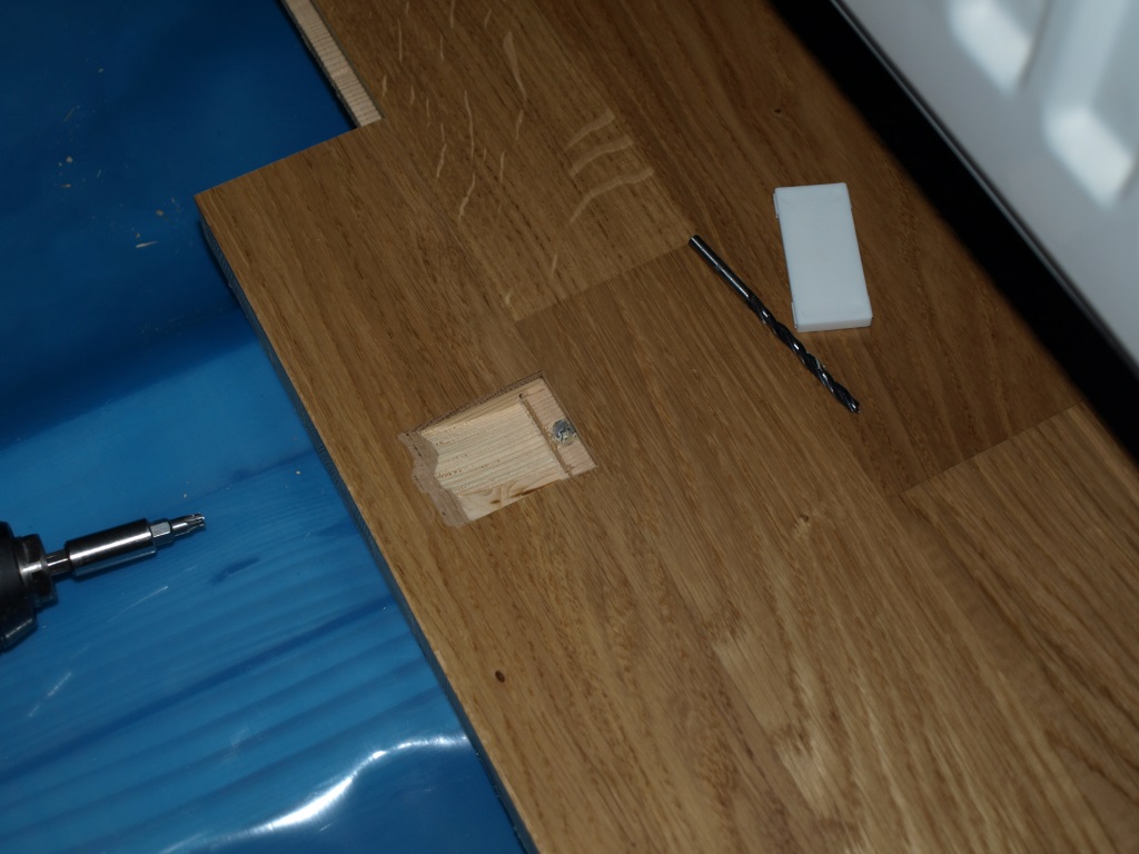

Jeg lavede en støtteklods for ikke at trække fer ned.
- forborerede og skrue.
Til søm tæt på noget kan man anvende en dyknagle. alternativ et større søm som bruges som dyknagle. Men ok med din løsning
