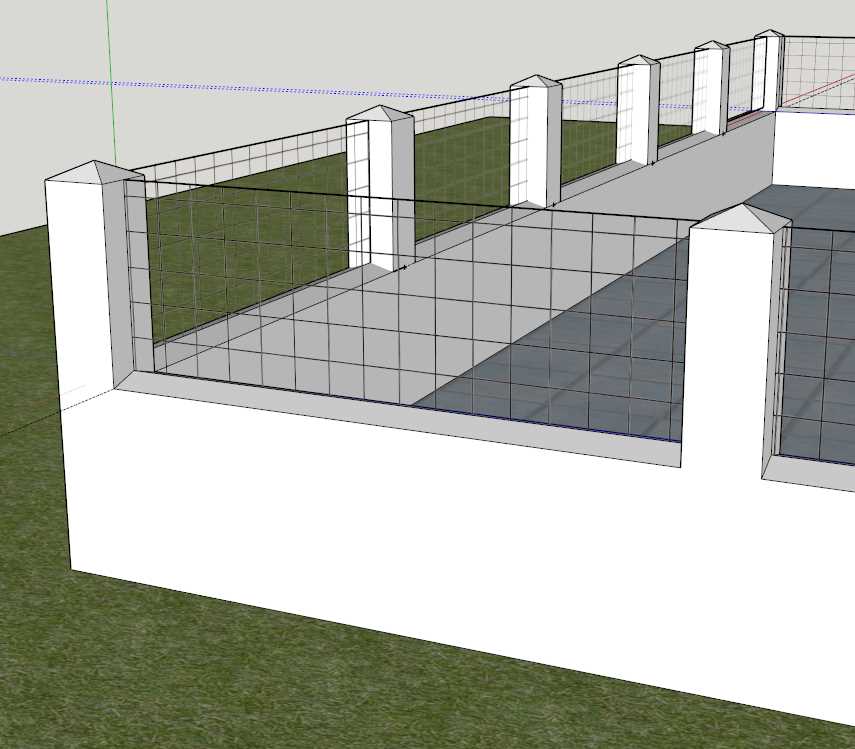

Jeg har sidste år hygget med med at bygge en swimmingpool i haven, det er gået fint og nu er jeg nået til at afgrænse området omkring poolen med en mur så jeg kan holde poolen ren.
Jeg har vedhæftet et billede af hvordan jeg forestiller mig den skal se ud, evt. med glas imellem søjlerne.

Hej Erling
Må jeg spørge hvilket program du har brugt til at lave den fine tegning i 3D?
Mvh. Anders
Det ligner en Sketchup tegning.
Thomas

Fiahgt: Tak for svaret, dog er muren er pudset, malet og har holdt 2 vintre
Anders: Ja det er sketchup der er brugt til tegningen. Der er en gratis version og en pro version. Pro versionen kan prøves gratis ~30 dage.
