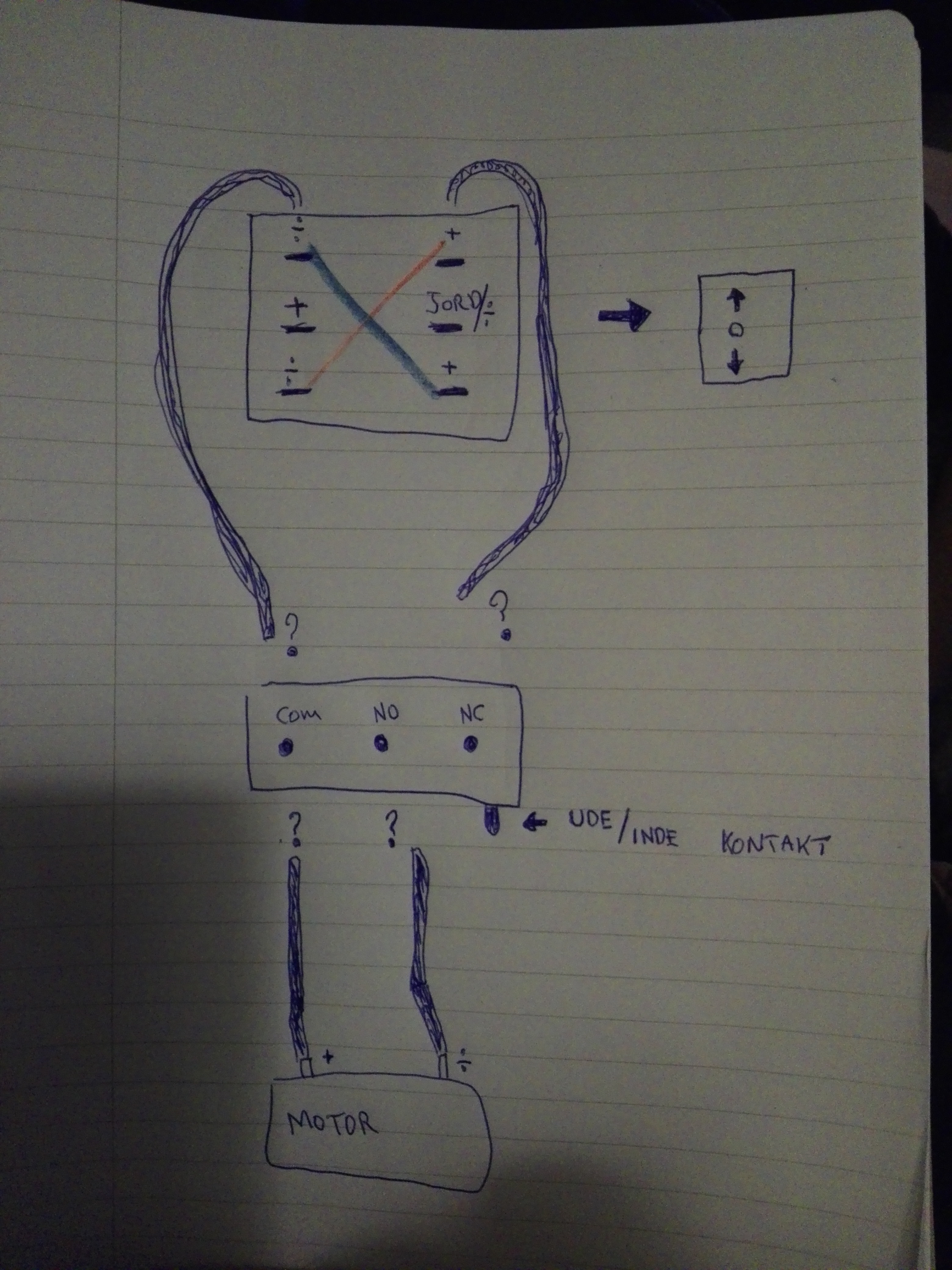

Har en havetraktor med elektrisk hæve og sænke funktion af klippebord. Kan dog ikke forbinde ledningerne rigtigt uden at sikringen springer.
Kontakten vender strøm alt efter om motor skal køre frem eller tilbage. Hvordan skal ledningerne forbindes ved com, normally open og normally closed kredsløb??

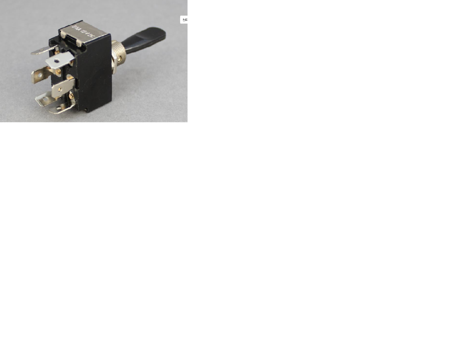

Du skal have en "krydsnings afbryder" der skal jo byttes om på både plus og minus.
Som denne så slipper du for div relæer.. LINK
Maskinen er med en krydsningsafbryder, problemet er hvordan ledningerne skal forbindes til det relæ som stopper motoren automatisk, når den når en yderposition. Relæet/ kontakten består af tre terminaler, en com, en normally open og en normally closed.
Kan man gå ud fra, at der er tale om to kontakter. for den du viser som com, NO og NC kan ikke som enpolet kontakt bruges til at skifte omløbsretning. til det kræves en topolet omskifter, som måske er det , du har antydet på den øverste del af tegnigen.
Jeg ser nu at opgaven lyder på at forbinde den enpolede kontakt. du skal bruge COM og NC, så der skiftes til afbrudt i aktiveret stilling.
Ja, en krydsningsafbryder som skal forbindes til de omtalte terminaler og så videre til den motor som skal styres.
Motoren skal stoppe ved et punkt og skal så kunne køres tilbage igen og stoppe ved et punkt ved hjælp af kredsløbene, hvis dette giver mening. Jeg er ikke stærk i dette😉
Med de kontakter der vist, vil motoren blokeres i enten oppe eller nede stilling. Er der ikke flere kontakter? Har du et billede af kontakterne?
Jeg vil prøve at tage nogle billeder

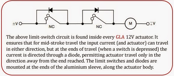

Hvis der er 2 af de kontakter / endestop som du har tegnet i midten, så har jeg en løsning (inde i hovedet). Jeg skal gerne tegne den i aften efter billeder el.lign.
Det indebærer at vi skal have fat i de 2 ledninger som du har tegnet som kryds i omskifter. Så kan den køre op til stop, og vende og køre ned til stop. Ved alle stillinger imellem vælger du selv retning.

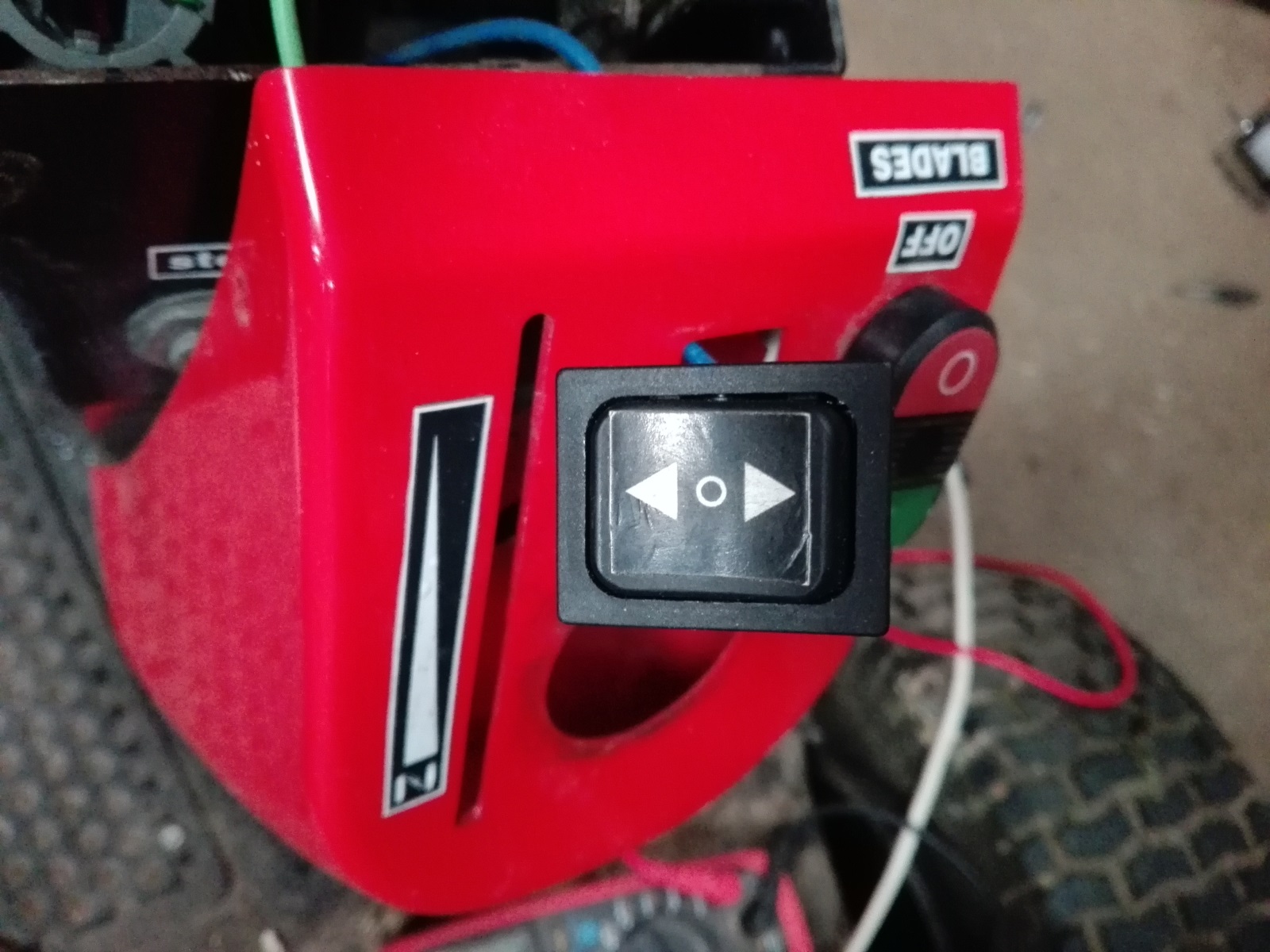

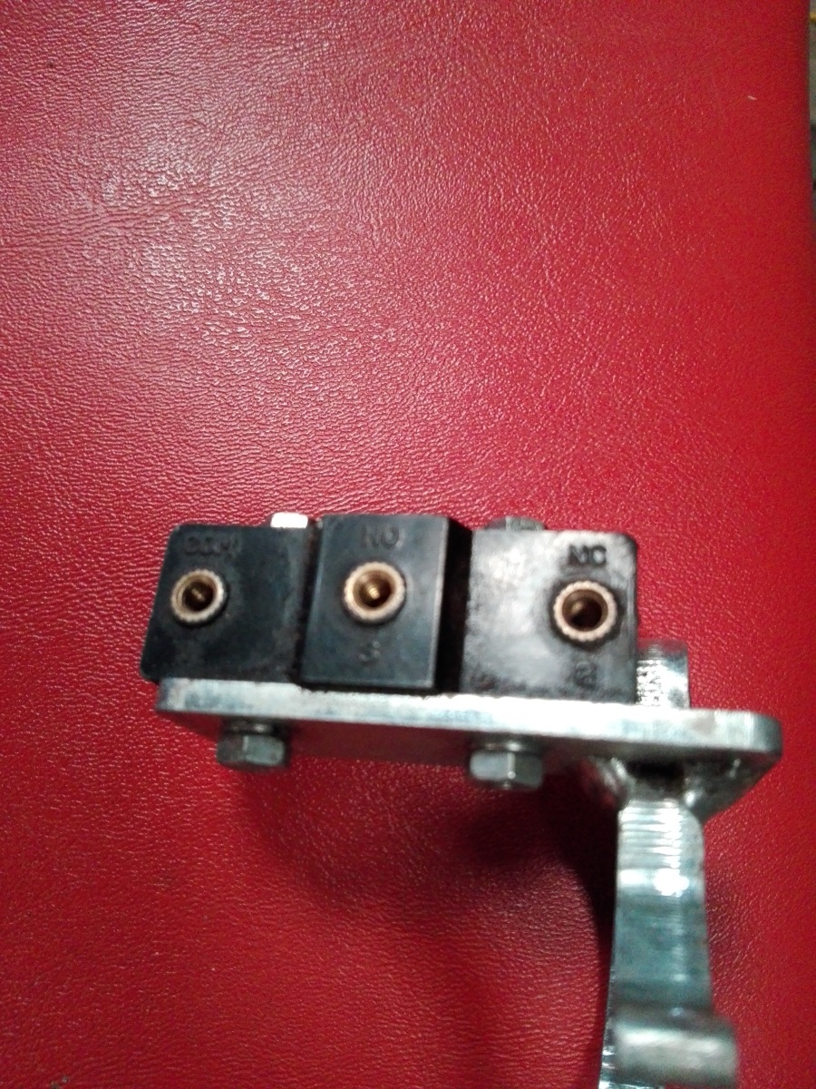

dette er retningsvælger/krydsningskontakt som vender strøm

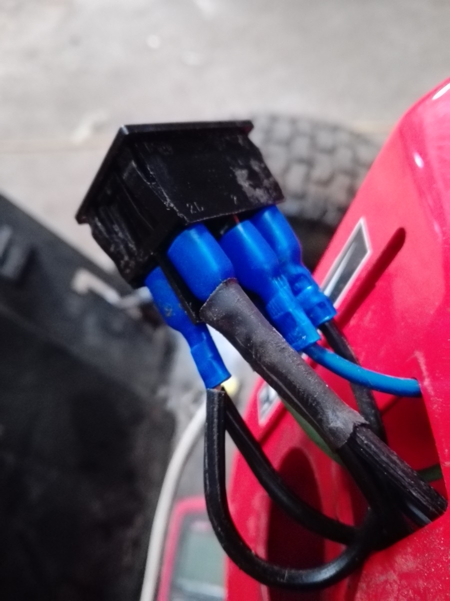

Her er bagside af kontakten.Her er der 6 terminaler 1 jord, en strøm og fire der er forbundet i kryds  Denne kontakt sender strøm videre til kontakten eller relæet nedenunder
Com -  normally open -  normally closed

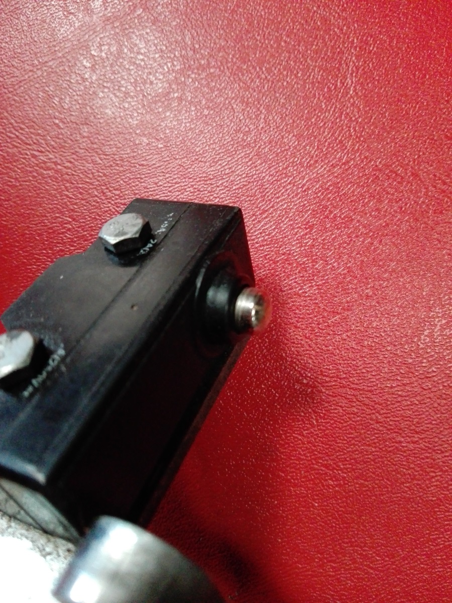

Dette er bagside af kontakt / relæ, hvor der sidder en lille trykknap, som lukker for kredsløbet hvadenten der køres ud eller ind. Herfra sendes signalet videre til den motor som styres.
Håber dette giver bedre forståelse?

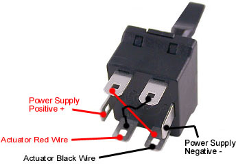

håber dette kan bruges, det er i alt fald måden jeg har sat det sammen når jeg har haft brug for dette
