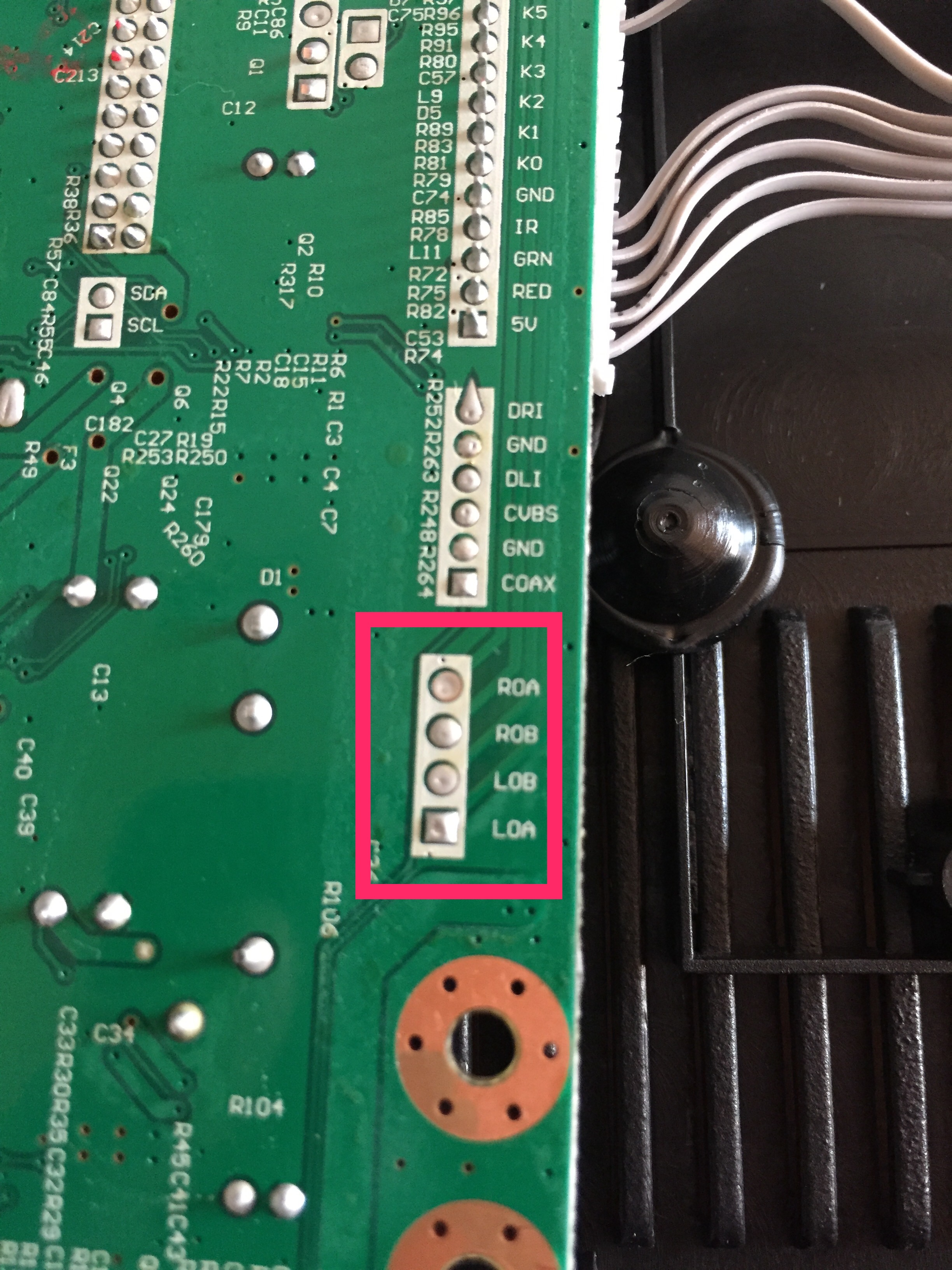

L0A L0B (speakers printplade)?
Jeg roder lige med noget fjernesyn, som jeg gerne vil ha' sat højtalerer i.
Er der bare at koble +- til henholdsvis L0A og L0B. Og til den anden side +- til R0A og R0B
Vil hellere skrive det på denne måde, du kobler højtalerne henholdsvis mellem L0A-L0B og R0A-R0B. Hvordan du "polariserer" højtalerne er ligegyldigt, bare du sørger for de er fast ens så de ikke arbejder i modfase. Sker det, mister du "en del af lyden" og musikken/talen vil lyde "flad" eller "tam".
Mvh. Leif.
