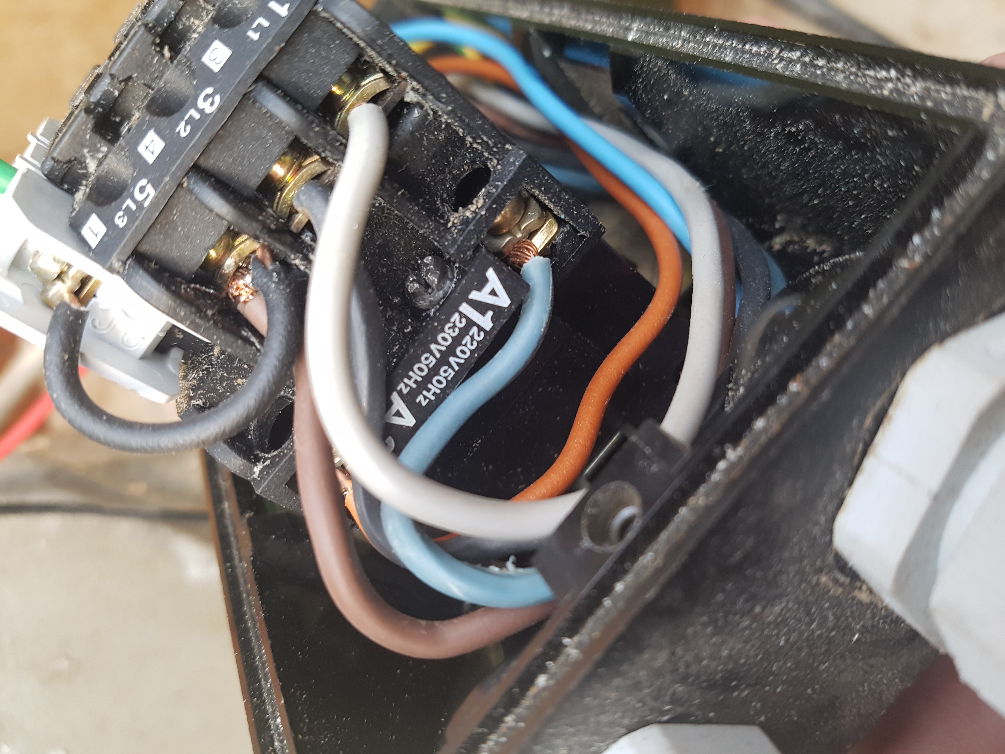

Hvis det er Danfoss som den gamle (Billede 1) ligger startknap og holde funktion i den samme blok.

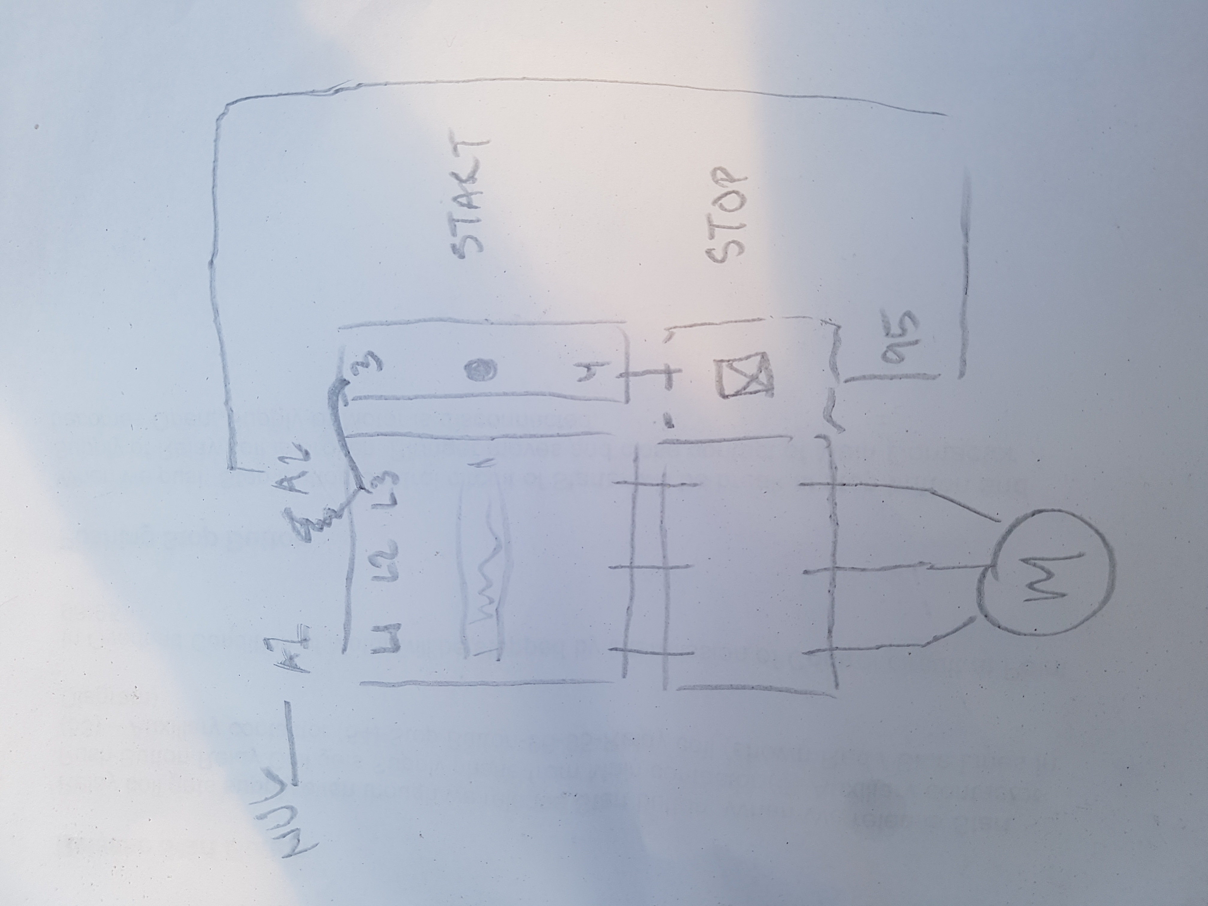

Så fik jeg endelig tid til at måle på motorværnet.
Der går fint 230V. gennem alle step, dog uden at holde på 'strømmen' til relæet :-(
Hvis jeg skal forbinde en parallelforbindelse over startknappen, hvilke terminalnumre skal så forbindes sammen?
Tak for hjælpen indtil videre :-)

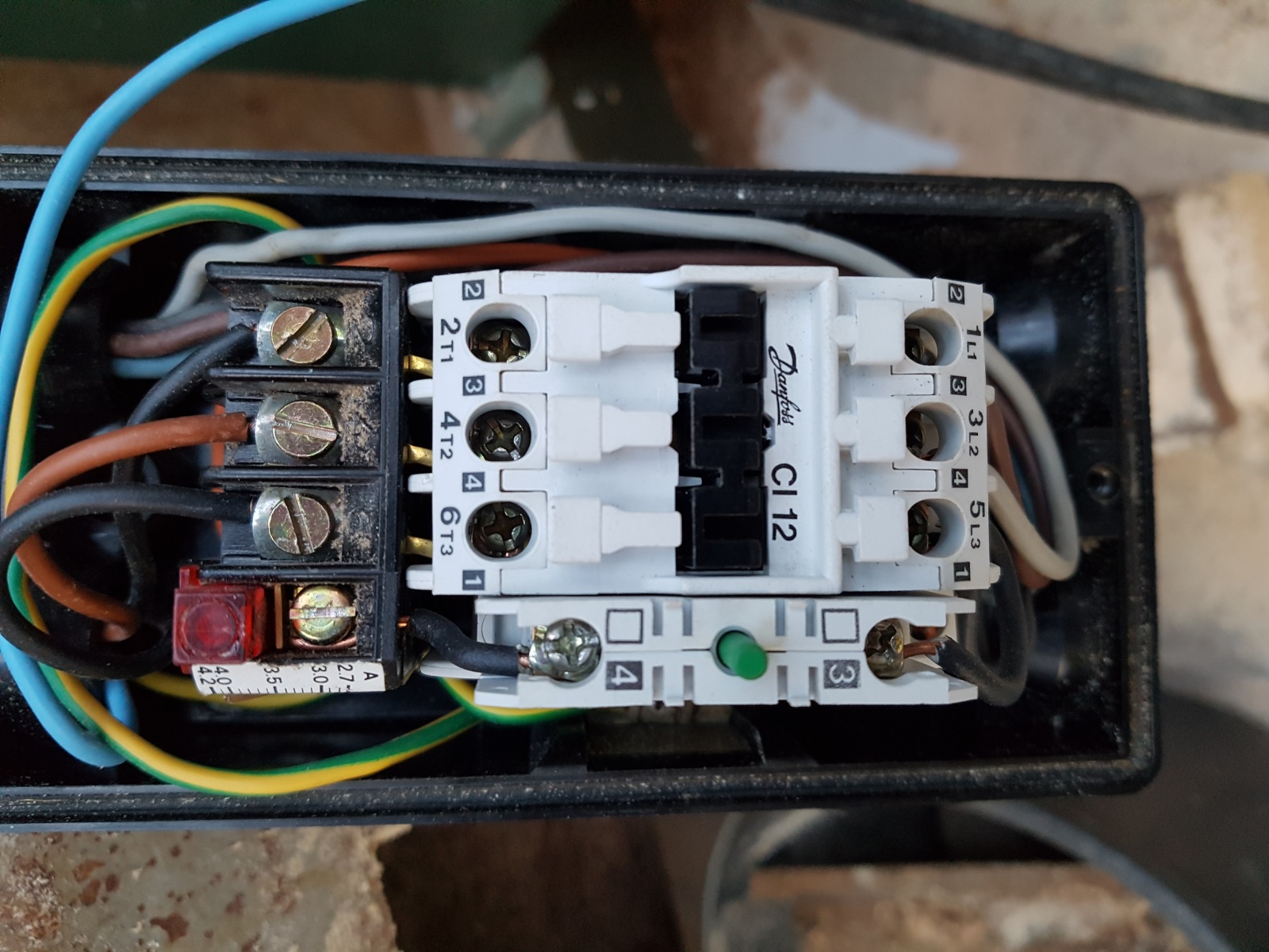

Fortæl hvilken motorværn du har eller tag et billede og sæt ind. Ellers er der for meget gætteri.
Åh undskyld
Det er måske det motorværn du har taget billede af i første indlæg. Så er det monterert rigtig, men den klods med nr 3 og 4 på er ikke sat rigtig på.
Den skal komme oppefra og trækkes ned, så den går i indgreb. Tag ledninger af den medens du får den på plads. Det er lidt vanskelig at se om det er tilfældet. Der er en lille hage neden under den, som skal tage fat i selve relæet. Måske er den knækket af.
Hvis du har slukket for strømmen, kan nu manuelt trykke på relæet, så burde man kunne mærke at den grønne knap ligesom følger med ind.
Kontakten sidder fint nok på, den grønne går med ned når der trykkes på den lange 'knap' på relæet.
Jeg har også prøvet at skifte relæet ud med et nyt, samme problem.
Jeg har haft kontakten af (den grønne knap), og trykket på grøn knap, relæet trækker fint, uden at holde relæet nede.
Jeg er en anelse forvirret :-)
www.gørdetgodt.dk - hjemmesiden for os der har lyst til at lave tingene selv - godt og flot ;-)
Det ser jo fint ud. Når du trykker den grønne lidt ned slutter relæet, og den sørte blok i midten trækkes ned (lige under type nr. CI 12) Det er jo så det der skal holde indmaden i startblokken nede.
Det samme burde ske hvis du manuelt trykker på den sorte blok, så skal den holde nede af sig selv, fordi den grønne går med ned. ( måske ikek selve plastknoppen men indmaden) . Der er et eller andet i den startblok der ikke er som det skal være.
