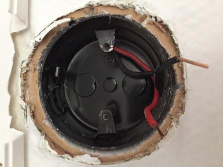

jeg har overtaget en lejlighed med et ældre lampe udtag, som jeg gerne ville modificere, og efter at have skrabet 8 lag maling og tapet af kom jeg frem til følgende underlag som er 70 MM

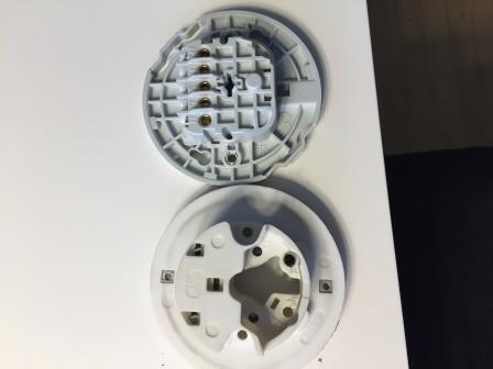

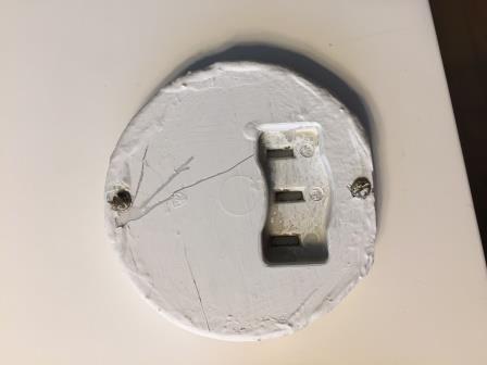

Det tidligere udtag lignede dette
og jeg ville egenligt gerne finde et nyt udtag som er lidt mere moderne, men kan ikke finde noget der passer, da f.eks et nyt fra LK ligner følgende bagfra
som ikke passer da det ikke går ind på samme måde omkring beslaget.
kan jeg få et udtag som passer til underlaget, eller skal jeg skifte dette og eventuelt borer nye udtag ind ?.

Enten skal du på udkig efter et af de ældre Ø80 lampeudtag, eller også skal du ringe til en elektriker, du må ikke selv skifte dåsen.
Det er svært at se hvilken type væg det er, så er svært at sige om det er en nem eller svær opgave.
