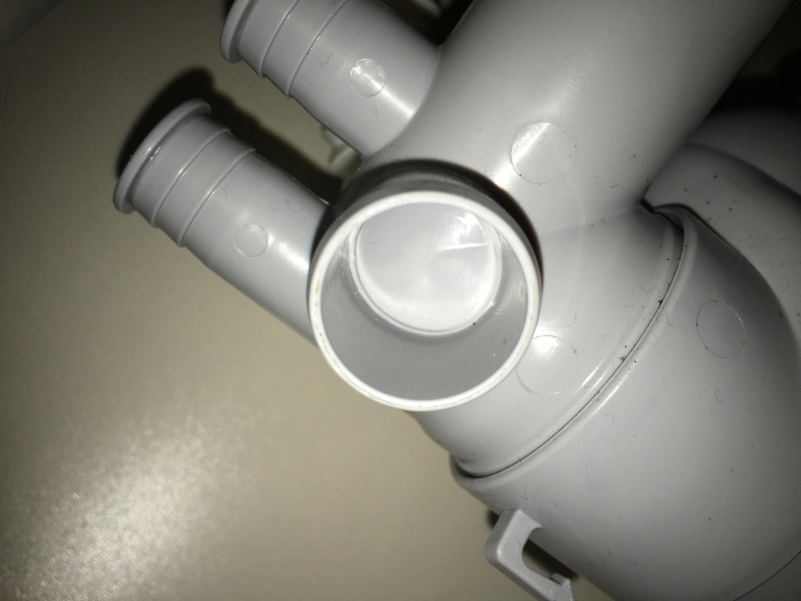

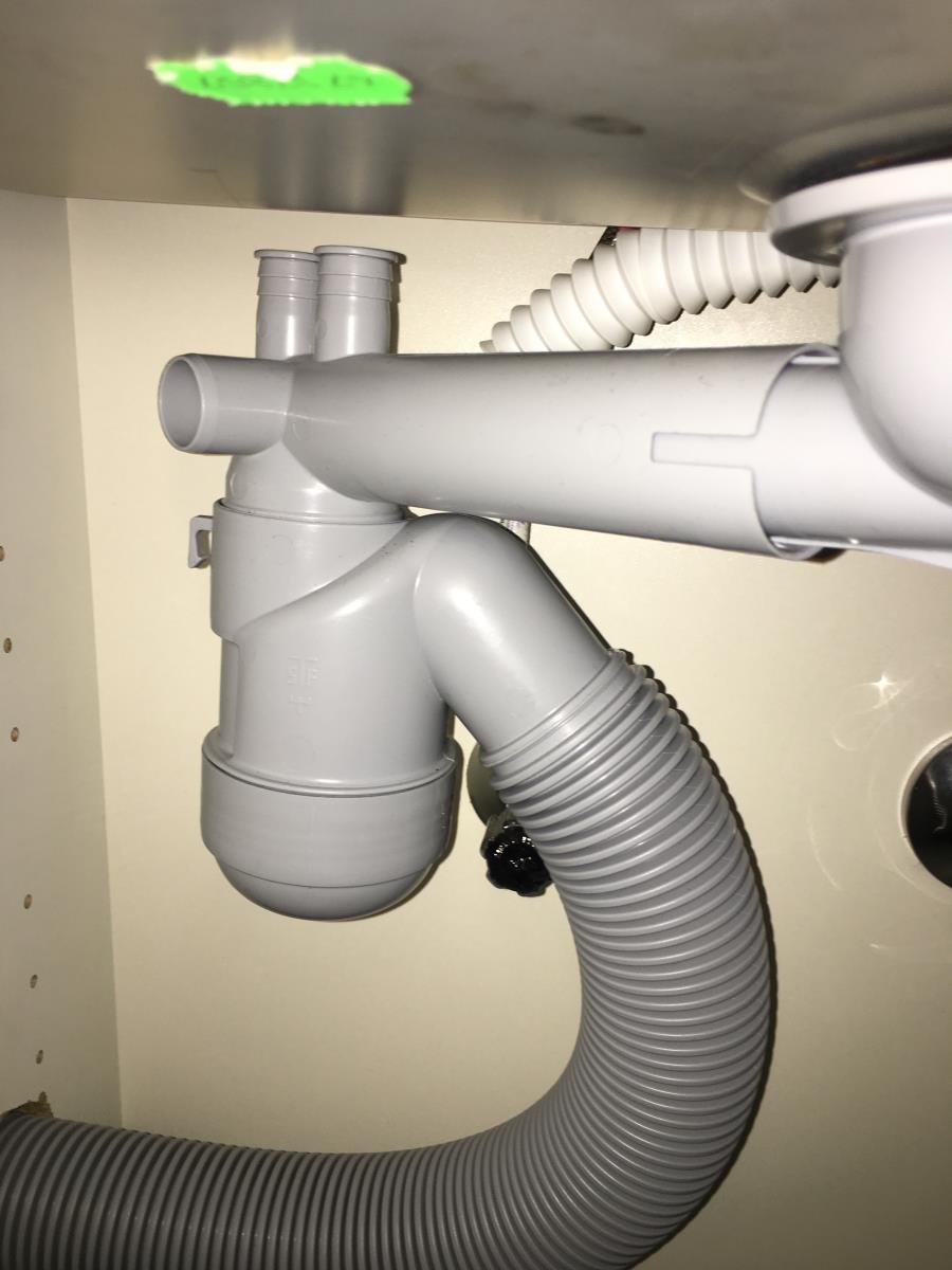

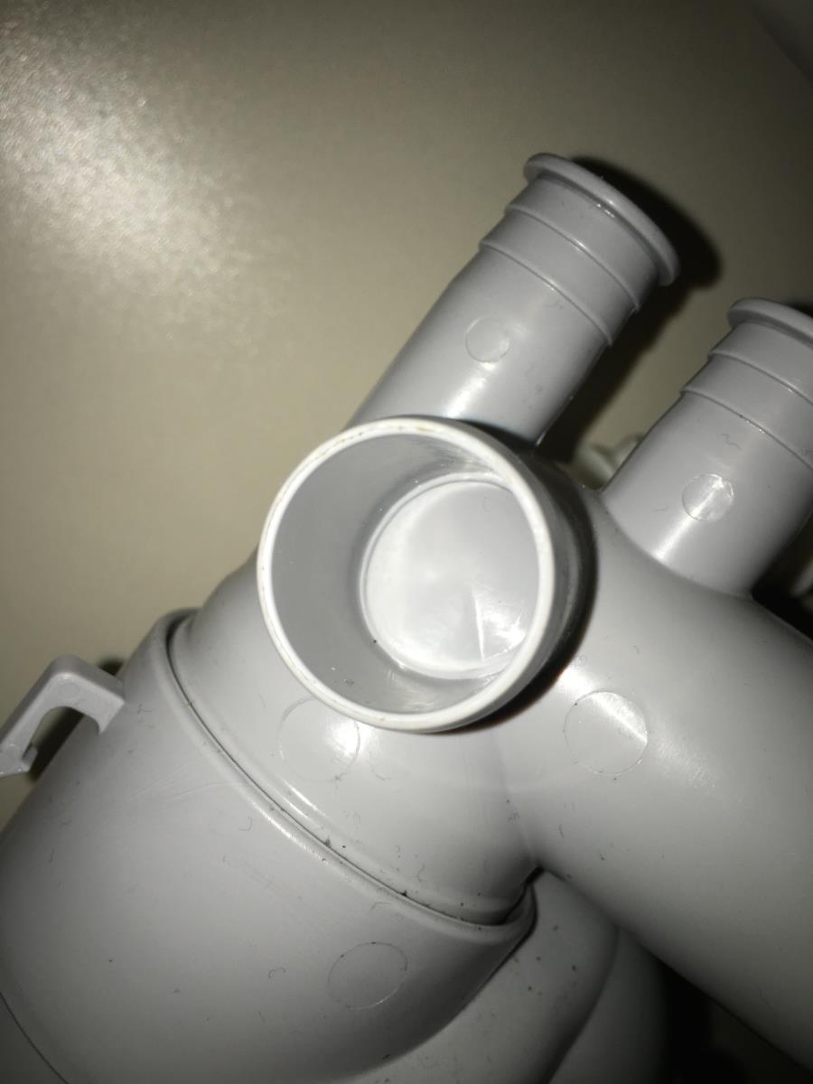

Kan I gennemskue hvorvidt denne installation, er klar til montering af en opvaskemaskine.
Det ligner den samme type afløb, der er til vasken som vises i billede #3. Men der er ikke umiddelbart hul igennem til afløb fra en opvaskemaskine.

For at starte med vand og strøm så ser det ud til at være i orden. husk at skifte stikprop på opvasker hvis den kommer med tysk stik.
Afløb er for så vidt også i orden. Du skal vælge den studs der passer bedst til slangen. Så skal den have et dask ned i bunden med en stor skruetrækker. Den tynde membran der nu sidder og dækker bliver så knækket af og vandet kan flyde. Hvis det er en af de lodrette er det nok nemmest at skille det hele ad, for at sikre at der er ordentlig gennemgang. Jeg har lige kigget billeder igen, måske er der ikke plads opad til at de kan bruges
