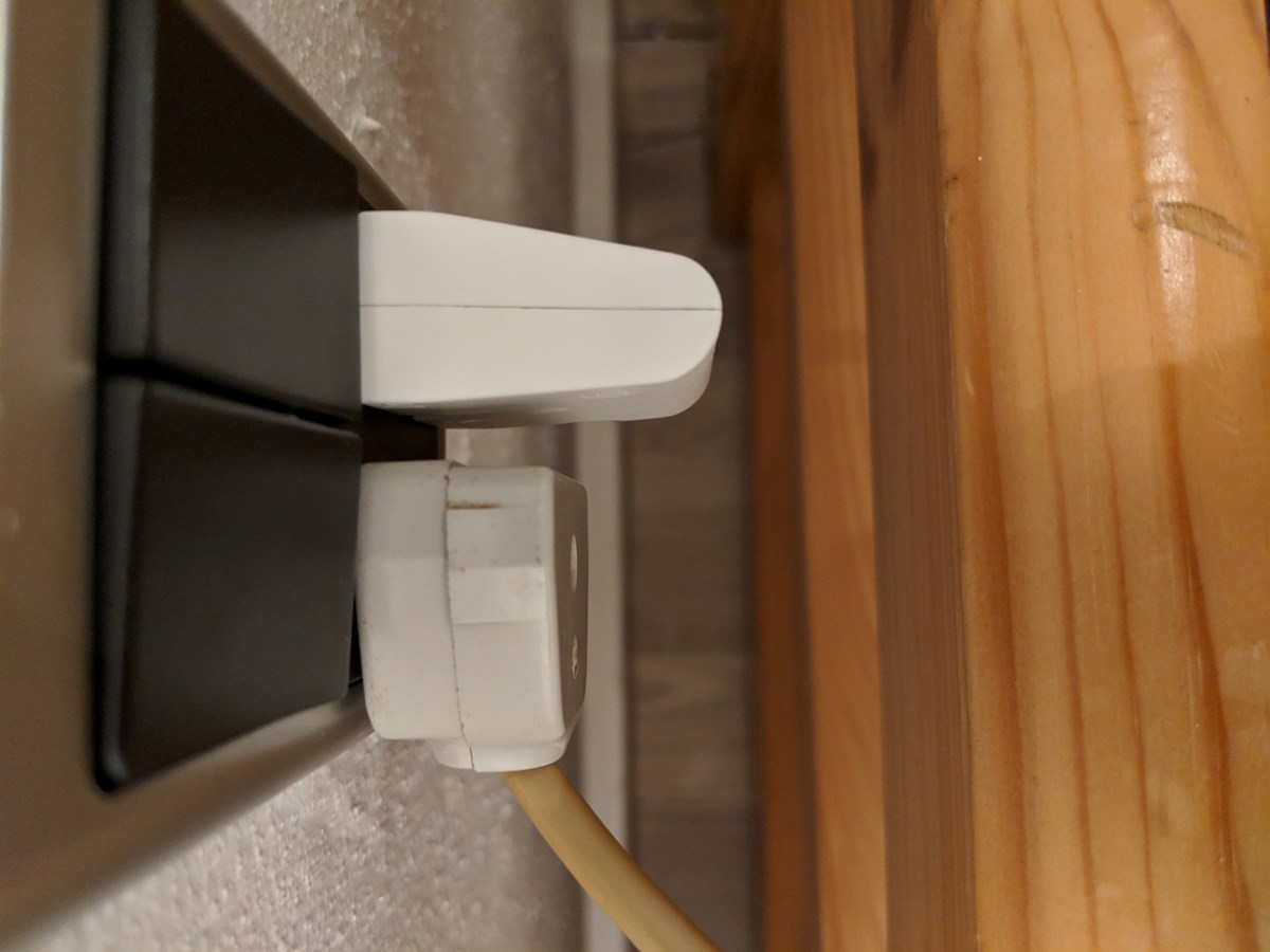

@mfrost: Enig, men den jeg viser er temmelig meget fladere end den nu linker til. Den du linker til, svarer til alm. stikprop, hvor blot ledningen er flyttet. Jeg tror den jeg viser kun fylder ca. halvdelen ud fra væggen. Hvis man kunne få sådan en, eller sådan en som @S. Fabrin beskriver, ville det være super. Jeg har dog ikke været i stand til at finde dem, og jeg tror at forklaringen er den @jenshøj giver højere oppe.

@S. Fabrin. Det er nok det tætteste på man kommer, men stikproppen du linker til er stadig langt dybere end de fleste fodlister og min gamle vinkel- stikprop. Jeg har faktisk købt to alligevel og har nu et billede der viser forskellen :-)
