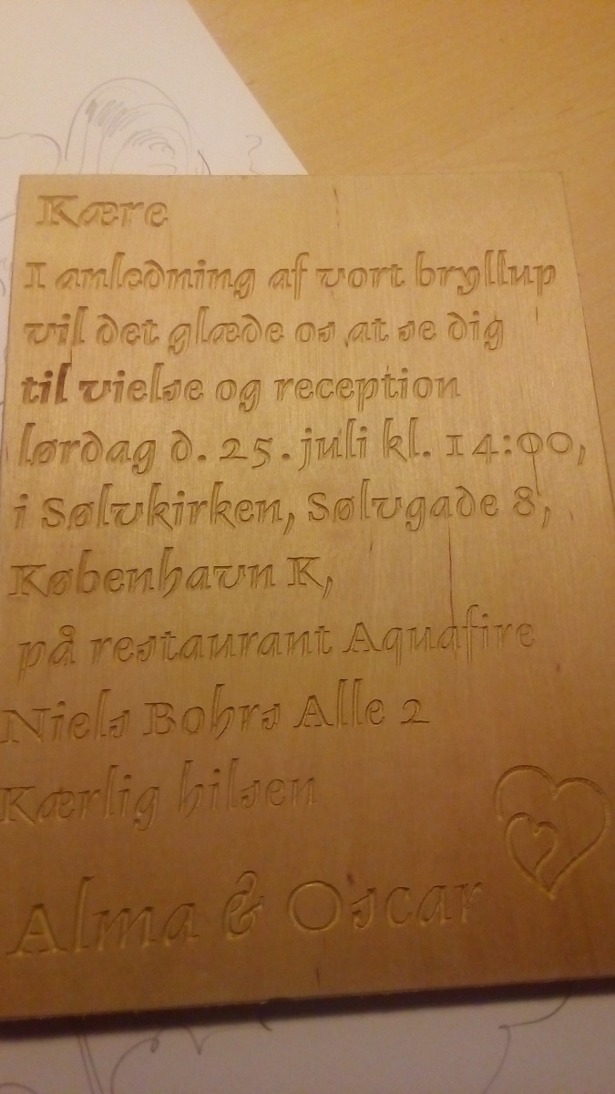

Hej Jeg er ved at lave nogle skilte med meget tekst.
mit problem er at den tekst jeg har lavet er outline da det var en tekst type om jeg godt kunne lide, MEN
det tager desvære 20 min at fræse bare en, nu har jeg prøvet at finde en tekstfont som er centerlinet men det er ikke til at finde hvilket jeg er noget overrasket over, men er der nogle der kan komme med et godt råd om hvilket fræsetype i artcam der vil være den bedste at bruge hvis jeg skal havde den til at fræse hurtigst når nu teksten er outlinet. Jeg har brugt v-Bit Carving det er også flot men desvære tidskrævende da den også fræser nedaf.
Hvis jeg kan få den ned til 10 min ville det være super
MVH Niels
prøvede lige arbejdscnc'en - (men det er ikke relevant for dit projekt - ved jeg godt).. men under 5 min på lucidahandwriting 10mm høje bogstaver..

Hej jeg har fræset det på cnc maskine. På finer. Det er nogle som skal bruges til indbydelser.
