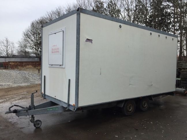

Good point. Her er et billede. På siden ses en række skader/huller. Dem vil jeg gerne lappe, så der som minimum ikke kommer vand ind - best case så det også ser pænt ud.
Jeg vil foreslå at du laver et regulært hul, og lukker med en god krydsfinérplade i samme tykkelse. På indersiden fjerner du folie yderligere ca. 5 - 10 cm ud, og limer en tyndere krydsfinerplade på (indersiden af din trailer). Udvendig fuges spalten med en god fuge. Efterfølgende lukkes udvendige side af hullet med en folie i samme farve som nuværende - kan købes hos enhver "skiltemaler".
Enig med søren, det er et god bud. Nu kan jeg ikke se hvad materialet er, men et godt bud kunne være glasfiber. Hvis det er glasfiber kunne en rigtig god løsning også være at besøge den lokale "båd-grejs-pusher" og købe noget reperationsudstyr til glasfiberbåde
Mvh Kim
Der findes repsets til campingvogne, der ville egne sig til opgaven.
