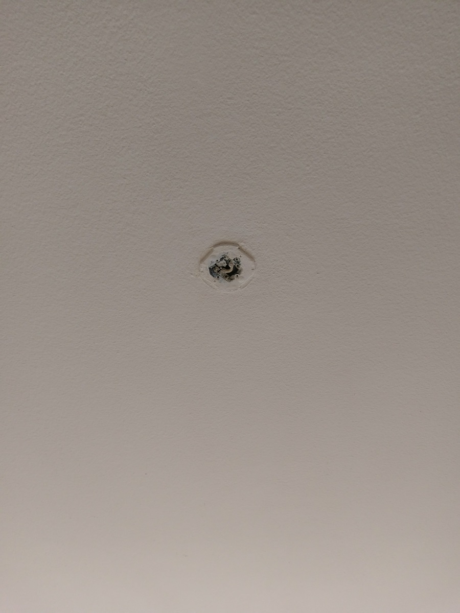

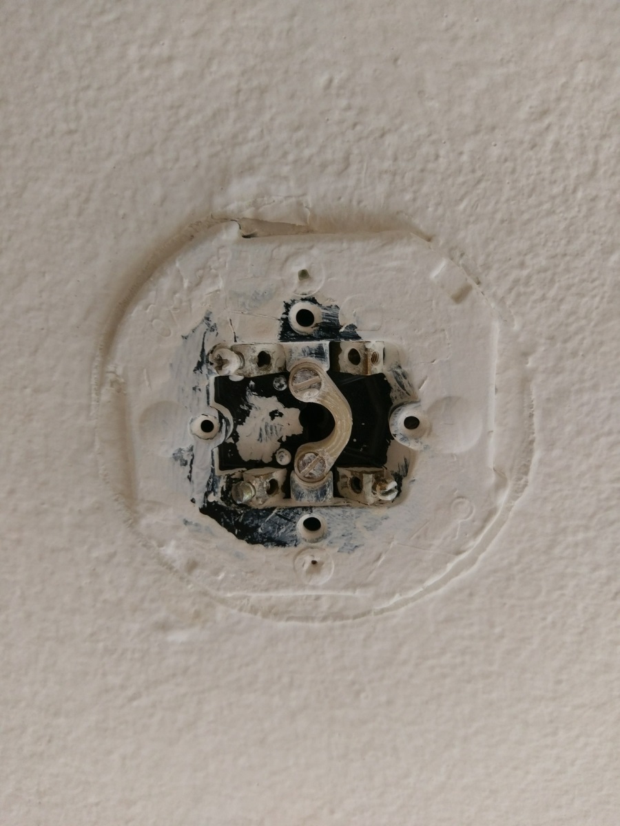

Jeg skal til at have noget ny belysning i lejligheden, men er kommet lidt i tvivl angående nogle ting!
Har et helt almindeligt loft, uden "riller" med gamle lampeudtag, hvor der sidder en krog i nogle af dem. (Se billede)
Mit spørgsmål er så, om det kan lade sig gøre at montere loftlamper ved siden af udtaget? Eller om man skal vælge pendel armaturer?
Havde tænkt mig at købe nogle Philips hue armaturer, men kan man bare montere ledningen igennem siden på sådan et loftarmatur eller skal ledningen komme oppefra og ned i armaturet?
Hvad ville være smartest og mindst omfattende at gøre?
Håber i kan hjælpe og tak på forhånd!
Hvis du tænker deres plafond, så skal ledningen ind i bunden. Der er ikke lavet hul til at den kan komme ind via siden. Det kan du se her http://www2.meethue.com/media/5331704/Being-user-manual-440402905261.pdf
Så du skal vælge nogle lamper der hænger og de behøves ikke hænge i krogen på selve lampeudtaget.
En lille reminder er at du skal passe på de skruer der sidder i lampeudtaget, og at du ikke får løsnet den hvor ledningen fra afbryderen sidder på, de sidder som regel i hver sin skrue, men i samme klemme.
Du kan og må desværre ikke fjerne lampeudtaget, da der skal sidde dåse på installationen.
Men ellers kan du med lidt snilde fjerne lidt af pudsen i loftet, så kan ledningen lige sniges op bagom, men jeg syntes ikke det er pænt.

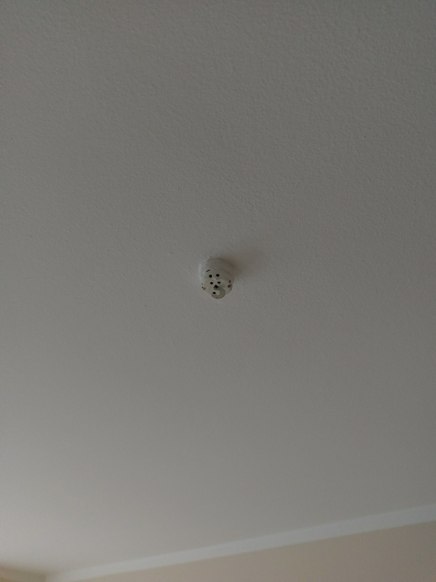

Men i stuen har jeg et udtag der næsten er plan med loftet, tror du jeg kan montere loftlampe direkte op til udtaget, tænker at der skal en lille stump ledning fra udtaget og til armaturet?
Det sidste udtag du viserer et helt almindeligt udtag. Det er beregnet til at montere ledninger eller pendler direkte op i. Den bør gøres ren for maling og så mangler der et dæksel. Måske er vejen frem t købe et nyt og så få den udskiftet.
Ledning incl, yderisolering sættes i klemme i den bøjle du ser. Og de 2 enkelt ledere inden i sættes i klemmer N og M1
