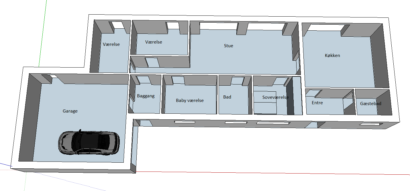

Hej skal ha lavet huset om, men er i tvilv om hvordan min grupper og sådan skal deles op.
Huset er 220 m2 i grundplan.
Der kommer 10 rum og en sammenhængende garage.
1 Køkken, 1 Stue, 2 Bad, 4 Værelser, Forgang, Baggang og en garage.
I baggang kommer vaskemaskine og tørretumbler.
I garage skal der kunne trækken en kompressor, en svejser og måske en lift. Udover det kommer der stokerfyr og genanvendelsesanlæg i garagen.
Der kommer også 3 udv. stikkontakter og noget udebelysning.
Jeg kunne godt tænke mig lidt hjælp til hvordan det er bedst at opdele, så der ikke bliver overbelastning på nogle af grupperne.

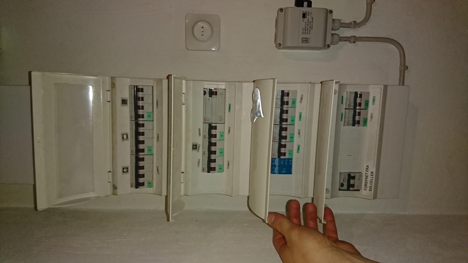

Der er i dag 10 * 13A og 2 * 16A på tavlen, der ved siden er der noget 12V til led og HFI relæet.
(Bad og babyværelse bliver byttet rundt i forhold til tegning)

På billedet kan jeg se at du har 9 lysgrupper, og 3 kraftgrupper (3 pol ) Så det passer jo udmærket. Den fra solceller tæller jeg ikke med.
Glattejern måske 300w føntørre måske 1600 w og en 13 sikring kan holde til 3000 w + 50% overbelastning i 1 time. Så du skal have noget af en frisør salon derude for at det går galt.
Køkken bruger noget strøm på lysgrupper, kogekande, kaffemaskine, køle - og fryseskab og måske en brødrister. Værelser, stue gange og badeværelser bruger meget lidt strøm, især efterhånden som man bruger LED pærer. Udv. lys ligeledes med LED, udv. stikk. meget sjældent noget særlig forbrug.
Men garage bør have sin egen lysgruppe, hvis du vil varme det lidt hurtigt op med el-varmeblæser eller køre med stor vinkelsliber. Så kan vi tage lift, svejser og kompressor. De kan sagtens køre på 3 x 16 gruppe. Og vælger du så 16 Cee stikkontakt i garage med 230 V stikkontakt indbygget så har du endnu en mulighed for at køre med noget stort.
Super lyder fint det hele.. Men den ene af de øverste står 13A på klistermærket, det er den med vaskemaskine logo ´et tegnet på.

Vaskemaskine og tumbler sagtens kan køre på 3 x 13 A .
Men noget helt andet. hvis du har boet i huset en del år, og aldrig har oplevet problemer med sikringer der springer, så er der ingen grund til at lave det om.
Sikring der springer fordi man f.eks. klipper ledning til hækkeklipper over det tæller ikke som et problem i dette tilfælde.

Du har nu fået både konkrete regler og mine overvejelser. hvis kablet til vaskemaskine + tørretumbler er 2,5 mm2 kan gruppen ændres til 16 A.
Jeg ville personligt sætte de to bad på hver deres gruppe.
Og så ville jeg sætte udv. lys og stikkontakter på et kombirelæ, så de ikke tager hpfi i resten af huset, eller evt. dele det hele over to hpfi'er.
Og så ville jeg også overveje noget transientbeskyttelse nu du har solceller på taget.
