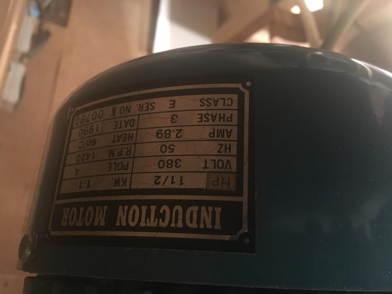

har købt en Mitsubishi D700 frekvensomformer, som jeg vil have koblet på min søjleboremaskine.
Men efter at have gået alle parametre igennem og instillet dem rigtigt, bliver den ved med at sige en brumme-lyd
hver gang man tender den. Mere specifikt lyder den kun sådan imens den den kommer op i fart, og ned i fart igen. ved fuld hastighed, siger den ingen mærkelige lyde. Jeg har vedheftet et billede af motorens specifikationer, som i kan se.

Er det motor eller frekvensomformer der brummer?
Køre frekvensomformeren på 3 x 400 volt ind..
Køre motoren ellers godtnok, det giver ofte motorstøj at køre med frekvensomformer, især hvis man er under 50 HZ

Det er motoren der brummer.
Motoren kører fint, og har kørt med en anden frekvensomformer før (allenbradley Powerflex 523, mener jeg den hedder), der var ingen problemer. selvfølgelig er der den normale lyd der kommer fra en motor med en omformer.

Hej Jakob
Søgte på din frkv. omformer på nettet og så en med en motor tilkoblet.
Den type der var vist var en 230v, dvs. 1 fase + O ind.
Man kan ikke få flere volt ud end man "putter" ind. Hvis din er samme type,
kan den ikke køre med den motor du har. Den kræver iflg. mærkepladen
3x400v. Det kan være problemet, så får du kun 3x 23ov ud.
Prøv at mål spændingen mellem 2 faser på udgangen, så får du svaret.
Hilsen Johnny
