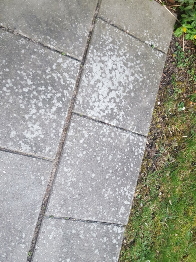

Min have fliser har fået en del mærker efter vinteren, er der nogen som kan fortælle hvordan disse kan renses.
Se vedlagt billed
Ja det er flisepest
Algefjerner kan anvendes men nok ikke helt effektivt.
Fliserens med højtryksrenser fjerner det, men højtryksrensningen har det med at ødelægge flisernes overflade, så de bliver endnu mere modtagelige, for snavs, alger, og flisepest.
En effektiv metode mod alger og pest, er hvis man om efteråret dækker fliserne med ca 2 cm sand, gerne strandsand, når så sandet fjernes til "sæsonen" har man de fineste rene fliser.
Men det forudsætter jo så man ikke skal bruge fliserne som gangareal i den periode.
Hvor længe skal flisen være dække af sandet, 1, 2 eller 3 månededer.
Jeg tænkte at gøre det nu og fjerne det om et par månededer når jeg skal bruge haven.

Det kræver desværre rigtigt meget at få flisepest væk, og det kan man ikke få alene med kost, vand og borup fliserens - det kræver et højt vandtryk.
Det lyder som et fint tip med sand, men det er også muligt at imprægnere fliserne, så tager de ikke mod fugt, og flisepest skal bruge fugt for at kunne sætte sig.

Gør det selv har for ikke så længe siden publiceret en artikel om at fjerne flisepest. Testen er lavet over 1½ år.  Det var fliserens som vandt. Der blev også forsøgt  med sand metoden, højtryksrensning og brun sæbe.
