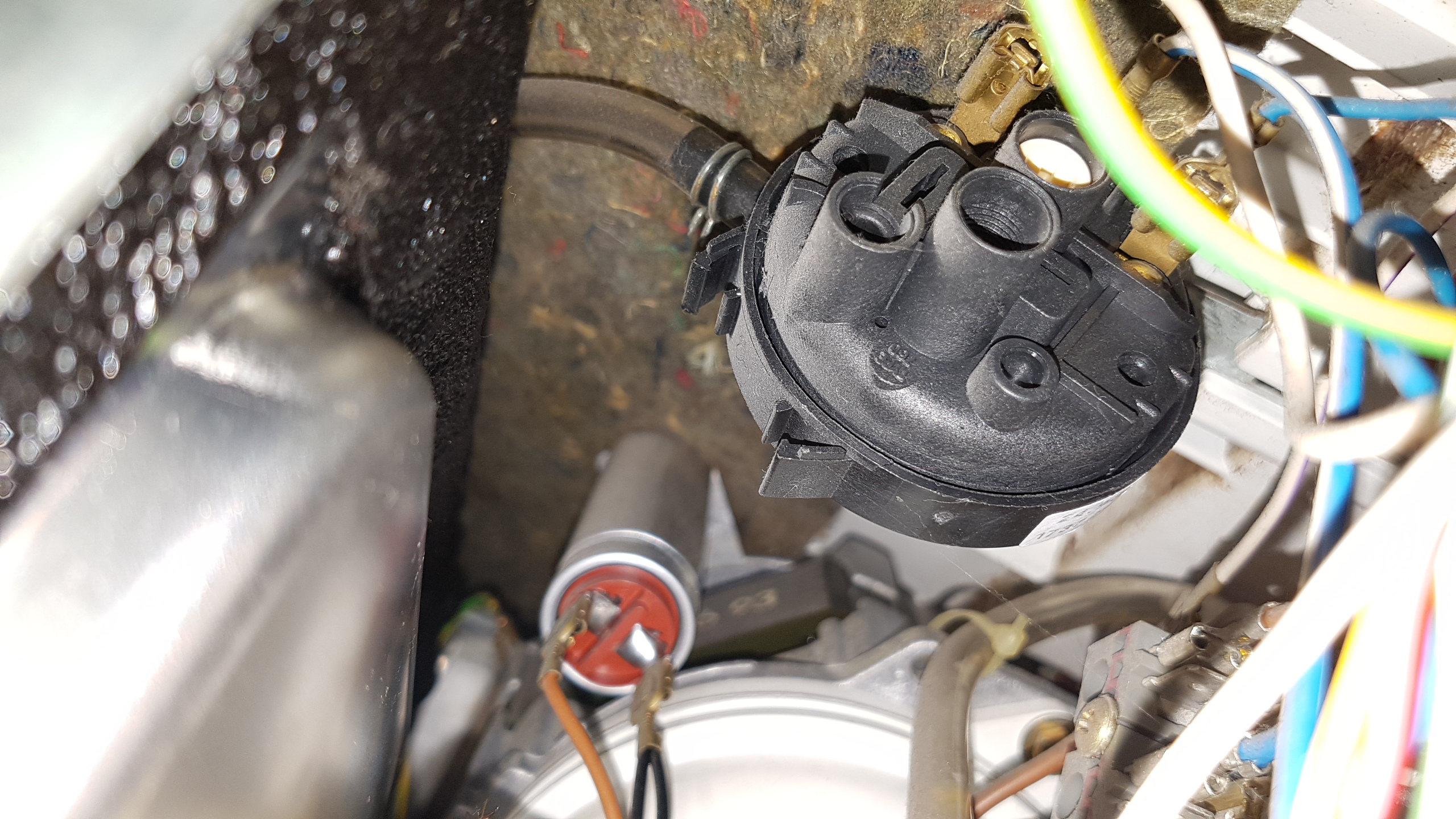

Det ser ikke ud til at at slangen er stoppet 🤗 billede vedlæges til første indlæg 😊

Det er netop den du har taget billede af. Du kan ikke se om den er stoppet. Det lille spændebånd skal tages af og du kan komme til at puste ind i den. Forstoppelsen sidder oftest oppe i den anden ende af slangen. Ellers kan du Puste let / sætte lidt tryk på selve niveau afbryder. Så skal du tydelig kunne høre et eller 2 klik. Hvis ikke er den i stykker.
Jeg har lige kigget på billedet igen, der er kun 2 ledninger i den. Så er det 1 niveau og dermed kun et klik man kan høre.
