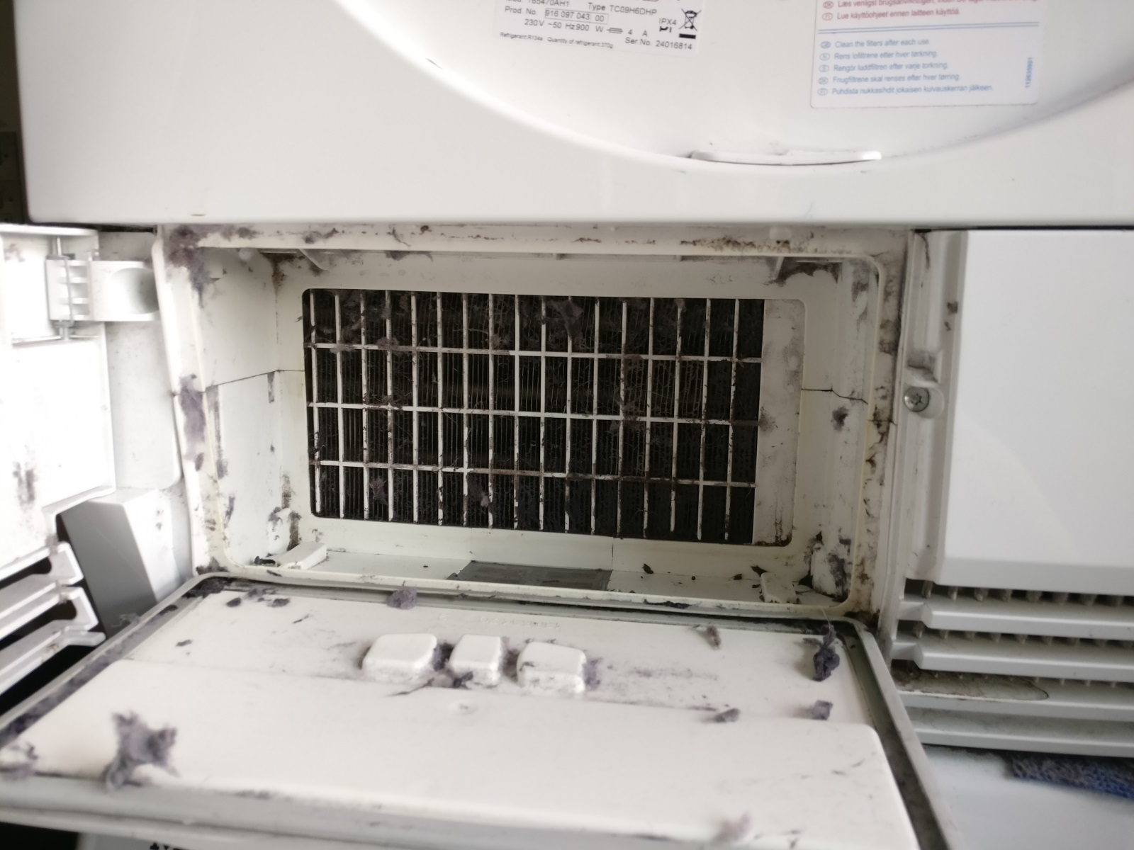

Hej. Vores 5 år gamle kondens tørretumbler er efterhånden ved at være temmelig ineffektiv. Den tager en krig om at tørre tøjet.
Jeg er overbevist om, at det skyldes fnug og støv imellem lamellerne på kondensatoren. Har læst flere steder, at man skal tage den ud, og skylle den under bruseren, og først når den er helt tør, sættes den tilbage i maskinen. Problemet er, at kondensatoren i vores tørretumbler sidder pakket inde, og ikke sådan lige til at tage ud.
Kan det virkelig passe, at jeg skal skille hele tørretumbleren ad, for at få det renset? Alternativt overvejer jeg at sætte højtryksrenseren på, og spule den ren...
Nogen gode råd?

De tumblere der har kondensator der manuelt skal renses, har en lille farvet lukker der skal drejes for at få den ud. Den kan bare spules, og behøver på ingen måde at være tør.
Har maskinen auto rens, skal der adskilles lidt mere.

Hmm... Så vil jeg tro vores har autorens, for den er ikke sådan lige at komme til...

Nej det kræver nok en tur med skruetrækker, så det kan skilles ad. Når du kommer ind i det indre så er en støvsuger et godt redskab til at starte med.

når  disse tørretumbler med varmepumpe i stopper til er der kun en ting der virker dem skile dem ad (pas på rørrene fra kompr til tørre enheden ) og skylde  tørre enheden igennem med vand man kan med fordel gøre det uden for med en vandslange
