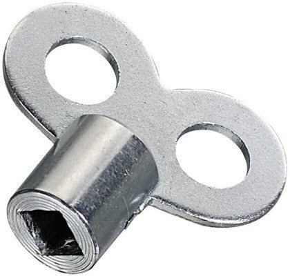

Måske sådan en udluftningsnøgle her kan klare det.
Den ser desværre sådan her ud:
http://i67.tinypic.com/5mj05g.jpg
Ja sådan en tudsegamle dims har jeg aldrig set før  Måske tiden er inde til at få udskiftet støbejernet med moderne konvektionsradiator, jeg turde ikke forsøge at bøvle alt for meget med skruen, med risiko for en utæthed der ikke kan stoppes igen.
