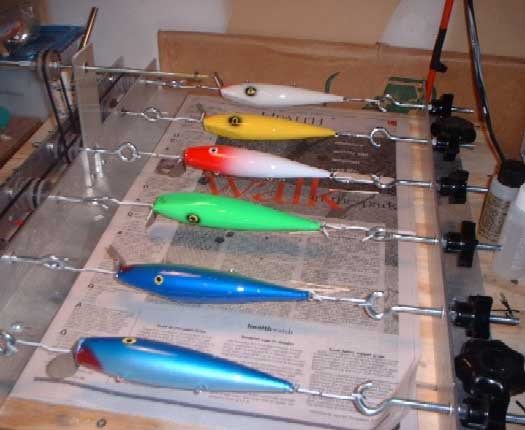

Jeg vil lave et rotisseri til at tørre lak på fiskewoblere.
Det skal være nogenlunde samme opstilling som dette her:
På denne opsætning, er det dog een motor der via elastikker, trækker alle 6 enheder..
På den opsætning jeg vil lave, skal der i stedet for 1 motor med elastikker, bruges 5 seperate motorer.
Men nu er mit spørgsmål: Hvordan kan jeg på en smart måde forbinde dem.
Nogle gange er der kun brug for at det er en enkelt motor der køre. Andre gange er det måske 2 - 3 eller 4 motorer der skal køre.
Og andre gange kan det være alle 5 på en gang.
Hvordan ville i gøre det på en smart måde?

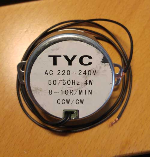

De motorer der skal bruges ser sådan ud:

Så vil det være nemmest med en kontakt til hver motor.
Du kan evt sætte en hovedkontakt, så du kan tænde og slukke de motorer der er sat til on.
Simpelt hvis det kun er dig der skal betjene opstillingen, forbind en motor til hver fiskeblinkholder og forbind hver motor med et 230V stik. Så kan du ved og sætte de stik i en 6*stikdåse ( http://www.jemogfix.dk/stikdaaser__1712 )starte den motor du skal bruge.
Alternativt kan du forbinde alle motorer parallelt i samme stik ( http://www.jemogfix.dk/stikpropper__6743/stikprop-s1-flad-sort-2-pk_9010076 ) og indsætte en gennemsafbryder til hver motor i hver ledning ( http://www.jemogfix.dk/stikkontakter-afbrydere__6740/gennemgangsafbryder-g2-gr%C3%A5_9357789 )
Håber det giver lidt inspiration.
Mvh. Leif.
Onliner:
Yes. Det var den der parallel med en afbryder på hver motor, som jeg ledte efter
Jeg har lige googlet et diagram over hvordan jeg gør - SUPER!
