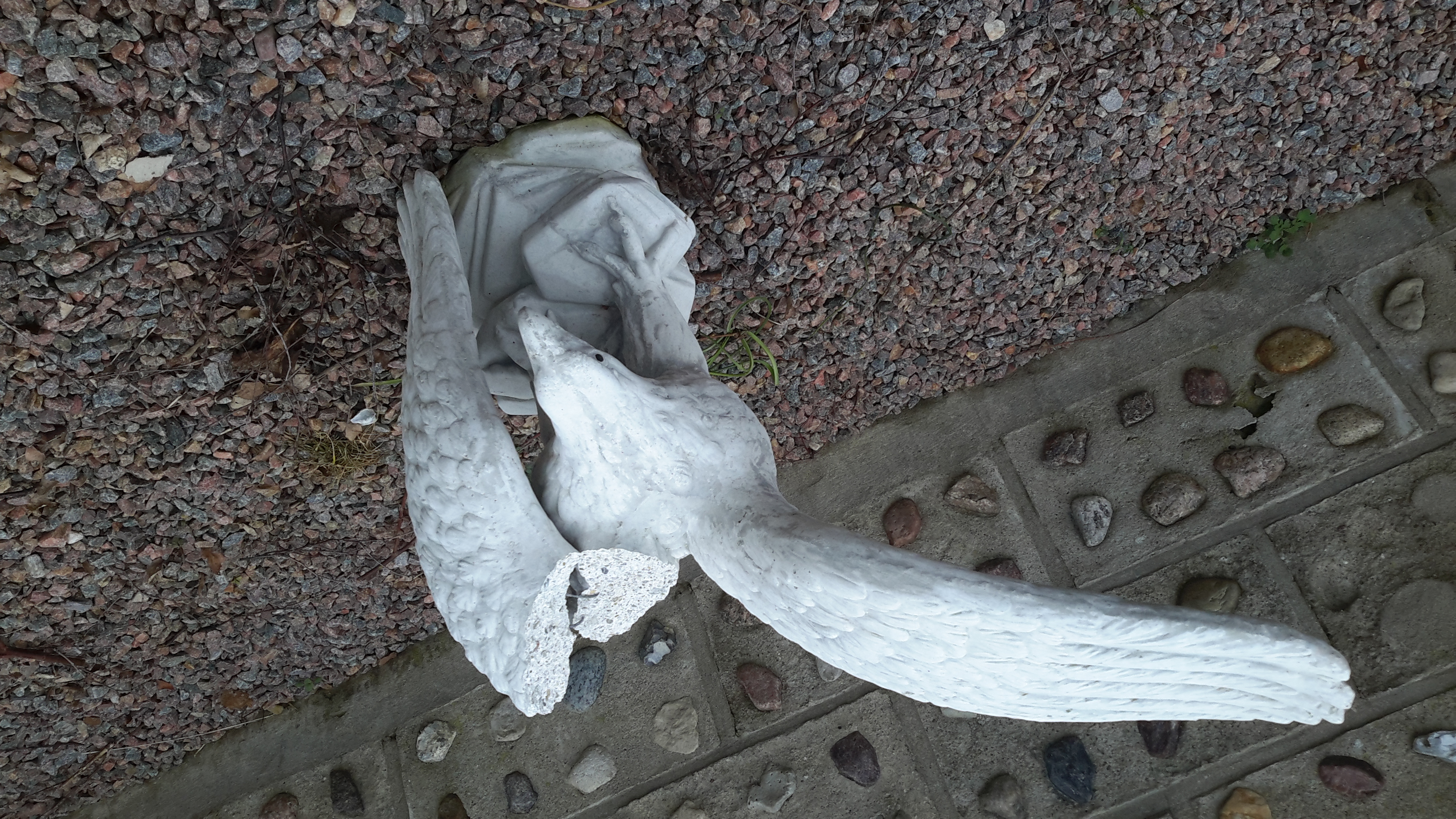

Hej har nogle gamle slidte havefigure ..hvad maler man dem med..har forresten også en ørn med en knækkede vinge😂er det muligt at lappe sådan en sammen igen.. og hvordan gør man🤔

Jeg ved ikke lige hvordan man ligger billede op her inde uden folk skal downloade min ørn😂
Til vingen ville jeg bore nogle huller i vingen, og ørnen. Så skal der fyldes LIP multiklæb i hullet, og et stykke armering stål. Også ville jeg smøre hele fladen med klæb før det blev sat sammen igen. Amerings stykkerne skal være så lange som muligt. Og det er vigtigt at du få fyldt klæb helt ned i hullet før du putter dit stål ned i.
Maling, der skal den jo vaskes godt og grundigt inden du maler den. Og har du mulighed for at sprøjtemale den ville det klart være en fordel. Valg af maling kan jeg ikke hjælpe med.
Jeg malede engang nogle støbte figurer (beton vistnok) med akrylmaling, og så fik det en gang spraylak, resultatet blev godt. om de står pæne den dag i dag ved jeg ikke
