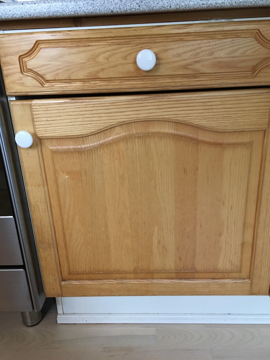

Søger 2 stk hængsler som disse, er der nogle der ved hvor jeg kan få fat i sådan nogle? Det er til køkkenskabe.

Hej er det til hjerte køkken (eurodan huse sidst i 80'erne ) ?
Så har jeg nogle du kan få.
Steen

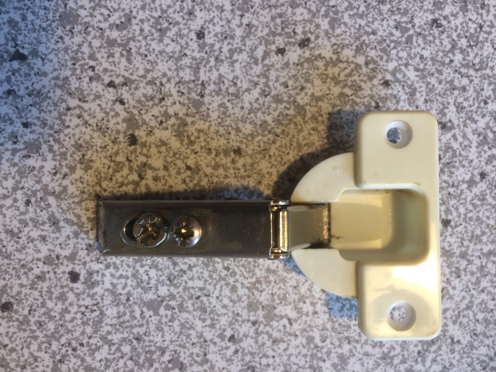

Jeg ved ikke hvor gammel det er eller hvad det hedder, måske du ved det ud fra billedet ?
Jeg har Tvis køkken fra 1984 det ligner meget, men buen foroven er tilsvarende nederst. Så har jeg i ca. 1995 tilkøbt et skab som er præcis som din. Det er fra kvik køkkener da de havde fabrik i Kibæk ved Herning. Men der er sikkert andre der har tilsvarende. Lågerne ligner massiv eg, men det er finer som med en særlig damp / varme teknik er lagt ned i ud fræsninger. Jeg har nogle hængsler liggende, men de er metal i det runde stykke der sidder i lågen, din ligner plast. Men blot det passer til hullet er det jo lige så godt. Prøv at komme med et mål, så kan vi se om de passer.
Jeg tror faktisk det er det mest almindelige hængsel.
De måler ø 35 mm og 45 mm mellem hullerne i plastikken
Jeg gik lige i køkkenet og har målt på mine standard. det er præcis de mål.

Som jeg har skrevet i din anden tråd om de hængsler, så kan du købe dem HER for sølle 25 kroner
Det er standard hængsler.........
Præcis PinkHenrik. Har også fulgt med i den anden tråd om disse "mystiske hængsler" 😉 Men du har da prøvet
Tak for jeres hjælp nu virker det
