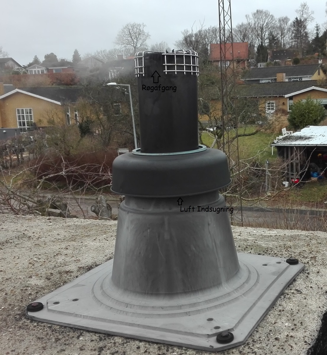

Hej, hvis nogen kender skorstenen som vist på foto, så vil jeg gerne høre om I tror at røgafgang kan forstyrre lufttilgang ... jeg har en mistanke fordi brændkammer har været oset til, gætter på at ilt/luftindtagelse har været forstyrret

Hvis din skorsten ikke står på rygningen af huset eller står i læ af andre større huse/træer, kan det godt give ret store variationer i lufttilførslen til dit fyr ved forskellige vindretninger. Det kunne måske være forklaringen på dine problemer ?
