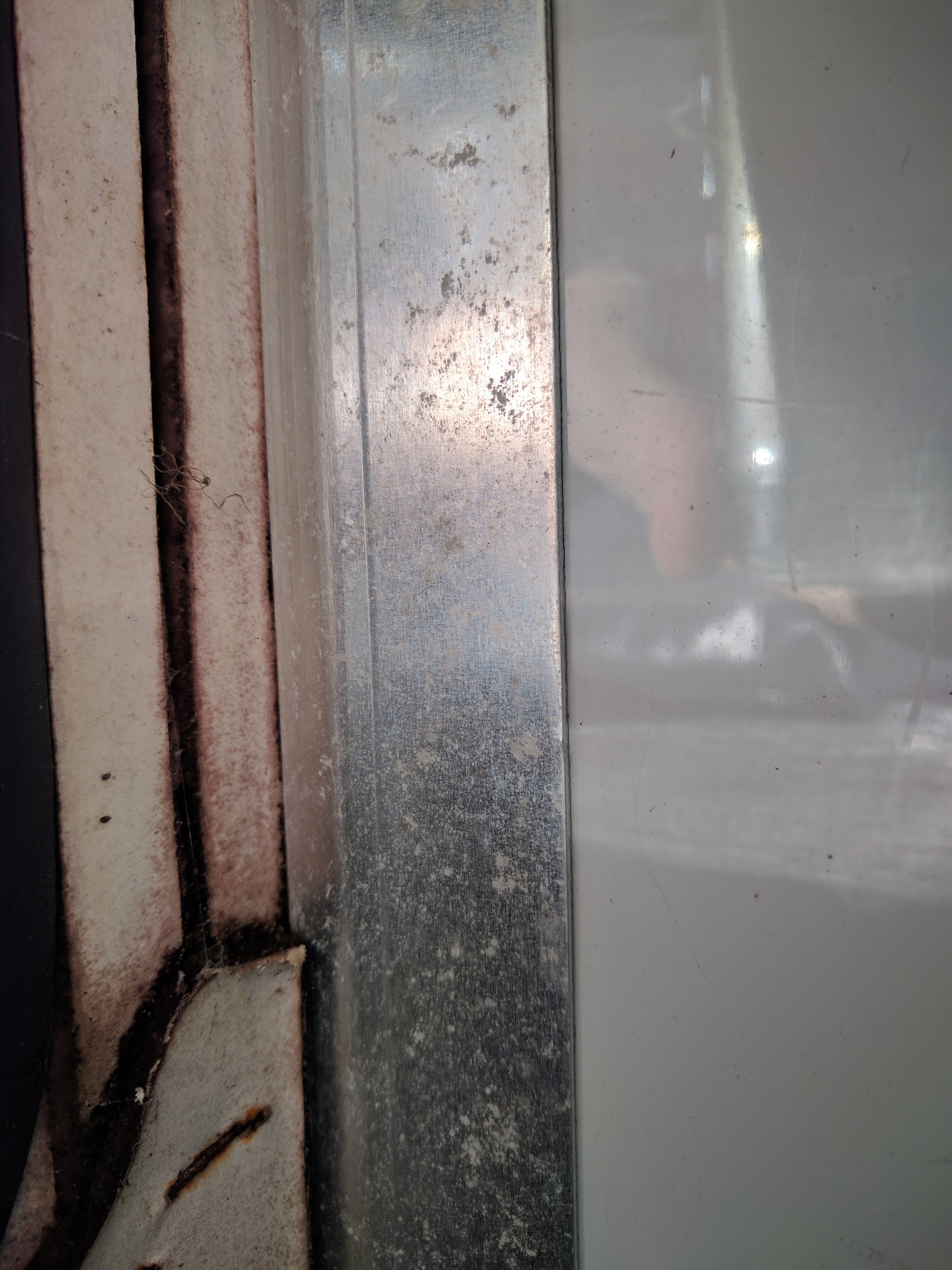

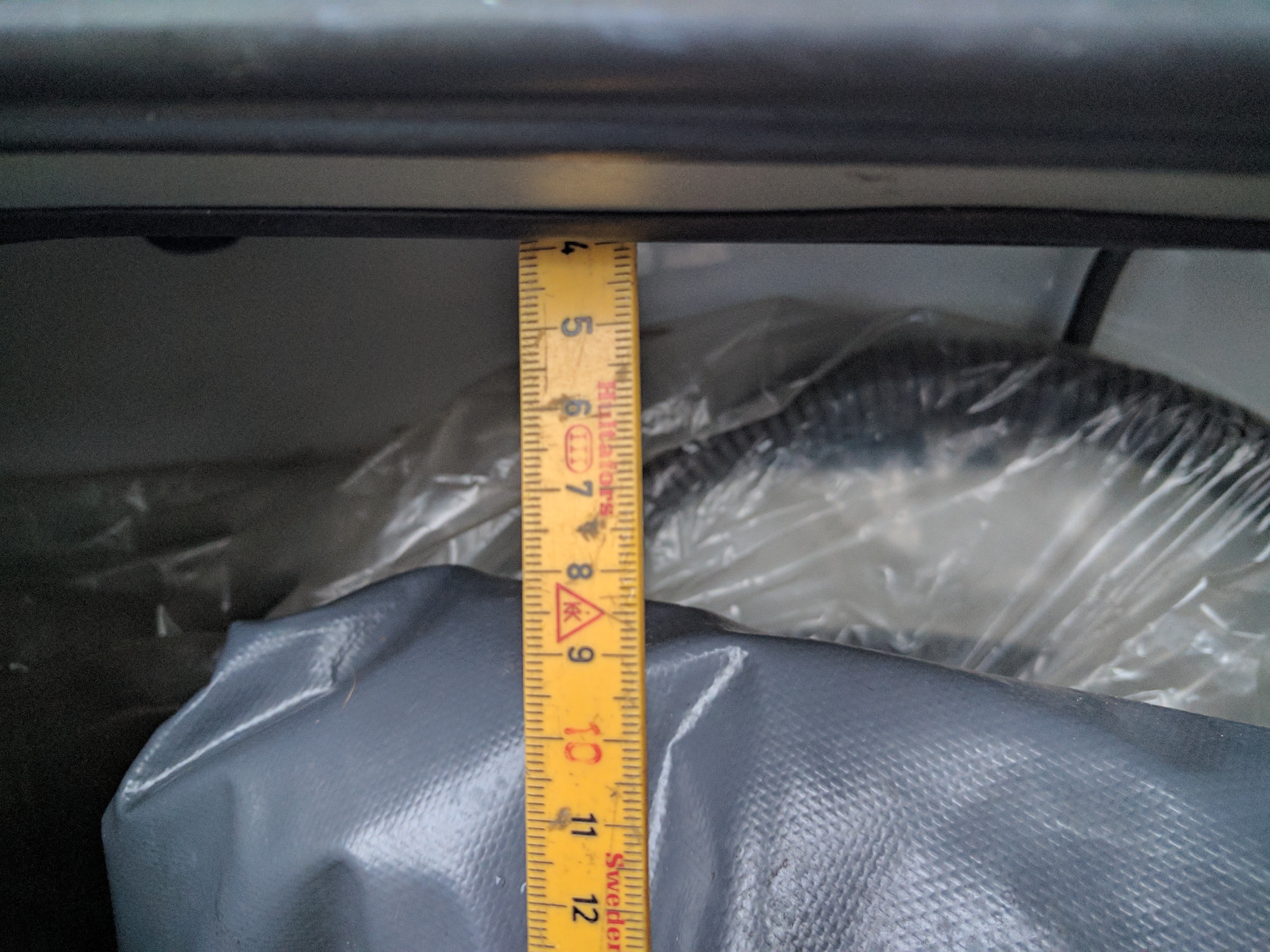

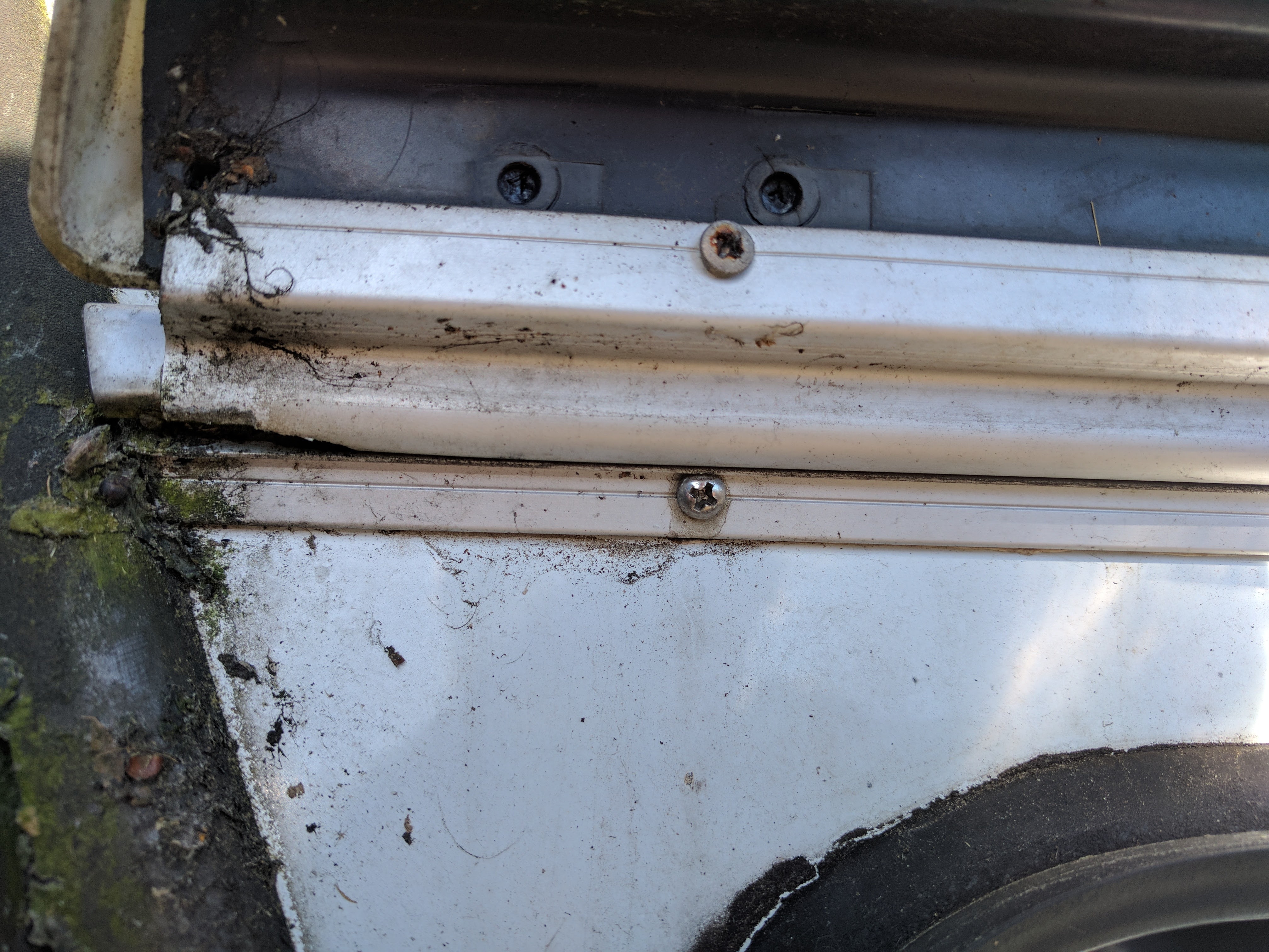

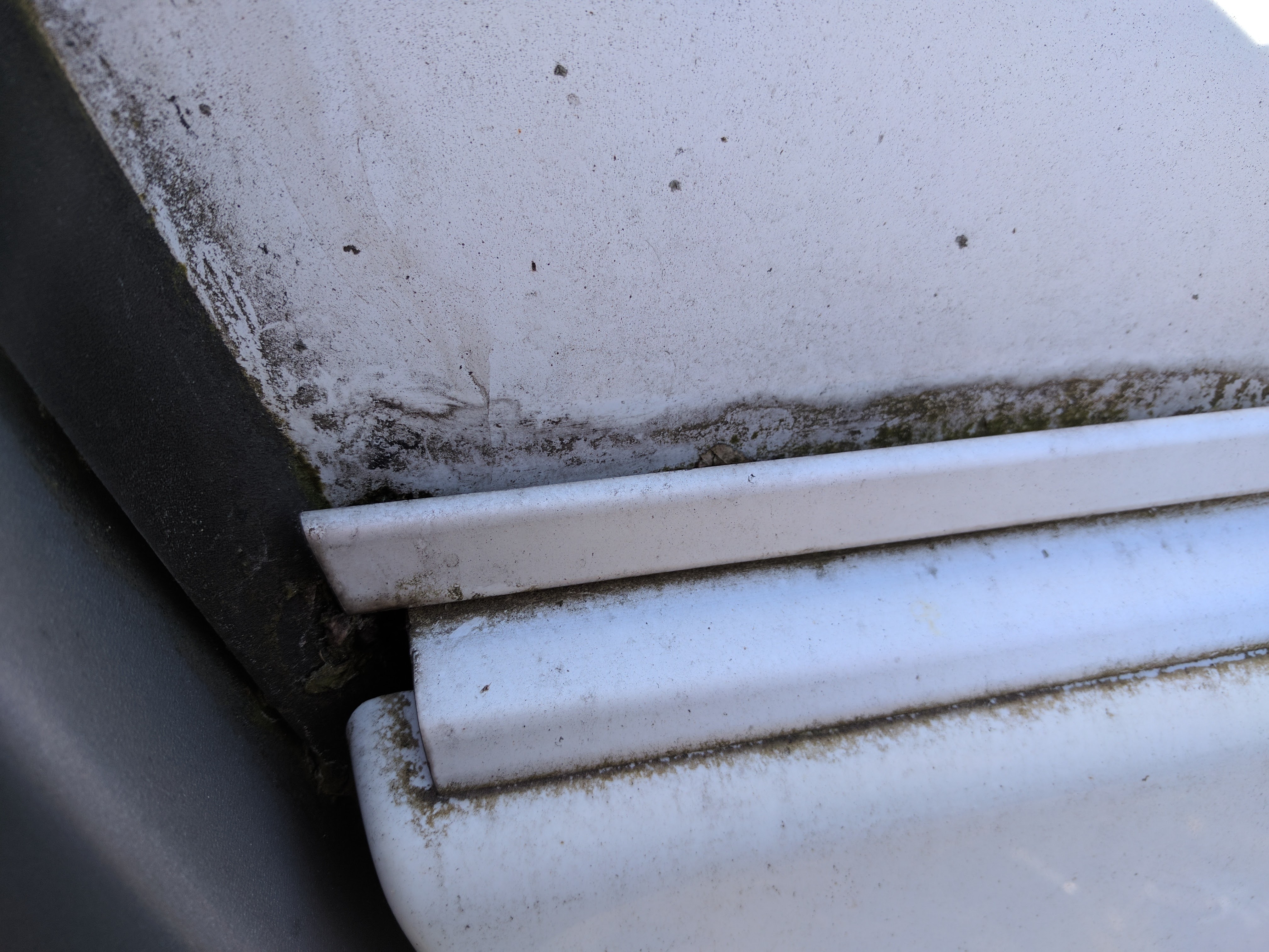

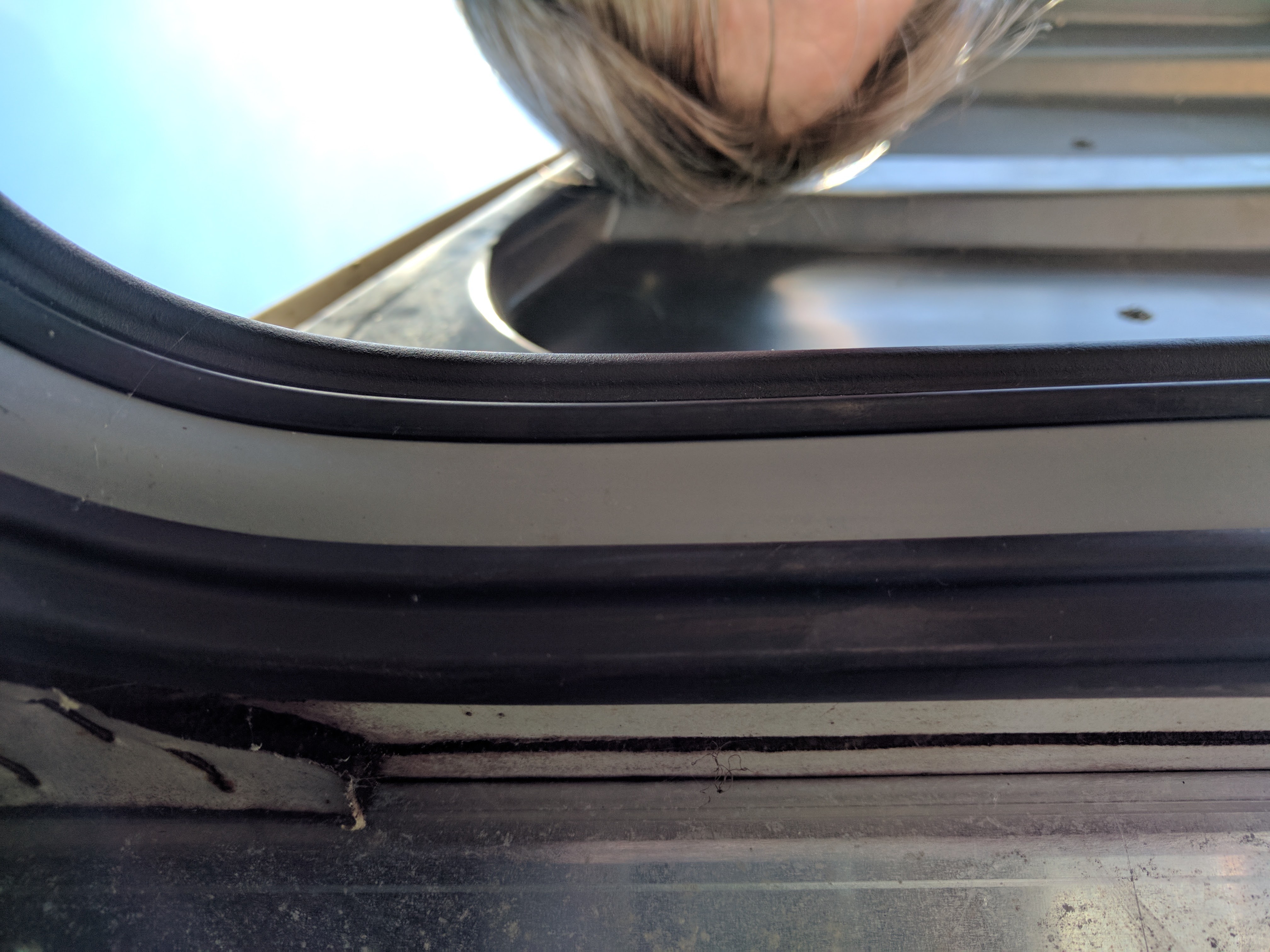

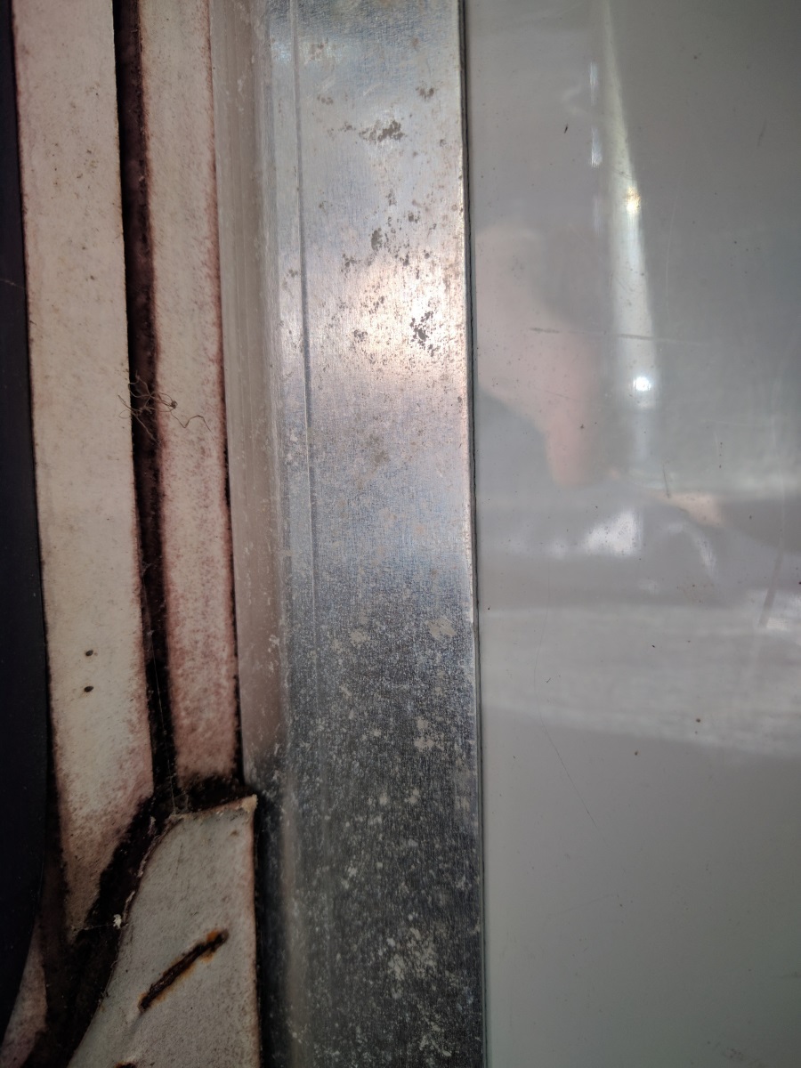

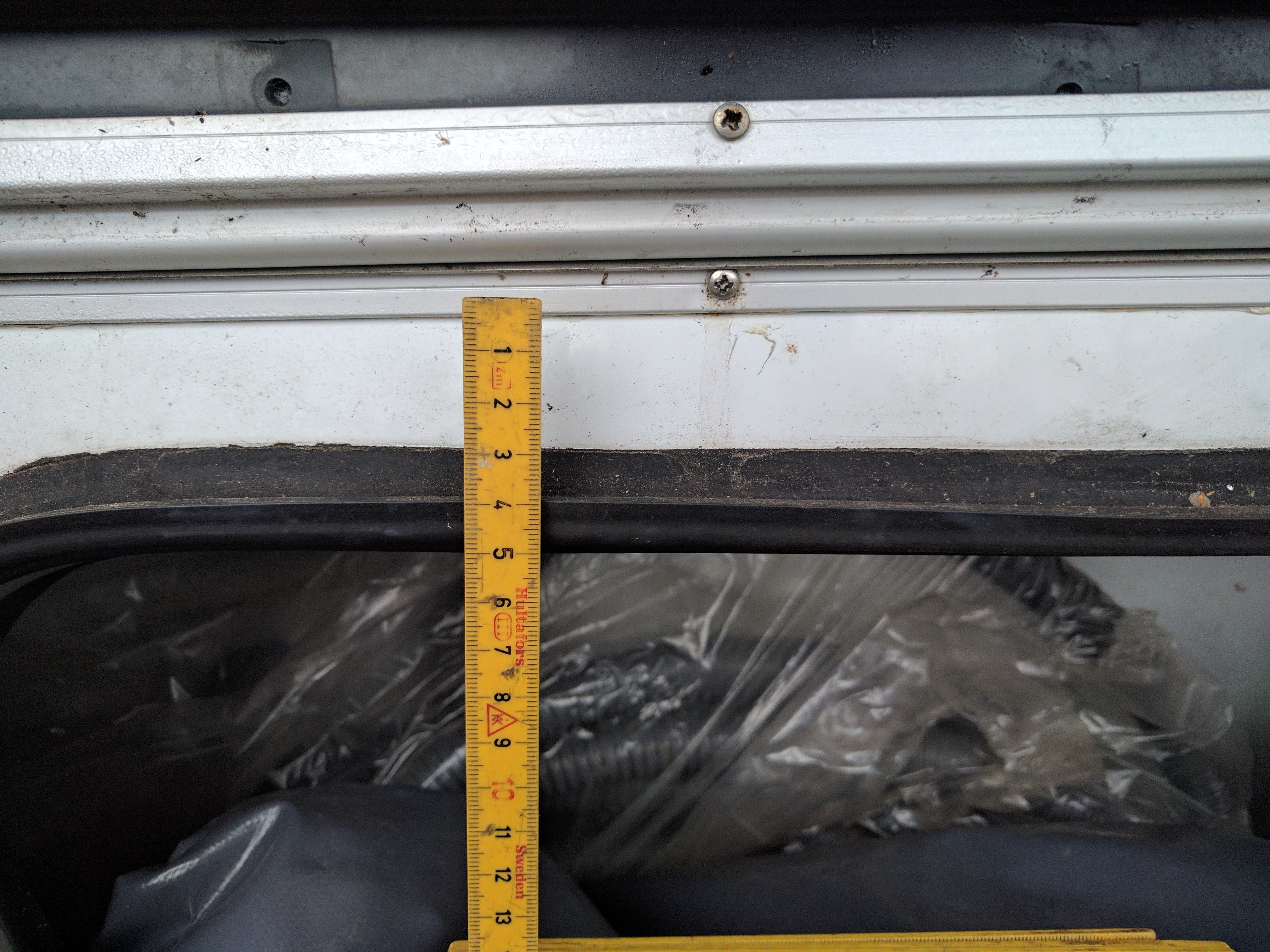

Nu med Billeder  (ved godt det ikke er den hurtigste kniv på havnen)
Den gaber ca. 1-1,5 cm, men kun i denne side
 Jeg kar ikke rengjort endnu
Men skruerne er ca 15 mm
Det er taget nedefra op inde i gaskassen. Det ligner et stykke vinkelaluninium  mon man kan ramme det med en skrue der er lang nok.
