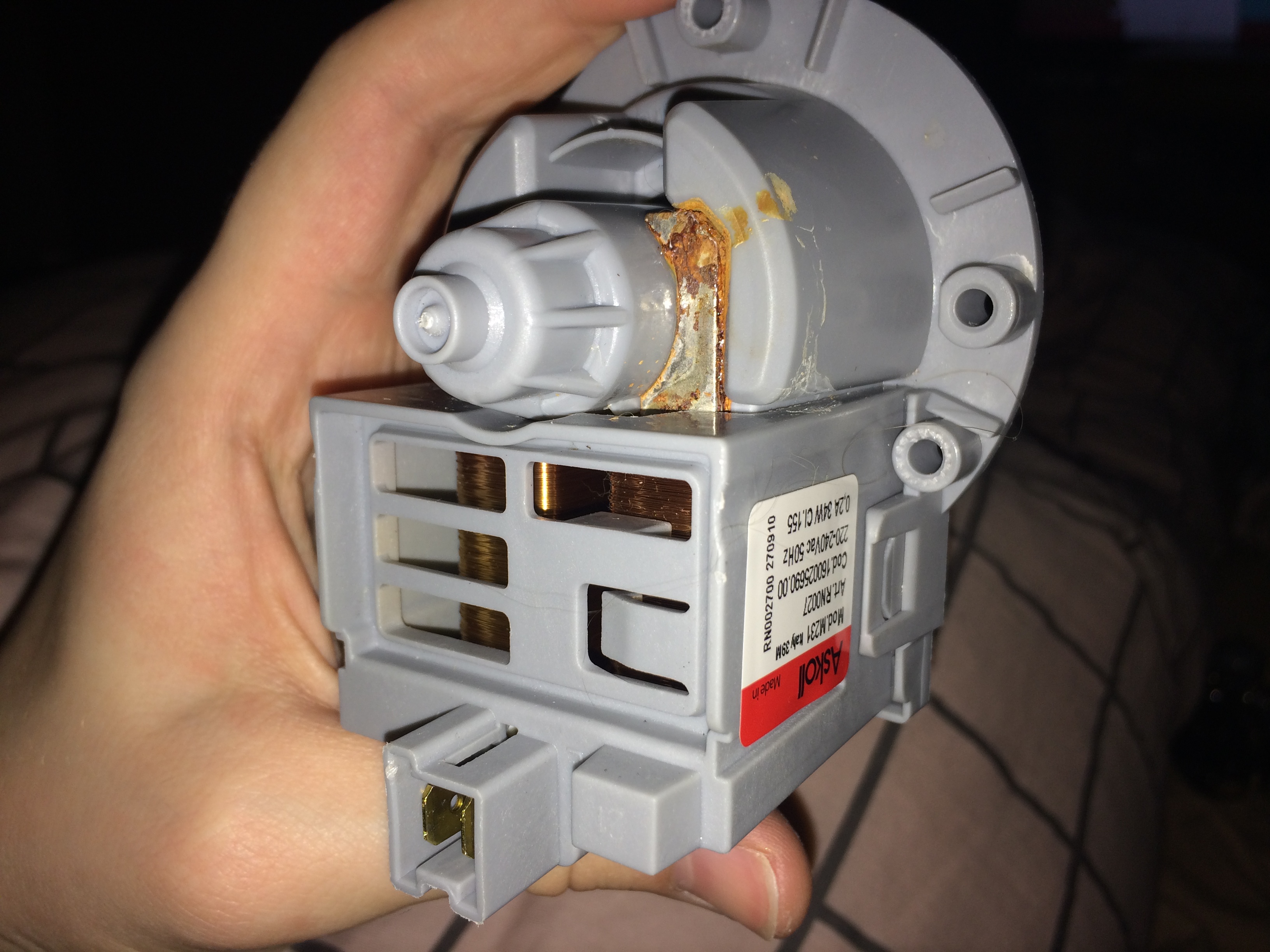

Jeg har en Ariston Hotpoint ECO8D169, som giver fejlen F:05, hvilket skyldes at vandet ikke kan drænes. Jeg har fundet frem til at pumpen som regel ikke går i gang, dog med den undtagelse at hvis jeg dræner vandet manuelt, og herefter stikker fingeren ind og drejer på pumpen under et tømningsprogram, går den fint i gang, og virker måske endda i en vask eller to.
Jeg har derfor købt en ny pumpe, som jeg havde tænkt mig at sætte i maskinen i stedet. Jeg har dog nogle kompatibilitetsproblemer ift. strøm-konnectoren, som ikke ser ud til at være kompatibel.
Gammel pumpe:

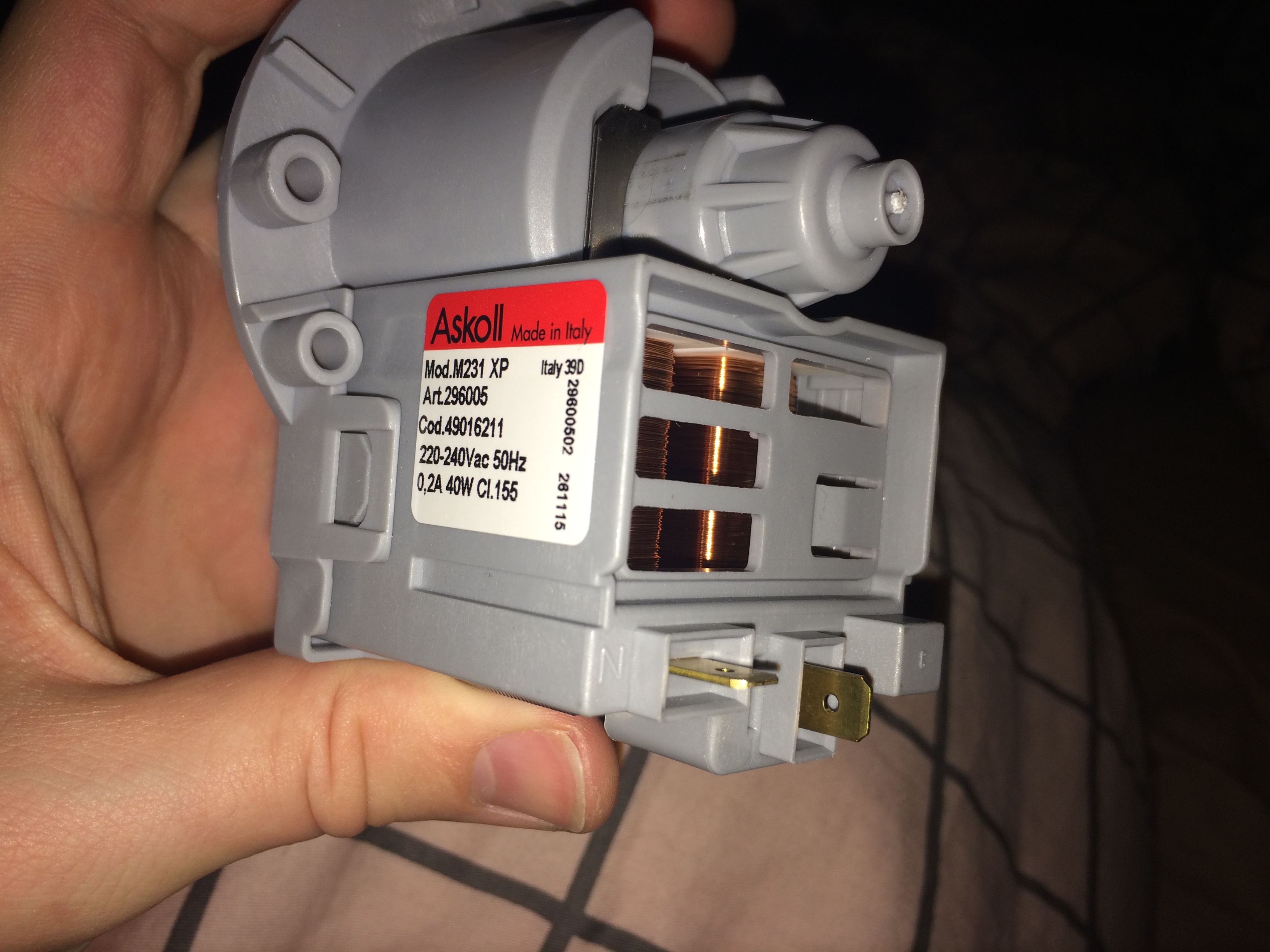

Ny pumpe:

Har jeg købt en forkert pumpe, eller skal jeg bare sætte to mindre konnektorer på de to ledninger fra vaskemaskinen, i stedet for den ene dobbelt konnektor som sidder på i øjeblikket? Eller er der en tredje mulighed, jeg har overset?
På forhånd tak
Du kan sagtens få pumpen til at virke, du skal bare klippe det nuværende stik på ledningen af, og sætte to enkelte isolerede spade spadestikket på hver sin ledning.

Det kører nu - tak for hjælpen!
