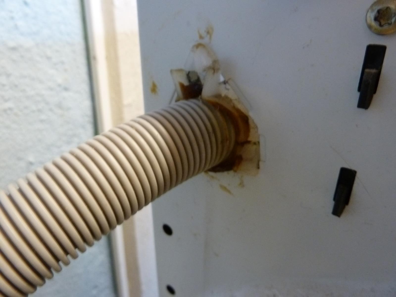

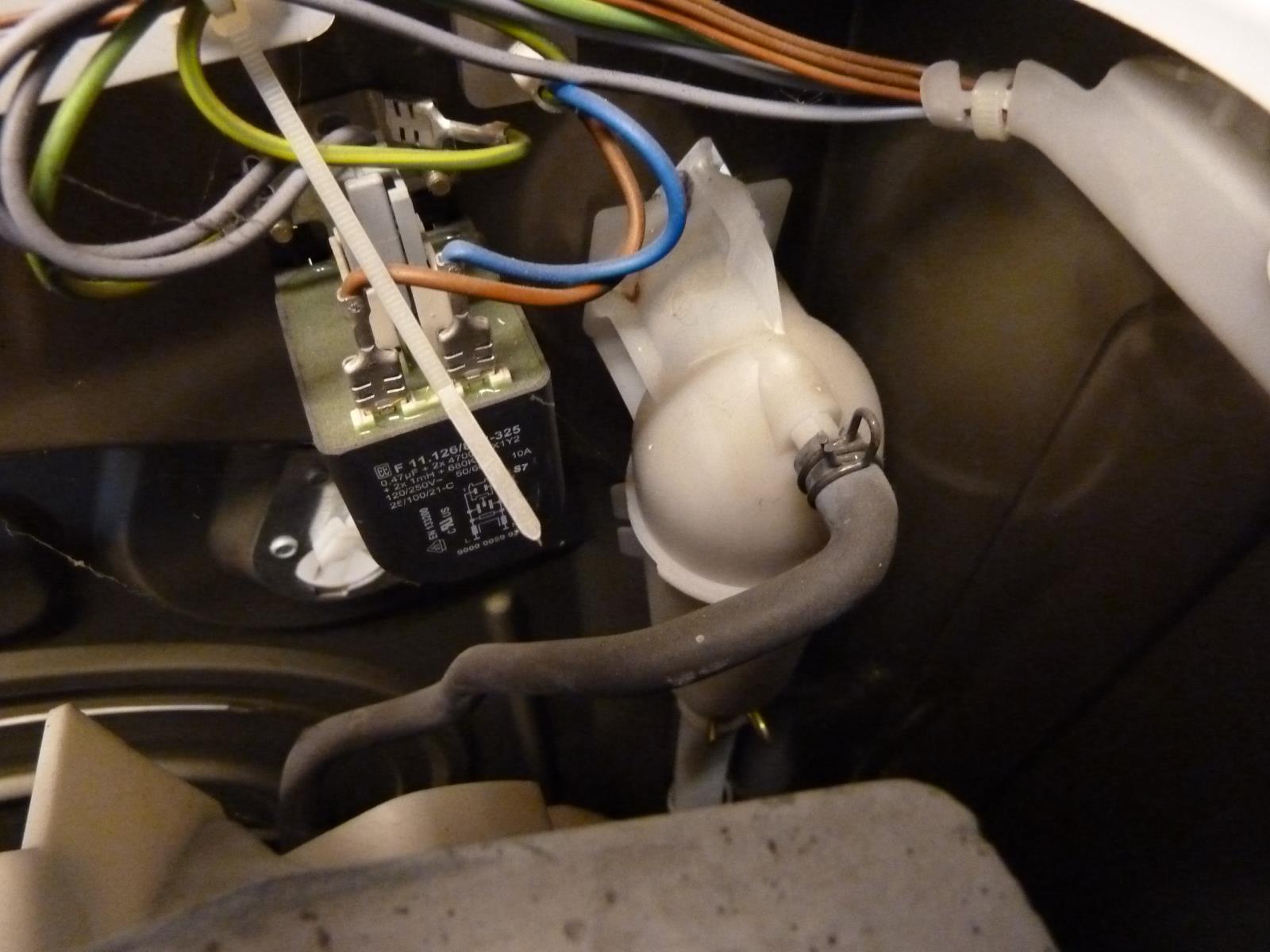

Her er så et par bilder.
Jo ja.
Måden afløbsslangen er sat på maskinen ser mig lidt underlig ud, især det slangen "bare" peger bag ud og derfor sidder meget udsat. Men der er vel ikke andet for du må undersøge om slangen hører sammen med "bolden" som reservedel, hvilket kræver du skriver hele typenummeret af.
Alternativet er og bare pille "bold" og slange af maskinen for og undersøge om det rent praktisk lan lade sig gøre.
EDIT: Jeg sidder og er kommet i tanke om, der sikkert er lavet noget uorginalt omkring slangen. Monstro der ikke har sittet en plastic/gummi vinkel mellem den grå "bold" og slangen.
Mvh. Leif.

Har kigget nærmere på det. Det sidder meget fast.
Har fundet ny slange http://www.nettoparts.dk/shop/afloebsslange-siemens-11002p.html
Slangen sidder godt fast, så tror ikke den bare kan trækkes af. Men kan heller ikke få øje på noget spændebånd eller lignende. Kan også være det ikke er slangen men sammenkoblingen der er i stykker. Ser ud som om der sidder noget kit samt noget fedt.
Tror ikke det kan betale sig at få det repareret. Der skal jo ikke meget til før det koster noget i nærheden af en ny maskine. Desværre.
Njaa, slangen skal ikke bare sidde og stikke bagud fra vaskemaskinen som på billedet, den skal pege ned langs maskinen. Derfor mangler der en 90 graders bøjning i enten gummi eller plastic.
Den slange du har siddende på din maskine er formodentlig uorginal og er limet fast med noget lim der skummer op. Jeg formoder du skal have fundet en slange med den omtalte 90 graders bøjning i stedet. Efterfølgende burde den kunne påsættes efter limen er renset af. Inden du bestiller en ny slange bør du lige undersøge om den gråhvide "bold/kugle" er intakt.
Og husk lige du skal bestille slange bøjning til lige DIN maskine efter det nummer der står på mærkesedlen/pladen, bestiller du bare til en Simens maskine resikere du og få noget der ikke passer sammen !!!
Mvh. Leif.
