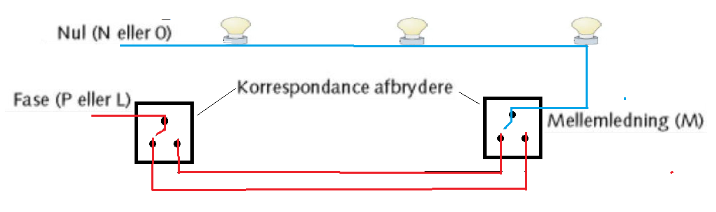

Hej. Jeg skal bruge korrespondance lys flere steder i min kolonihave. Nogle steder kun til en lampe andre steder flere lamper. al el er 12 v og pærer det samme. Ledning er 2,5 mm kontakter er til 230 v. alle kontakter er korrespondance kontakter nogle dobbelte. Jeg har lavet en tegning men mener selv den er forkert. Rød plus og blå er nul. hvad gør jeg forkert.
Kolonisten
Din korrespondance er i og for sig rigtig: det er det vi elektrikere kalder a korrespondance. Men den du kalder mellem ledning skal hen i alle lamper (og burde vel tegnes rød i dit tilfælde), ligesom N eller i dit tilfælde minus skal i alle lamper.
Du skal have både en plus, og minus ud til hver lampe.
(ved ikke om 2,5mm2 ledning er "tyk" nok, det afhænger af lampernes strømforbrug, samt ledningens længde)

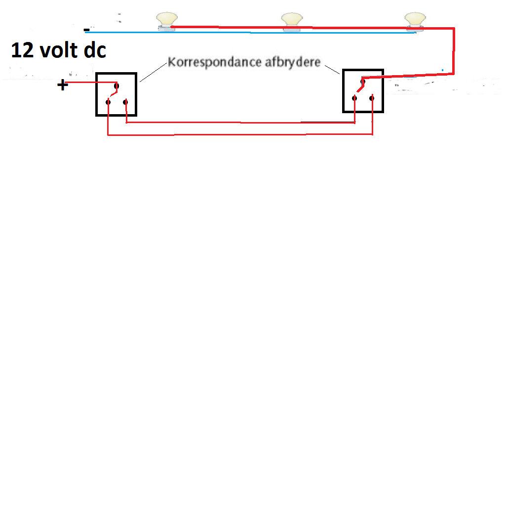

Hej igen
Er denne korrespondance så rigtig?
Så jeg skal trække 4 ledninger? for at få det til at virke.
Kolonisten
Helt rigtig - det vil give lys.
Det er sådan det skal være.
Der findes 2 andre diagrammer der også kan bruges, (den ene af dem ikke til 230V) Men jeg har lige griflet lidt på papir, og de indebærer også 4 ledninger hver især, så jeg vil undlade at forvirre dig.
