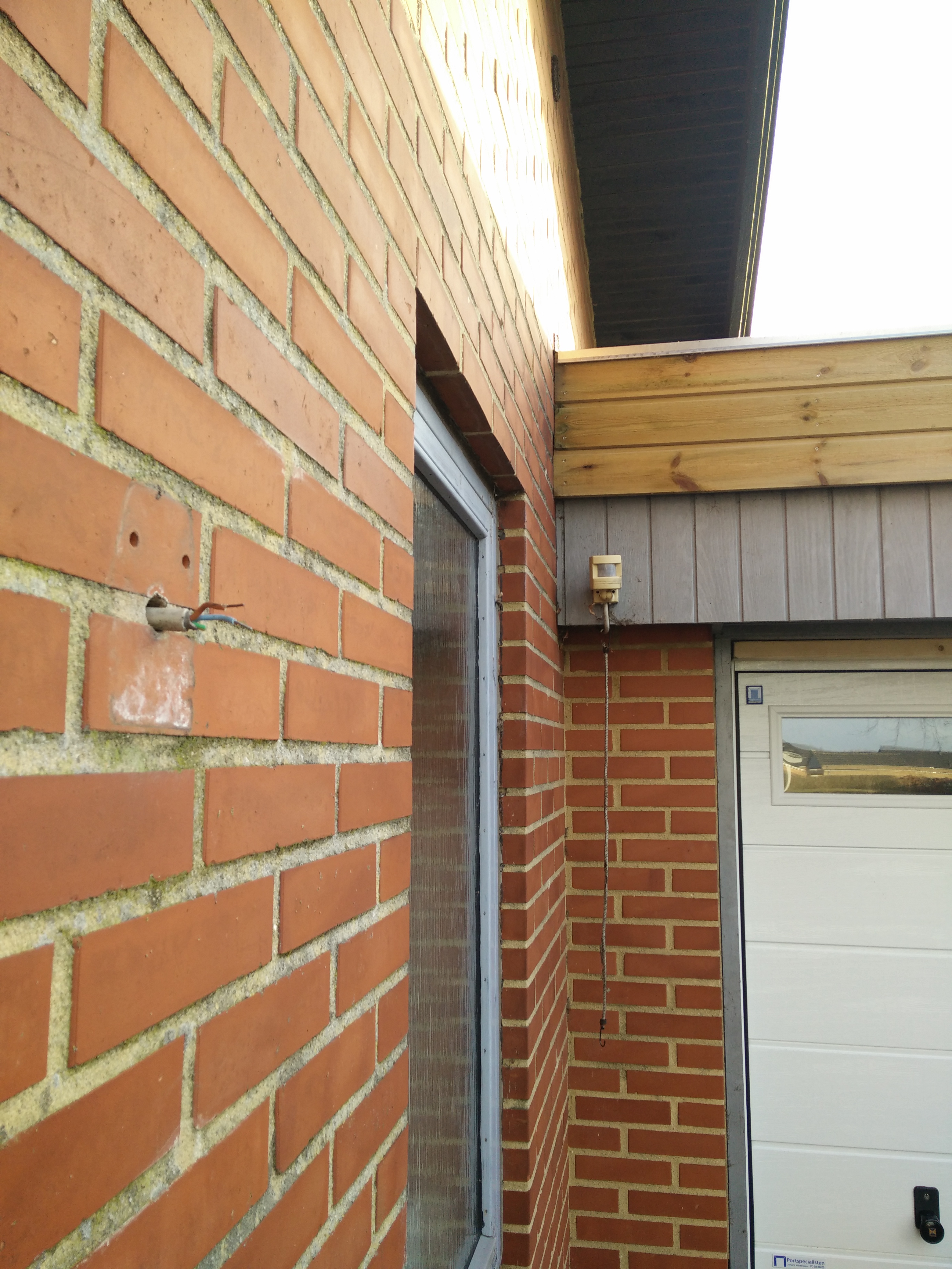

Jeg har fået en ny lampe som jeg skal ha sat op, men er lidt itvivl med hvilke ledninger der skal hvor hen.
Den gamle lampe fik fase, nul og jord og seperart sidder der en sensor som tænder lyset hvis der kommer nogen når det blir mørkt.
På billedet er der ledningen fra huset (fase, nul og jord) Og den nye lampe ved siden af.
Den gamle sensor skal jeg jo ikke bruge da den sidder i den nye lampe. Men skal ledningerne fra den så trækkes over til der hvor den nye lampe skal sidde (Samme sted som den gamle lampe) ?

Sådan her....
Okay, og så bare pille den gamle sensor ned og sætte et par muffer på ledningerne ?
Steven

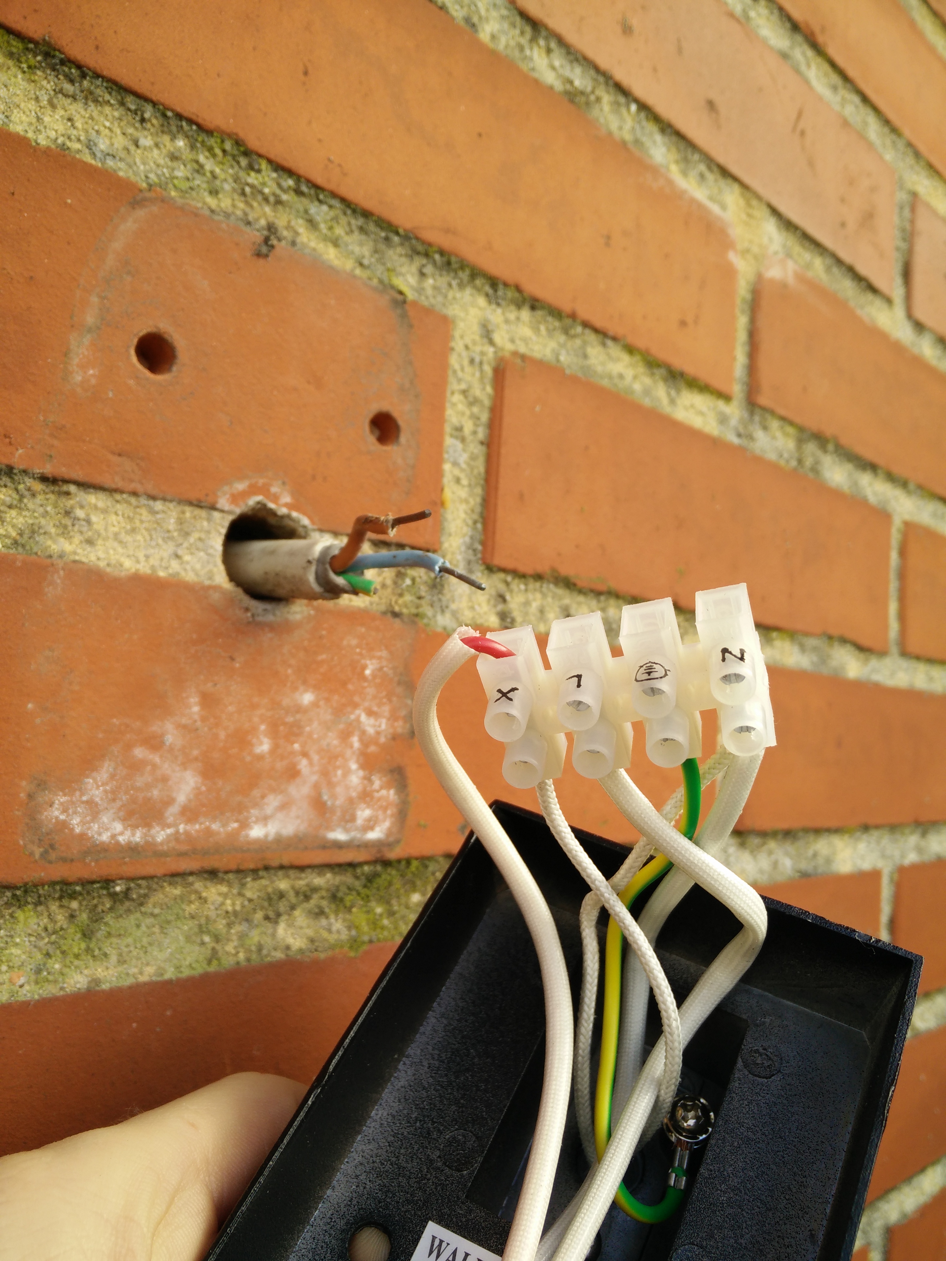

Nu har jeg sat lampen til som je_ns har sagt, men det er den gamle sensor der tænder lyset :/
Er det nok bare at pille den fra, og så virker den nye sensor ?
Steven
Min fejl, så ikke billedet med den gamle sensor..
Du skal have den gamle sensor koblet fra, og have ledningerne sløjfet videre.
Så du får "fast" NUL, og Fase samt jord frem til din nye lampe med censor.
(eller brug den gamle sensor, og frakoble den i den nye lampe)
Hvis jeg skal bruge den gamle sensor, skal jeg så bare frakoble den røde ledning i lampen ?
Steven
Det er jeg ikke helt sikker på...
Men tror du skal fjerne den røde ledning, og montere den brune fra "vægen" i stedet for.
