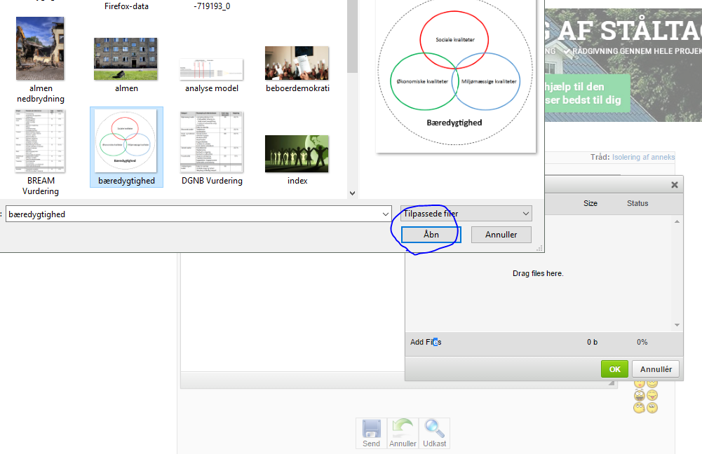

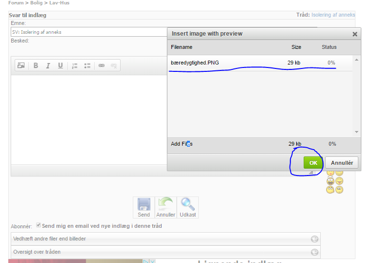

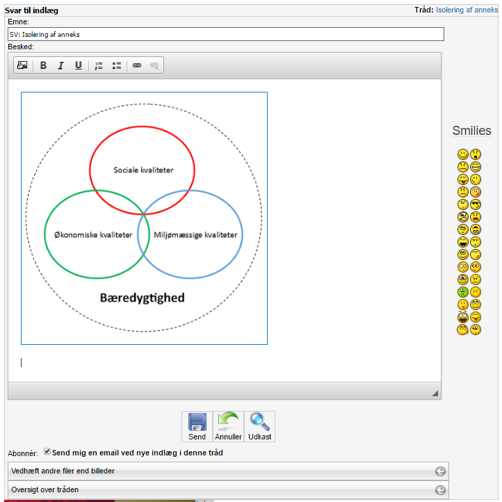

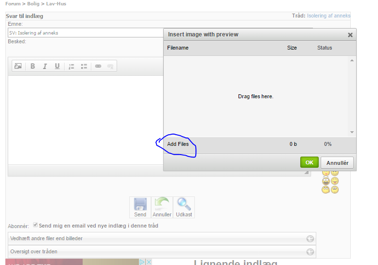

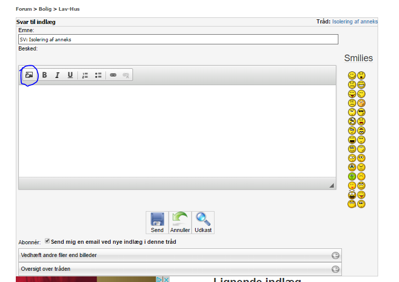

Du sætter billede ind ved at åbne editor, som er lige ovenover hvor du skriver. (åbn editor)
Når editor åbner trykker du på ikonet til venstre for "B" (fed skrift)
Herefter trykker du på "Add Files" finder billedet og trykker ok.
