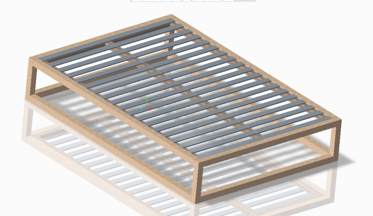

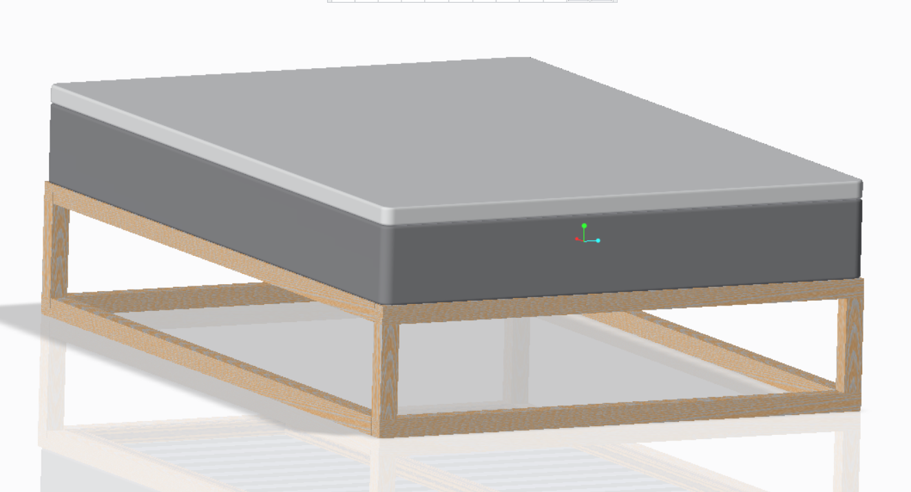

Der er mange spørgsmål. derfor kun svar på de værste fejl jeg ser i dit projekt uden dog og være snedker eller tømre.
Okay, det lyder jo ikke godt. Hvad er der da ellers af fejl?

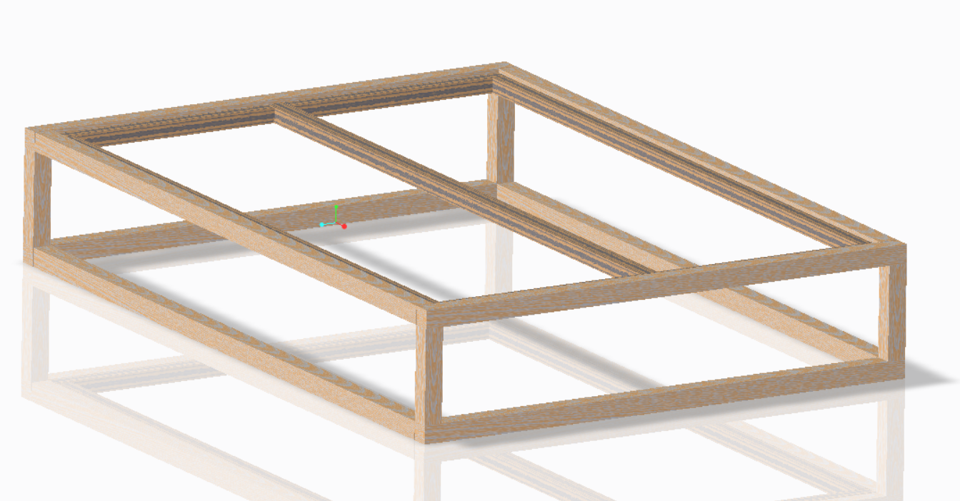

Dine 5x5 og 4x4 er alt for klejne. Første gang en person prøveligger sagen vil vedkommende højst sansynligt ligge nede på gulvet og rode rundt. I stedet for stokke bør bundens ramme laves af mindst 3/4" * 4" på højkant.
Hvad vurderer du ud fra at 5x5cm er for småt? 4x4'erne forstærker vel også, samt der både er ramme i top og bund?
Evt en stok i midten af langsiden som dette kan gøre det?
Det er nemlig også pga æstetikken at jeg har valgt at bruge kvadratisk.

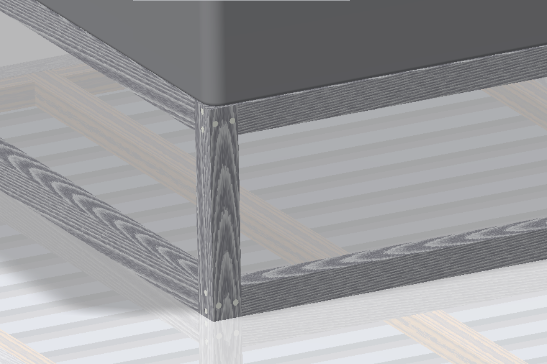

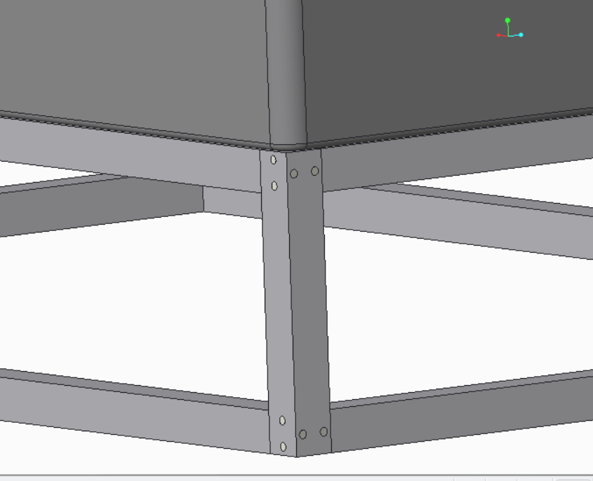

Benenes diameter bør du nok overveje og få op i 3"x3" grundet det vil blive betydelig nemmere og lave dine samlinger.
Jeg ser ingen grund til at øge benenes diameter, umiddelbart skulle det ikke være noget problem at lave samlingerne om de er 2 eller 3 tommer..
Der skal formodentelig nogle små sider øverst på rammen til at holde madrassen på plads. Undlades de skal madrassen fastgøres til sengerammen.
Som nævnt vil der blive tilføjet et materiale med høj friktion, så det bliver formentlig ikke noget problem
Prøv og kigge på færdiglavede senge for og få en ide om mål og husk lige på at naturvokset træ absolut ikke behøver og have større styrke end spån og krydsfiner.
Det er nu heller ikke for de mekaniske egenskabers skyld at det er tænkt i massivt træ - men igen for det æstetiske.
