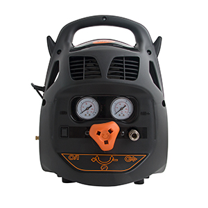

Jeg købte sådan en Tjep, den var på tilbud i XL til kr. 900 +m, jeg er meget posetivt overrasket, den er selfølgelig ikke lydløs, men har en yderst behagelig lyd. Men måske du synes den er for lille til dit brug?
LINK
