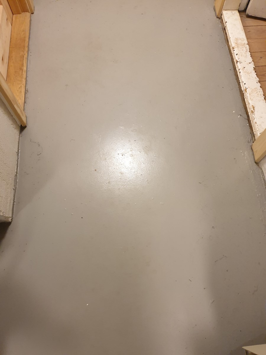

Hej jeg kan ikke præcis huske hvilken spartel jeg endte med at bruge, men jeg primede ihvertfald med lip 54 grunderen. Jeg vaskede gulvet af rigtig mange gange også for fjerne maling. Det var sådan en rød beton maling ikke plastikmaling.
Ligger stadig rigtig fint
