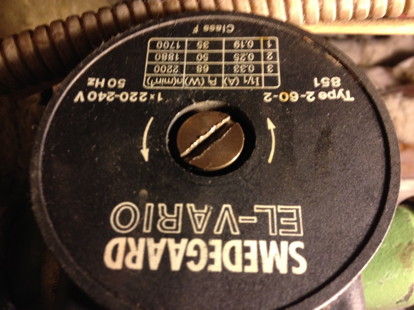

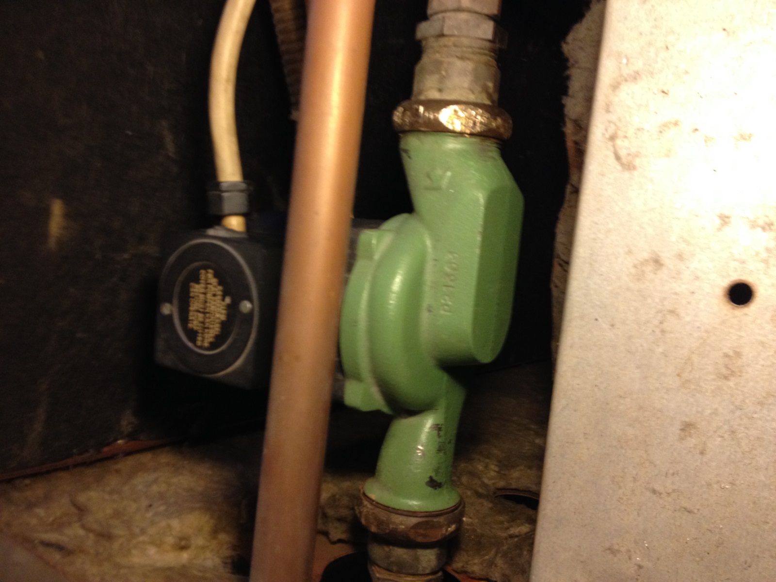

Cirkulationspumpe hvilken erstatning stumbi 437 2820 25-02-2017 06:43 Hej, kan nogen gennemskue hvilken pumpe der kan erstatte denne. Det skal helst være en billig model da vores fyr står foran en udskiftning indenfor den nærmeste fremtid. Den er 180 mm lang. Skal man egentlig sige undsyld når man har sagt hov... 10 svar Følg tråden Annonce Annonce Annonce
Søren O 7968 7000 25-02-2017 08:55 Når du alligevel skal have udskiftet om kort tid, så skal du bare have fundet en der virker. Du kunne evt. Prøve at kontakte en VVS installatør og høre ham om han ikke har en liggende i skrotkassen. Han skifter mange pumper allene på grund af energibesparelse. Ellers kig på DBA eller gul og gratis, der er mange af disse pumper, især med byggelængde på 180 mm. Søren O

Frank Chr. 4341 25-02-2017 15:17 Ja 25 er størrelsen på gevind. 40 eller 60 er hvor kraftig pumpen er (4 eller 6 m løftehøjde) 180 er længden på pumpen. Jeg ved ikke om pumpen matcher 100% (linket var blot et eks.) jeg er lidt usikker på hvad tallene type 2-60-2 på din nuværende gl. pumpe betyder. Ps. Det kan godt være du skal slippe en "hund" ekstra og op i en str. 60-erer

Søren O 7968 7000 25-02-2017 17:15 Har været inde og søge hos Smedegaard.dk, men kan ikke finde noget som helst på din pumpe. Går jeg over på Grundfoss.dk, kan jeg se at den i deres produktprogram kan erstattes af en Alpha 2 - 25 40, altså det er nok med et max tryk på 4 m Ws. Søren O

Frank Chr. 4341 26-02-2017 08:39 Med lidt assistance fra andre har jeg fundet frem til at din gl. Smedegaard pumpe vist kun har en løftehøjde på 2 m (tallet 60 er forbrug i watt) Så en moderne sparepumpe 25-40-180 burde være rigeligt. Her er et eksempel på en Smedegaard 2-70-2 (til sammenlign.) http://smedegaard.co.uk/wp-content/uploads/ev_2-70-2c1.pdf
