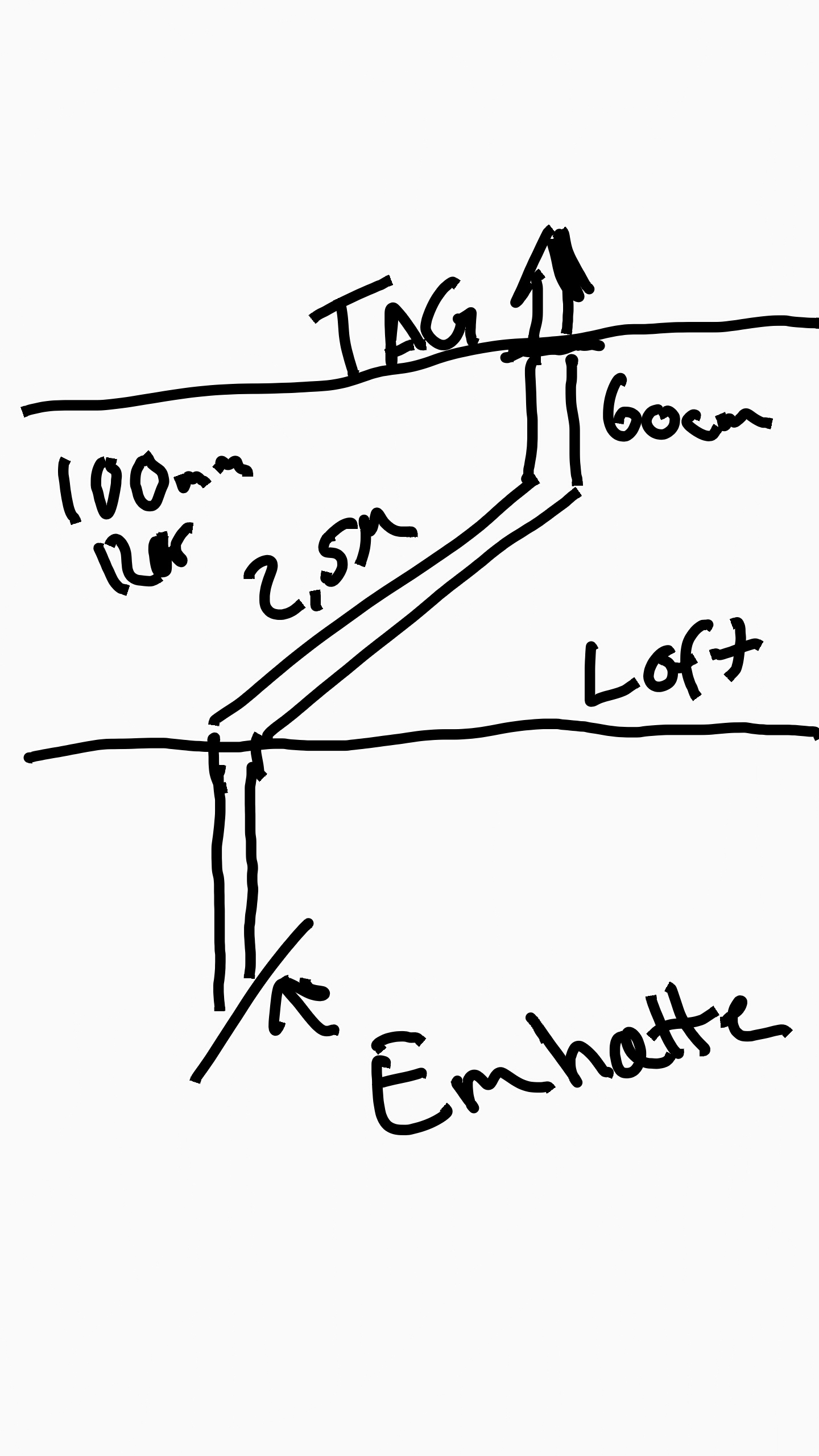

Har vedhæftet en tegning af min ide. Ved ikke om det giver mening.
Brug 125mm eller bedre 150mm rør. Der er langt mindre modstand, du får derved et bedre afteæk med mindre turbulens (larm). Også selvom afgangen på din emhætte måske kun er 100mm.
Helt enig - lav det i ventilationsrør. Ø 100, ø 125 og ø 160 er standarddimention. Gå hellere lidt op i dimention for at reducere modstanden.
Okay, lyder som en god plan, hvis i mener det sagtens kan gå med min tegning.
