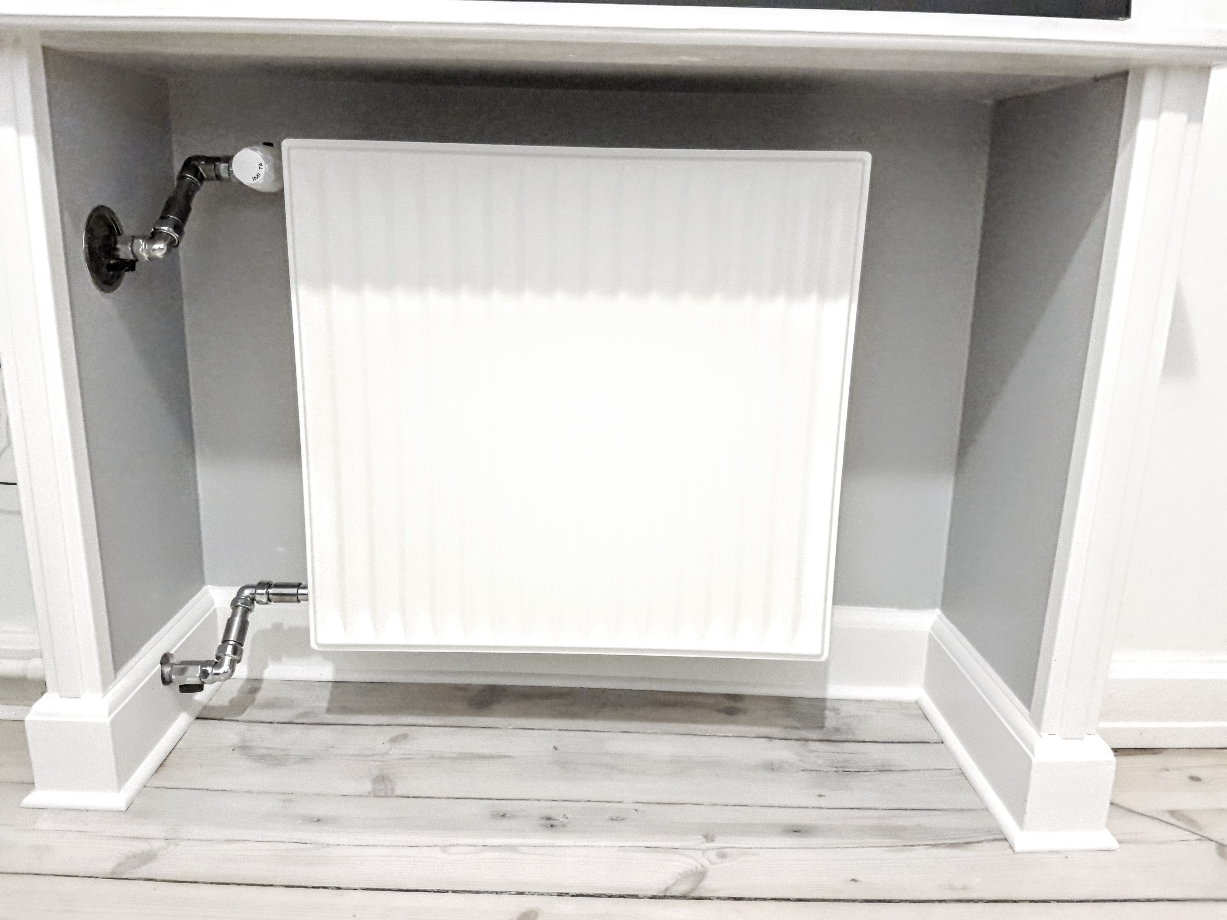

Jeg har købt og monteret en RIO radiator. Efter monteringen bliver jeg i tvivl om der er en forskel på, hvad der er op, og hvad der skal vende nedad? Den er helt ens i top og bund, og beslagne på bagsiden har også lige lang afstand til top og bund.
Mit eget bud er, at der ikke er nogen forskel på hvad der er op og ned - men som sagt, jeg er lidt i tvivl..
Måske der er ophængs punkterne på radiatoren at tage hensyn til, ellers tror jeg det er ligegyldigt.
Det er lige meget, men du kan se det på finishenq af malingen, der hvor den skal vende ned af, er der typisk et par dråber maling
Tak for jeres svar.
Jeg har vendt den med "dråberne" opad. Den sidder under en vinduesplade, så man ser ikke dråberne. Hvis der ingen forskel er, lader jeg den sidde "på hovedet".
Grunden til jeg blev i tvivl, om der kunne være en forskel er, at jeg synes den er lidt mere lunken i højre side og i bunden. Jeg har fremløb øverst til venstre, og returløb nederst i samme side. Men jeg tænkte ikke det burde betyde noget, at de sidder i samme side, da radiatoren kun måler 600mm i bredden og 550mm i højden. Der er så godt nok en 3PK - altså en 3-lags.
