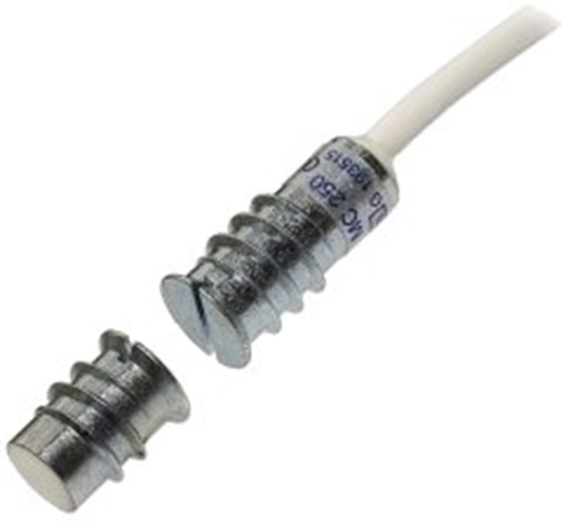

Beklager hvis jeg "hijacker" tråden, men jeg kunne godt tænke mig at vide hvad I har af erfaringer med at bruge de små runde magneter på dør og vindueskontakter i stedet for de større firkantede. Jeg har nogle helt nye vinduer / døre hvor kontakter skal monteres og jeg kunne godt tænke mig at bruge de små runde. Eventuelt tips til montering?
På forhånd tak
Hejsa..
Ved godt spørgsmålet ikke er til mig, men ville gerne gi min erfaringer med dem..
Jeg har brugt dem i 10 år nu, de har aldrig svigtet mig ifm en alarm.
Det skal dog siges at rum med fugt, der skifter jeg dem hvert andet år, fordi de ruster..
Jeg ville til en hver tid, vælge dem næste gang også

 Fedt tak. Hvad med placeringen af den lille magnet i forhold til hovedenheden? Nogle erfaringer der? og hvor tæt skal den lukke ind til? Hvis du har et billede du kan dele vil det være en stor hjælp :-)
Jeg bruger altid åbningskontakter for indboring. Er det et trådløst alarmsystem kan åbningskontakten oftest monteres på et input på den trådløse sender, der passer til systemet. Er det et fortrådet anlæg, er det bare at tilslutte direkte
Jeg har aldrig oplevet problemer med fugt. Men jeg bruger også kun F&P registrerede åbningskontakter som fx MC250, MC240 og MC270.
