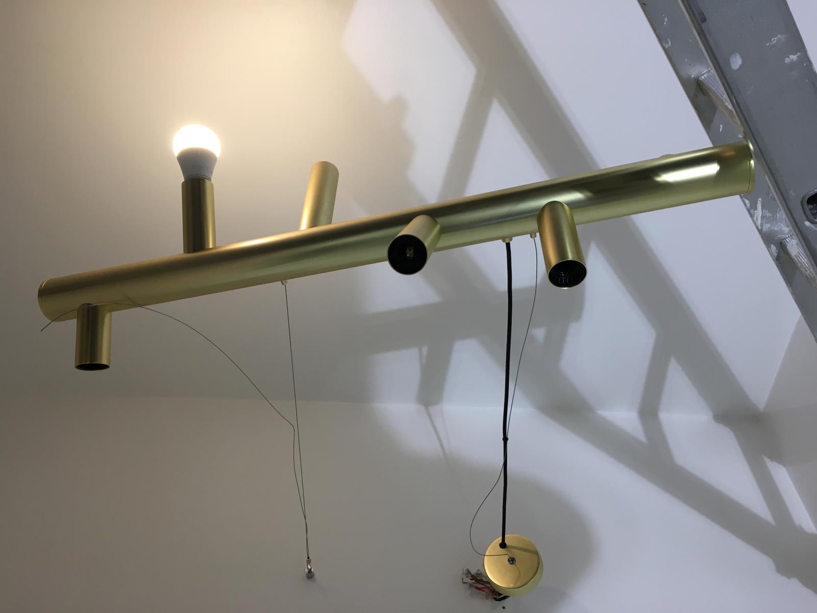

Hjælp, polsøgeren siger at der er strøm på lampeskærm, hvorfor ?

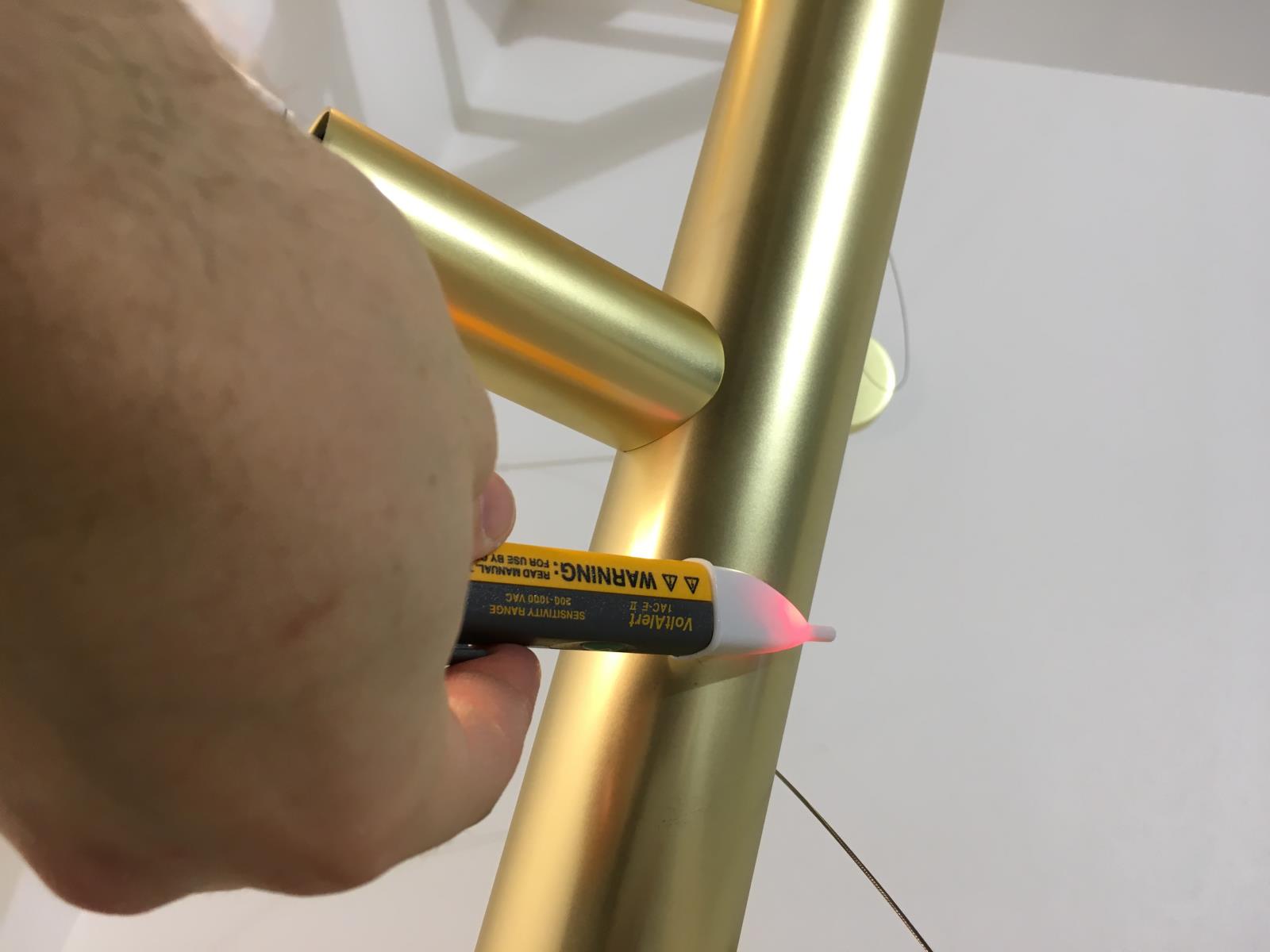

Jeg har lige monteret denne lampe og tør ikke røre ved den, polsøgeren siger der er strøm på messingen, hvordan kan det være ? Der er kun to ledninger i lampen, jeg har prøvet at bytte om men stadigvæk siger polsøgeren at der er strøm. Hvad kan der være galt ?

Det er ikke en rigtig polsøger men en speciiel en som man kan måle uden på kablet om der er spænding på..
Den viser bare at der er strøm på inde i lampen.

Du kan sagtens røre ved den lampe, som Karl smart skriver kan den spændingstester du bruger blot måle at der er en strømførende ledning inde i røret
Helt enig, og hvis ikke du tror på den historie, så sæt den på selve ledningen halvvejs oppe imod lampeudtag. Der vil du få samme visning. Eller ind i nærheden af den ene hul i stikk.

Synes bare ikke den var så følsom andre gange når man ikke decideret havde sat den på ledningen.
Du skal bare huske på at der er et lille batteri i den og hvis batteriet er opbrugt så virker den ikke , og det kan jo være farligt , hvis man tror at der ikke er strøm på osv. køb en rigtig polsøger i en god kvalitet ., så er du mere sikker..............
